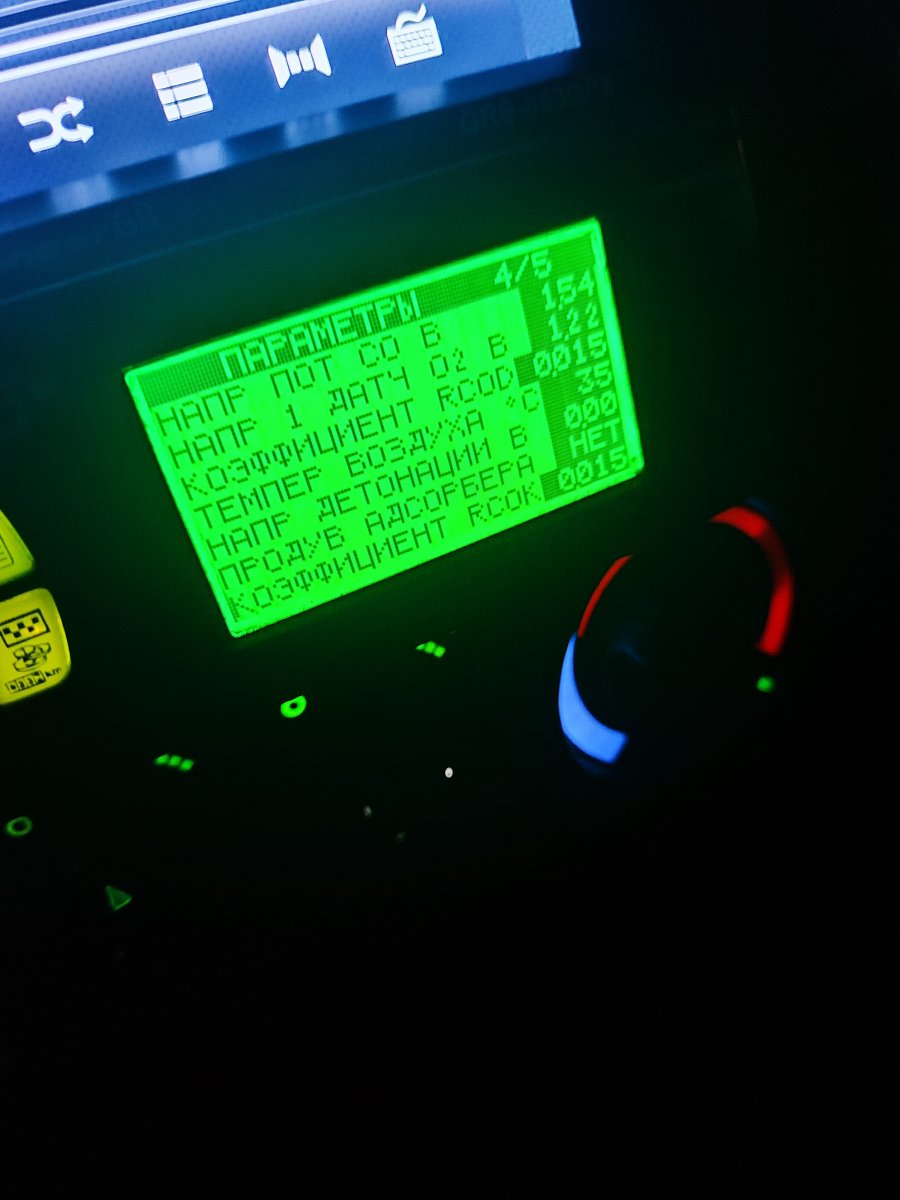

Slavyan 973 Опубликовано 19 января @Таракан через поиск))) Заинтересовала строка такая в бортовом компьютере, решил поискать в интернете. Откуда и зачем это напряжение? Rcod и Rcok в бортовике тоже есть и регулируется. Поделиться сообщением Ссылка на сообщение Поделиться на другие сайты

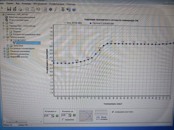

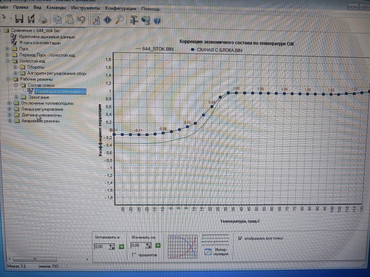

Slavyan 973 Опубликовано 21 января @Таракан я про напряжение потенциометра. Про коэффициенты давно знаю Вот если кто захочет немного забеднить смесь при прогреве 1 Поделиться сообщением Ссылка на сообщение Поделиться на другие сайты
БРОДЯГА74 5 861 Опубликовано 22 января @Slavyan Что за программа и адаптер? Поделиться сообщением Ссылка на сообщение Поделиться на другие сайты
Slavyan 973 Опубликовано 22 января 11 часов назад, БРОДЯГА74 сказал: @Slavyan Что за программа и адаптер? K line адаптер за тысячу с чем то, прога ломаная ctp вроде. Если надо скину её с кучей штатных прошивок Поделиться сообщением Ссылка на сообщение Поделиться на другие сайты
БРОДЯГА74 5 861 Опубликовано 22 января 5 минут назад, Slavyan сказал: K line адаптер за тысячу с чем то, прога ломаная ctp вроде. Если надо скину её с кучей штатных прошивок У меня тоже К Лайн на оригинальном чипе! Скинь пожалуйста, щас почту в личку отправлю... Поделиться сообщением Ссылка на сообщение Поделиться на другие сайты

БРОДЯГА74 5 861 Опубликовано 22 января @Некрофил Теперь нас трое.))) Но думаю еще найдутся. 52 минуты назад, Таракан сказал: Андрей, не трогай прошивку- сломаешь машину. Есть блок запасной, пока мне посмотреть надо...)) Для меня это темный лес, потому сам не буду ничего делать. 23 часа назад, Slavyan сказал: @Таракан я про напряжение потенциометра. Про коэффициенты давно знаю Вот если кто захочет немного забеднить смесь при прогреве Вот этот график посмотреть надо, клянусь ломать не буду))) 1 Поделиться сообщением Ссылка на сообщение Поделиться на другие сайты
