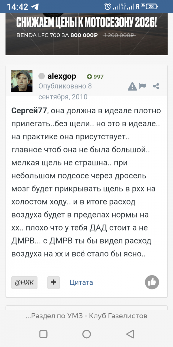

2 часа назад, Alex Himki сказал:
На карбюраторах есть пусковой зазор ДЗ. Например на Озонах и Веберах он регулируется специальным винтом. Этот винт часто крутят при проблемах с холостыми оборотами, или подгибают лапку, которую двигает винт, чем усугубляют ситуацию. На многих дросселях инжекторных моторах таже система.

@Таракан Зазор ставили по лампочке. Я понимаю, что колхозный метод, но 100% рабочий. Делается в темноте. Как только становится виден просвет, то зазор готов.

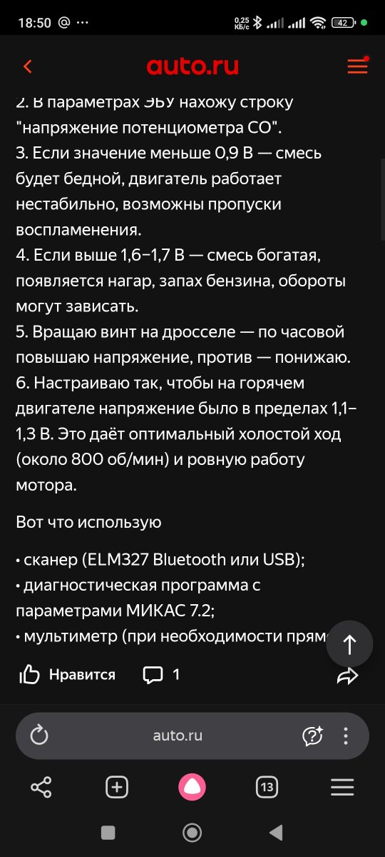

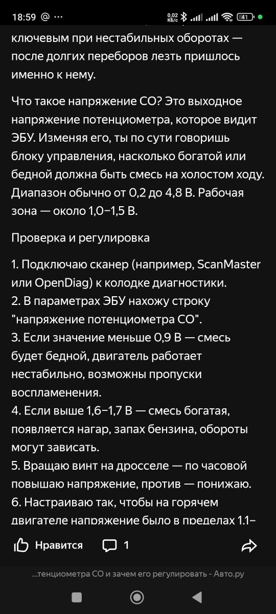

Slavyan
Винт регулирует напряжение потенциометра. Насколько это настройка нам нужна хз
