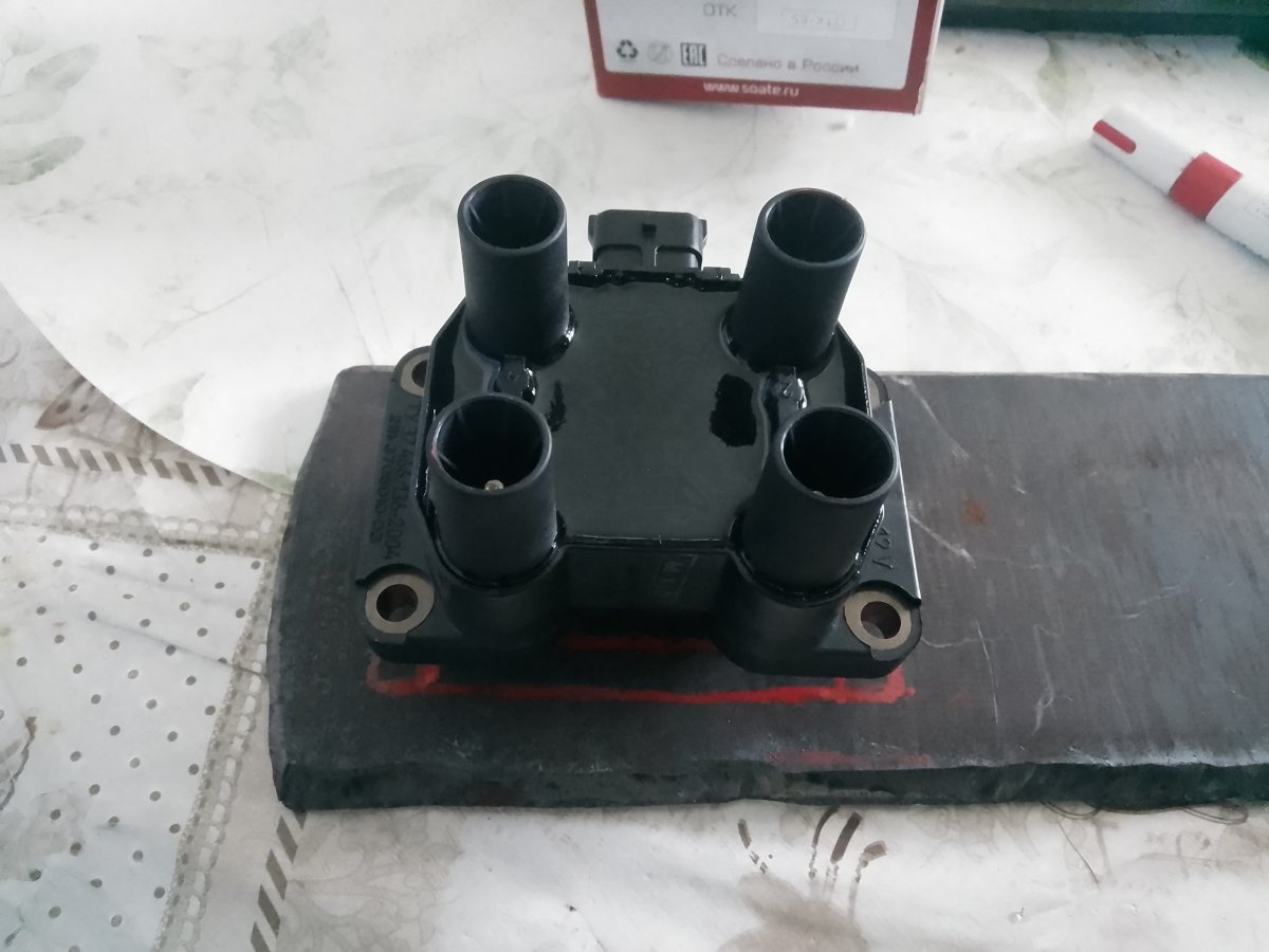

Sanya Kulibin 25 Опубликовано 11 января (изменено) Достала меня моторная проводка. Буду менять. А самое главное хочу и с катушками зажигания хочу координально разобраться. На помойку их, вместе с этими соплями -фишечками!!!! Фишечки эти постоянно прокисают, не контачат, а то и вообще свалится! А это очень плохо кончается с ГБО! Получается, что плохой контакт или отсутствие контакта на катушке. Начинаются пропуски зажигания в 2 цилиндрах. А форсунки при этом работают, подают газ или бензин. Создаётся гремучая смесь которая затем поджигается и получается большой БАХ! Это одна и основная причина переделки. Есть ещё и вторая-- на соплях закреплённые газовые форсунки. Там на сервисе ещё сделана дырчатая пластинка, на ней закреплены газовые форсунки. И пластинка закреплена болтом крепления катушки. Это все слабнет, начинает болтаться и требуется периодически подтягивать . И третья, скажем не значительная причина-- это плохой доступ к свече 3 го цилиндра. Но это как бы мелочь. Вот и хочу поставить вот такую катушку. Изменено 11 января пользователем Sanya Kulibin Поделиться сообщением Ссылка на сообщение Поделиться на другие сайты

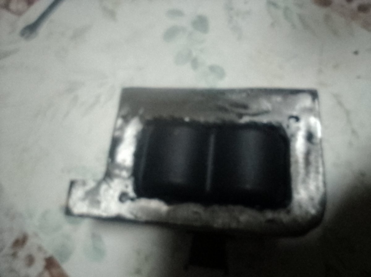

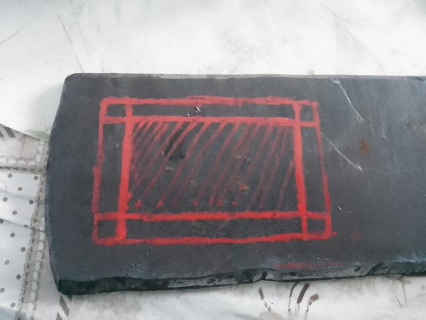

Sanya Kulibin 25 Опубликовано 11 января Будет катушка под герметичный разъем с защёлкой. Что было все плотно и надёжный контакт. Кронштейн будет самодельный и с учётом того, что я хочу! Ещё закрепить и форсунки ГБО. Делать буду из пластины толщиной 8 мм. Многовато конечно, но зато она есть под рукой. Вот я наметил вырез. Потом, когда сделаю вырез, тогда и все остальное размечу. Вот это так примерно будет потом выглядеть. Наверняка кто-то уже нечто подобное делал. Я тут по схеме посмотрел чего и как. Средний вывод разъема катушки это идёт + с замка зажигания. Он есть всегда, когда включено зажигание. Правый и левый выводы фишки это идёт управляющий --. Идёт на МИКАС, у меня 7.1стоит. там 1 вывод это 1--4 цилиндр и 20 вывод это 1--3 цилиндры. Жгут моторный я купил новый, надо будет сразу с него откусить родные Фишечки эти родные и запаять разьем-фишку на вот эту ВАЗ овскую катушку. По мере продвижения задуманного буду выкладывать инфу. Поделиться сообщением Ссылка на сообщение Поделиться на другие сайты
Татарин 7 831 Опубликовано 11 января Со стальной пластиной такой толщины, конечно перебор.Ты её обрабатывать в "рукопашку" замудохаешься.Или есть станочный парк?Можно и потоньше взять(скажем 1-15мм),наведя рёбра жёсткости.(отгибы,вмятины).А вобще, я-б из алюминия сработал-бы. Интересно, что получится.В смысле, сдружить катуху с мозгами. Поделиться сообщением Ссылка на сообщение Поделиться на другие сайты

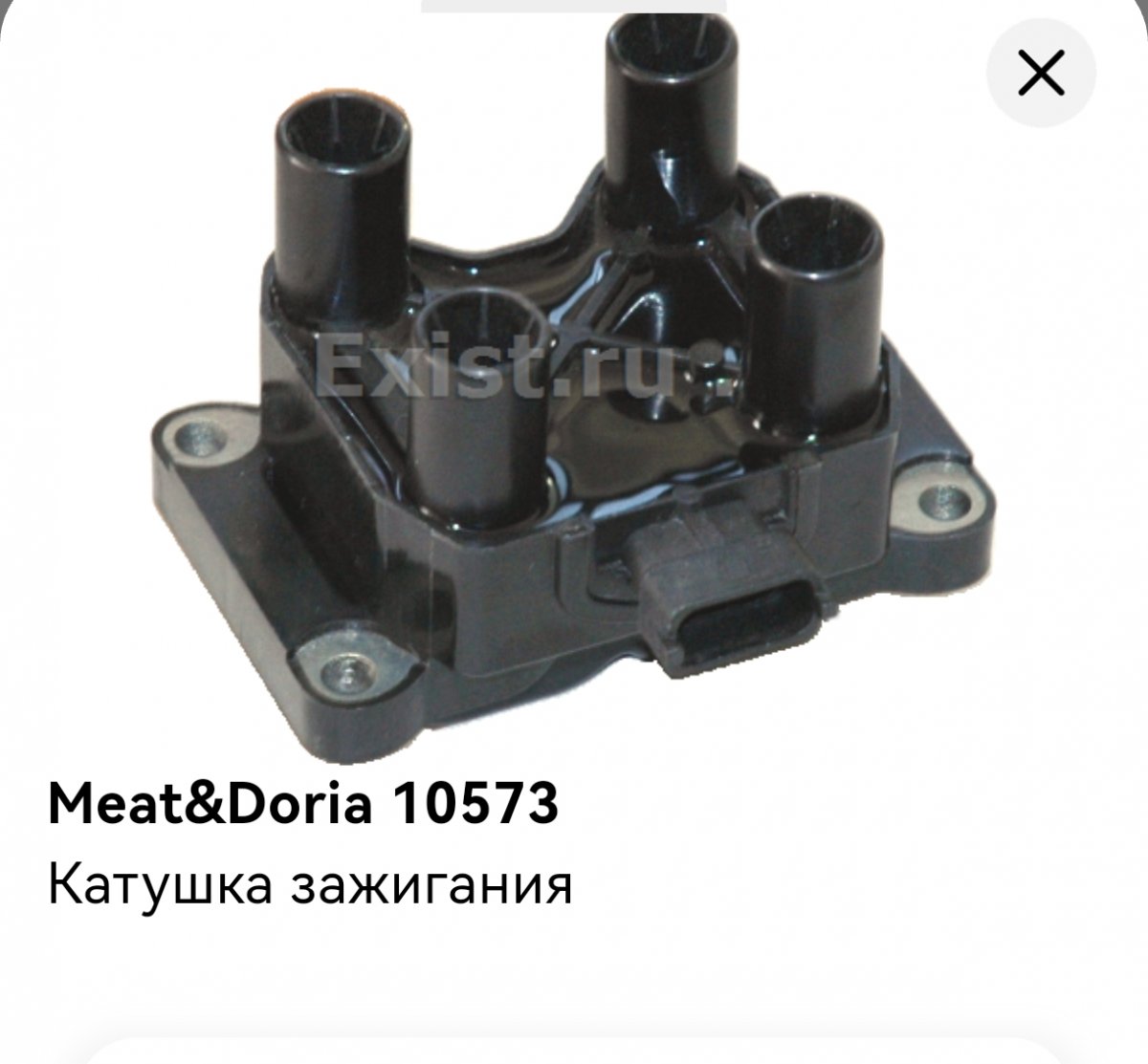

Игорь85 811 Опубликовано 11 января 7 минут назад, Татарин сказал: Со стальной пластиной такой толщины, конечно перебор.Ты её обрабатывать в "рукопашку" замудохаешься.Или есть станочный парк?Можно и потоньше взять(скажем 1-15мм),наведя рёбра жёсткости.(отгибы,вмятины).А вобще, я-б из алюминия сработал-бы. Интересно, что получится.В смысле, сдружить катуху с мозгами. Без проблем, работает лучше чем родные. Кронштейн можно купить от нивы евро 4. На озоне. 1 Поделиться сообщением Ссылка на сообщение Поделиться на другие сайты
Игорь85 811 Опубликовано 11 января @Sanya Kulibin ставь катушку от ваза. Не пожалеешь По работе намного лучше чем родные. Еще провода свечные надо от ваза 16 клапанного. Родные не подойдут. В катушку не в лезут. 1 Поделиться сообщением Ссылка на сообщение Поделиться на другие сайты

Sanya Kulibin 25 Опубликовано 11 января 1 час назад, Татарин сказал: жаба душит такую шикарную пластину на какой-то (прости господи) кронштейн пустить. Да и пофиг! Это с работы, обрезки. Вот, прямо у себя во дворе в черновую уже подготовил. Снизу ещё будет приваривать я полоса из этого же железа шириной 35мм (на глаз). В которой будут просверлены 2 отверстия на 9мм под болты крепления к клапанной крышке. Завтра прихвачу на хорошие точки и дальше, по месту размечу чего и как. А в самой пластине, как раньше и писал просверлю 2 отверстия на 5,2 и наружу резьбу М6 под болты. Хватит и 2 болтов! Не к чему тут на все 4 крепить. И так ни куда не денется. Поделиться сообщением Ссылка на сообщение Поделиться на другие сайты

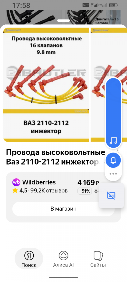

Sanya Kulibin 25 Опубликовано 11 января 4 часа назад, Игорь85 сказал: Еще провода свечные надо от ваза 16 клапанного. Родные не подойдут. В катушку не в лезут. Такие вот что ли? У меня стоят один в один вот такие, но под ГАЗ елевские катушки, родные и соответственно свечи Поделиться сообщением Ссылка на сообщение Поделиться на другие сайты
Pancho 267 Опубликовано 11 января 2 часа назад, Sanya Kulibin сказал: Такие вот что ли? У меня стоят один в один вот такие, но под ГАЗ елевские катушки, родные и соответственно свечи Не сочтите за рекламу ,но на Озоне не эти ли свечи ?https://www.ozon.ru/product/truckman-provoda-vysokovoltnye-sistema-zazhiganiya-truckman-sport-g-3302-zmz-405-406-409-1433139102/?at=46tRK5O9MTXzrvKxILxEDMEC9ME1kpH33gZZVIxEv157 1 Поделиться сообщением Ссылка на сообщение Поделиться на другие сайты
Sanya Kulibin 25 Опубликовано 11 января Не знаю. Я когда родные искал, то там бывает указано ещё сопротивление провода и их толщина. Я брал 9 мм. И нулевое сопротивление. Эти не знаю какие. Попробовать можно взять. Но судя по ценнику, дешевле 2500 они не должны стоить. Поделиться сообщением Ссылка на сообщение Поделиться на другие сайты

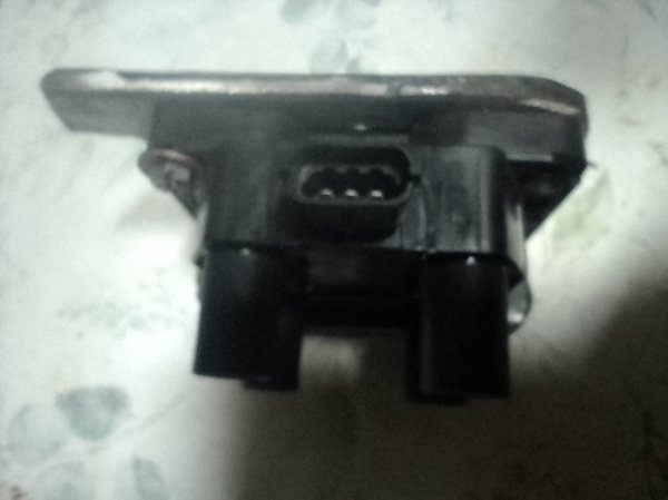

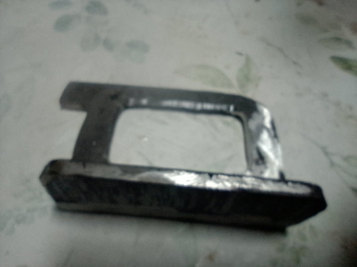

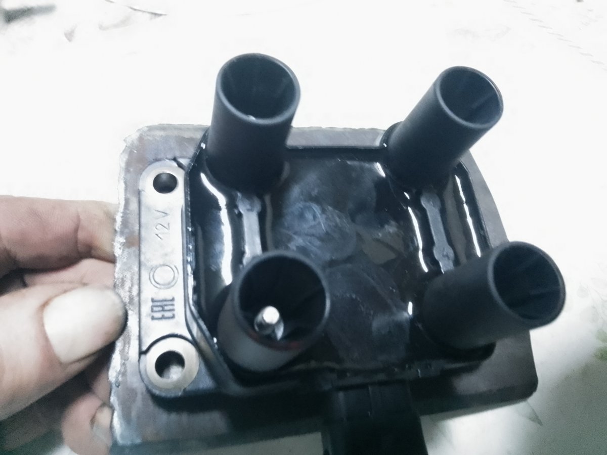

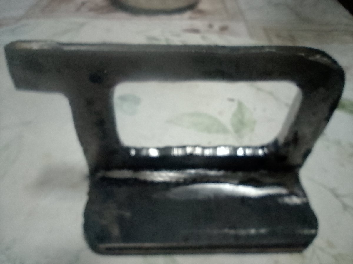

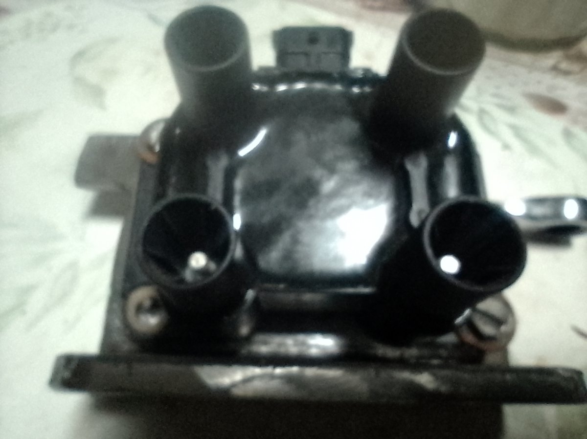

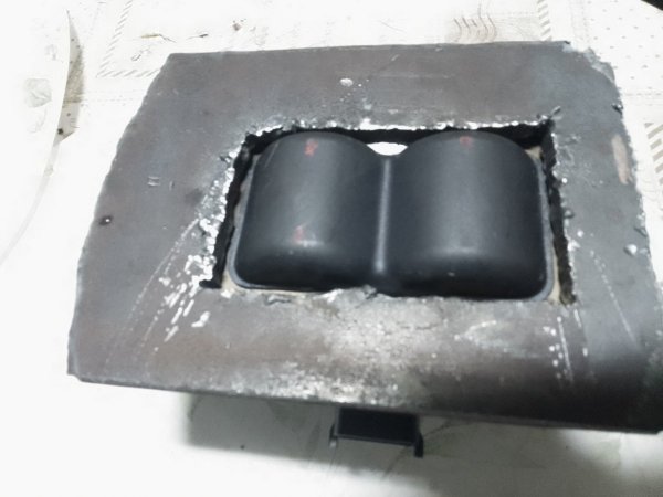

Sanya Kulibin 25 Опубликовано 13 января (изменено) Почти доделал кронштейн, как говорится, отрезал все лишнее и зачистил на большом наждаке и борфрезой фасочки снял внутренние.. А почти потому, что надо под газовую рампу, под ее крепление просверлить отверстие(я), а может и как по другому придумаю. Это все по месту будет видно. И ещё не просверлены отверстия 9мм под крепёжные болты м8 к клапанной крышке. Крепление под катушку сделал, резьбы в тело нарезал. Вот так это собирается и выглядит. Теперь буду ждать "у моря погоды!" Что бы был выходной, не было на улице сильного мороза и не было снега. Тогда можно будет все, что надо просверлить и поставить на место. Изменено 13 января пользователем Sanya Kulibin Поделиться сообщением Ссылка на сообщение Поделиться на другие сайты
aldar 1 678 Опубликовано 13 января я бы сделал прорези а не отверстия для крепежа к крышке.так удобнее ставить и снимать модуль когда нужно будет свечами заниматься.фишка контактов почти в плотную будет подходить к воздухозаборнику.. Поделиться сообщением Ссылка на сообщение Поделиться на другие сайты
Sanya Kulibin 25 Опубликовано 14 января 10 часов назад, aldar сказал: фишка контактов почти в плотную будет подходить к воздухозаборнику.. У меня инжектор! Катушка с кронштейном будет стоять вертикально. Там места, как до Китая, и доступ к свечам будет хороший. Я смотрел все это прежде чем делать кронштейн. Единственно, под катушкой, снизу не будет доступа к болтам крепления кронштейна к клапанной крышке. Надо будет сначала поставить кронштейн и затянуть болты, а потом поставить катушку и ее прикрутить 2 мя болтами М6. А немножко по выше кронштейн делать нельзя, не хватит длины шлангов газовой рампы. Поделиться сообщением Ссылка на сообщение Поделиться на другие сайты

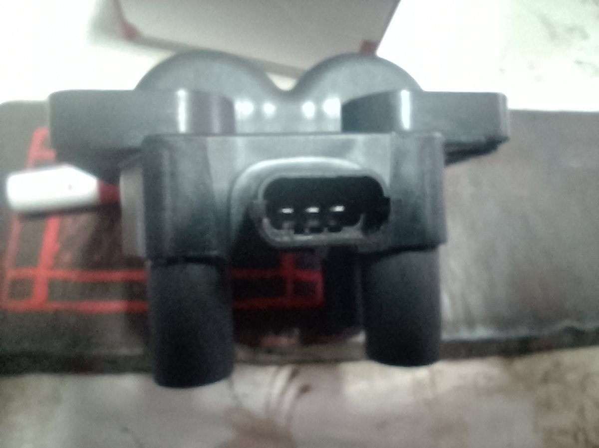

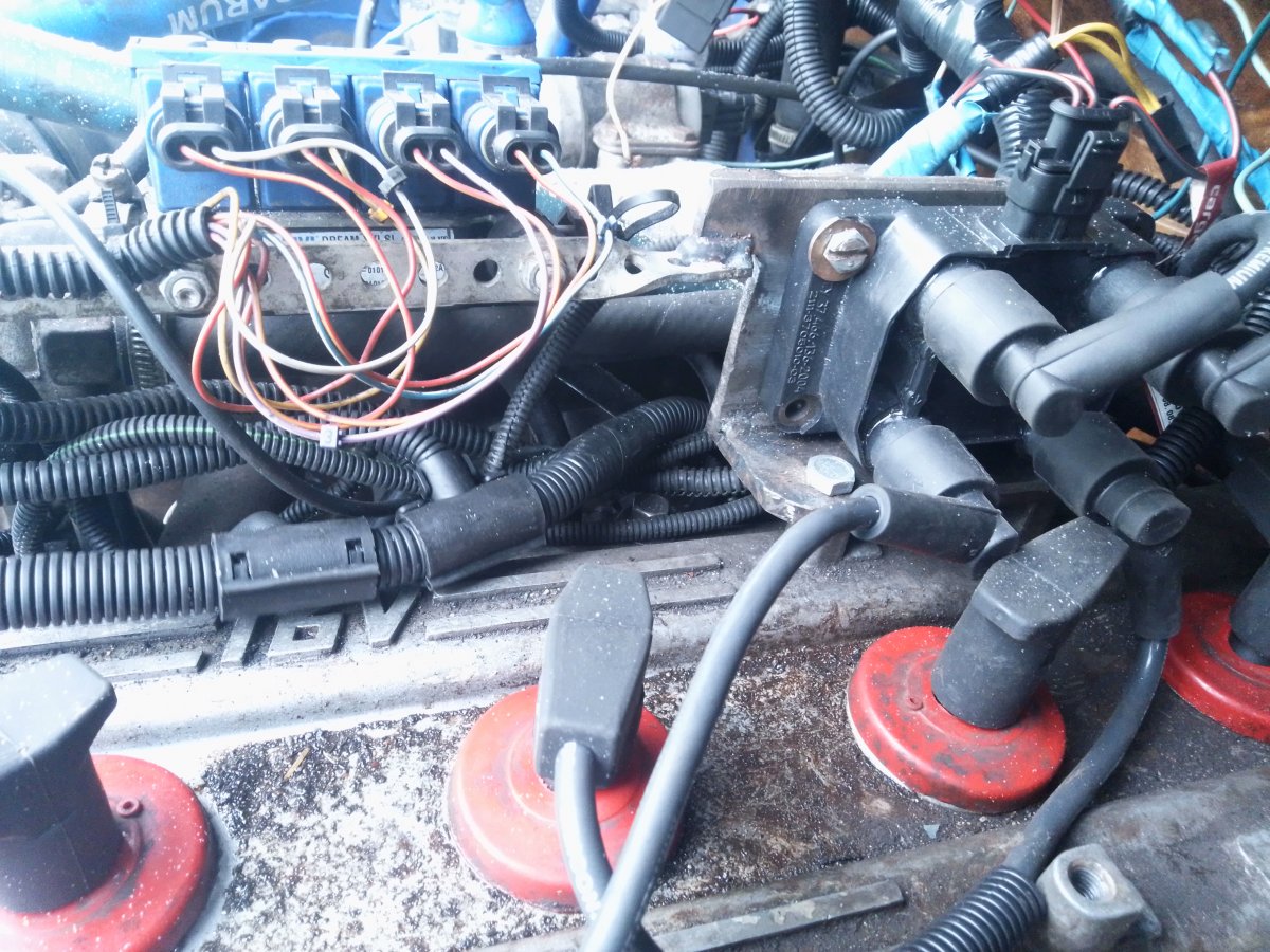

Sanya Kulibin 25 Опубликовано 21 января Все, сегодня доделали мне по замене моторной косы работу. И сразу подсоединили, как я и просил и для чего делал крепление и ВАЗ овскую катушку 3 х пин овую. Все прекрасно поставил ось и если бы не Китайская коса моторная, с ее не правильной распиновкой, то все было бы значительно проще и быстрее. Пришлось перезванивать косу и перепаивать провода. Сразу на ВАЗ овскую катушку и разъем припаяли. По ощущению двигатель стал работать ровнее и тише даже. Может, конечно это и обман, но вот так по ощущению. Так что все прекрасно встаёт и работает. Если, кому нужно, то ставится все просто-- провод, который идёт общий на родные катушки найти очень просто, он двойной. Его можно просто вызвонить лампочкой. При включенном зажигании там постоянный +. На катушки идёт с Микаса --. Он идёт с 1 вывода 1и4 цилиндры, на компе этот провод по короче, и с 20 вывода Микас а идёт второй управляющий -- на 2 и 3 цилиндр. Высоковольтные провода нужно ставить так же от ВАЗа 16 клапанного, резинки верхние от клапанной крышки родные, их переставить надо. На наших родных проводах подсоединения к катушкам идёт "папа", а на ВАЗовсой наоборот! Провод "мама" должна быть. Из-за этого приходится менять провода . Поделиться сообщением Ссылка на сообщение Поделиться на другие сайты

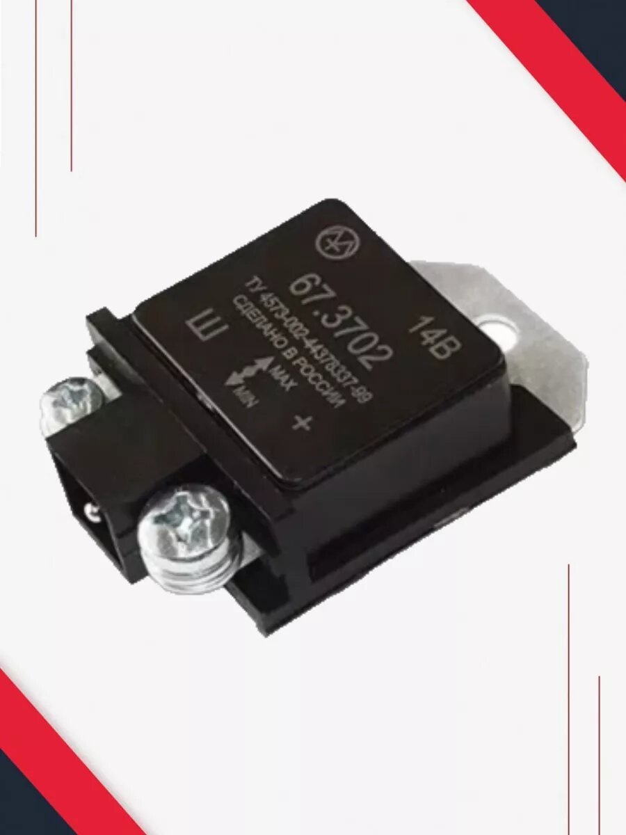

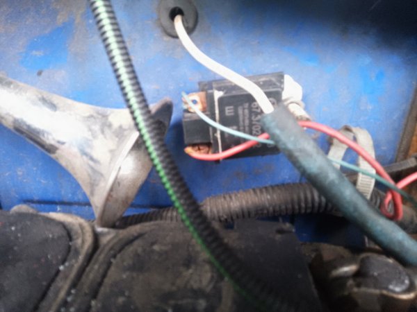

Sanya Kulibin 25 Опубликовано 21 января Ещё дополню одну не большую доработку генератора. Так получилось само . Генератор я поставил новый буквально месяц назад . Гену поставил 120А. Пока мне меняли моторную проводку, то забыли выключить зажигание на выходные и наглухо высадили аккумулятор. Но это ладно, ничего страшного нет. Пусть и аккум потренируется. Но, когда аккумулятор постоял на зарядке часа 4 , я прямо с зарядным завел машину и обнаружилось, что при отключении зарядного нет зарядки! Стал я сам уже искать причину. И вот не знаю почему, но сдохла "таблетка" реле- регулятор. Генератор я снял, хотел прозвонить его мультиметром по грунтовой обмотке, а он не звонится. Снял заднюю крышку, прозвонил якорь. Там все в порядке. Вывод-- сдохла таблетка! В сервисе, где меняли проводку предложили отремонтировать генератор . Но, как оказалось, что нет на этот генератор вот этой вот сраной таблетки! Под заказ, будет только через 4 дня, да и за ремонт генератора возьмут 4 рубля! Я отказался и сказал, что починю генератор сам! Снял щёточный узел вместе с реле-регулятором и со щеточного узла кастрировал ножовкой по металлу реле- регулятор, саму эту квадратную таблетку! Щёточный узел изолировал от контакта на массу-- там одна щётка сидит на массе, а вторая через таблетку идёт на шунтовый контакт под Фишечку. ( К стати от таких вот фишек я избавляясь, считаю их соплями) Контакт шунтовый откусил бокорезами тоже! Лишние детали в машине! Паяльником припаял два провода к тыльным выводам щеток и вывел эти два провода через отверстие в задней крышке, где был шунтовый контакт. Купил в тракторном магазине, он рядом потому что, вот такое реле-регулятор. Это как бы "универсальный солдат"! Применяется практически со всеми отечественными автомобильными генераторами на 12 В. Такое же реле-регулятор я когда-то ставил на Мэрса, на генератор Bosch. Прекрасно работал и там он. Генератор поставил на место и вуаля! Три режима работы 13 вольт, 13,5 вольт и 14 вольт. На выбор, что душе угодно. Все прекрасно работает. И ещё одно достоинство-- если регулятор сдох, то не надо ни куда лазить и снимать генератор-- открутил 2 винтика, отсоединил провода, открутил гаечку М6 и поменял регулятор! Цена вопроса 570 рублей! 4 Поделиться сообщением Ссылка на сообщение Поделиться на другие сайты
Sanya Kulibin 25 Опубликовано 29 января Вот фотки выложу, как это все получилось. И вот так поставился выносной реле регулятор. 1 Поделиться сообщением Ссылка на сообщение Поделиться на другие сайты
Александр Борисыч 1 495 Опубликовано 30 января В 29.01.2026 в 13:43, Sanya Kulibin сказал: поставился выносной реле регулятор. Я его в кок-пит установил, под руль. Контакты не корродируют около АКБ, терморежим мягше; напряжение можно на ходу\в пробках корректировать . Поделиться сообщением Ссылка на сообщение Поделиться на другие сайты

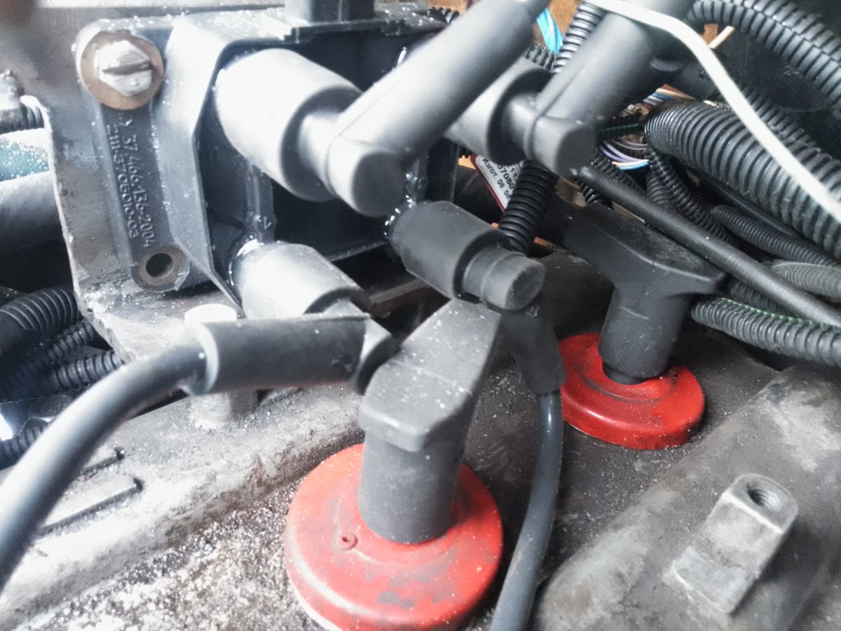

aldar 1 678 Опубликовано 30 января (изменено) В 14.01.2026 в 08:47, Sanya Kulibin сказал: и доступ к свечам будет хороший ..и это хороший доступ к свечам?)) Изменено 30 января пользователем aldar Поделиться сообщением Ссылка на сообщение Поделиться на другие сайты
Sanya Kulibin 25 Опубликовано 1 февраля В 31.01.2026 в 00:05, aldar сказал: и это хороший доступ к свечам?)) Все же лучше, чем было с родными катушками. К свече 3 цилиндра можно нормально добраться и вытащить ее из колодца без проблем. Так же и поставить на место. Крепление форсунок ГБО тоже теперь не слабнет, не дрягается . Поделиться сообщением Ссылка на сообщение Поделиться на другие сайты
Андрюха73rus 1 109 Опубликовано 20 февраля Всем доброго времени суток. На катушке что заказал сопротивление почти 10ком. А везде пишут , что должно быть не более 5ком . также проверил в магазине другие катушки , все до 5 ком выдают . Это брак и не стоит связываться или норм ? Поделиться сообщением Ссылка на сообщение Поделиться на другие сайты
Samarin 276 Опубликовано 20 февраля 11 минут назад, Андрюха73rus сказал: Всем доброго времени суток. На катушке что заказал сопротивление почти 10ком. А везде пишут , что должно быть не более 5ком . также проверил в магазине другие катушки , все до 5 ком выдают . Это брак и не стоит связываться или норм ? У меня катушка с сопротивлением 4 кОм не работает на двигателе , троит .А вот с сопротивлением 10 кОм работает отлично .Взял вторую на запас , тоже с большим сопротивлением ,работает . 2 Поделиться сообщением Ссылка на сообщение Поделиться на другие сайты
