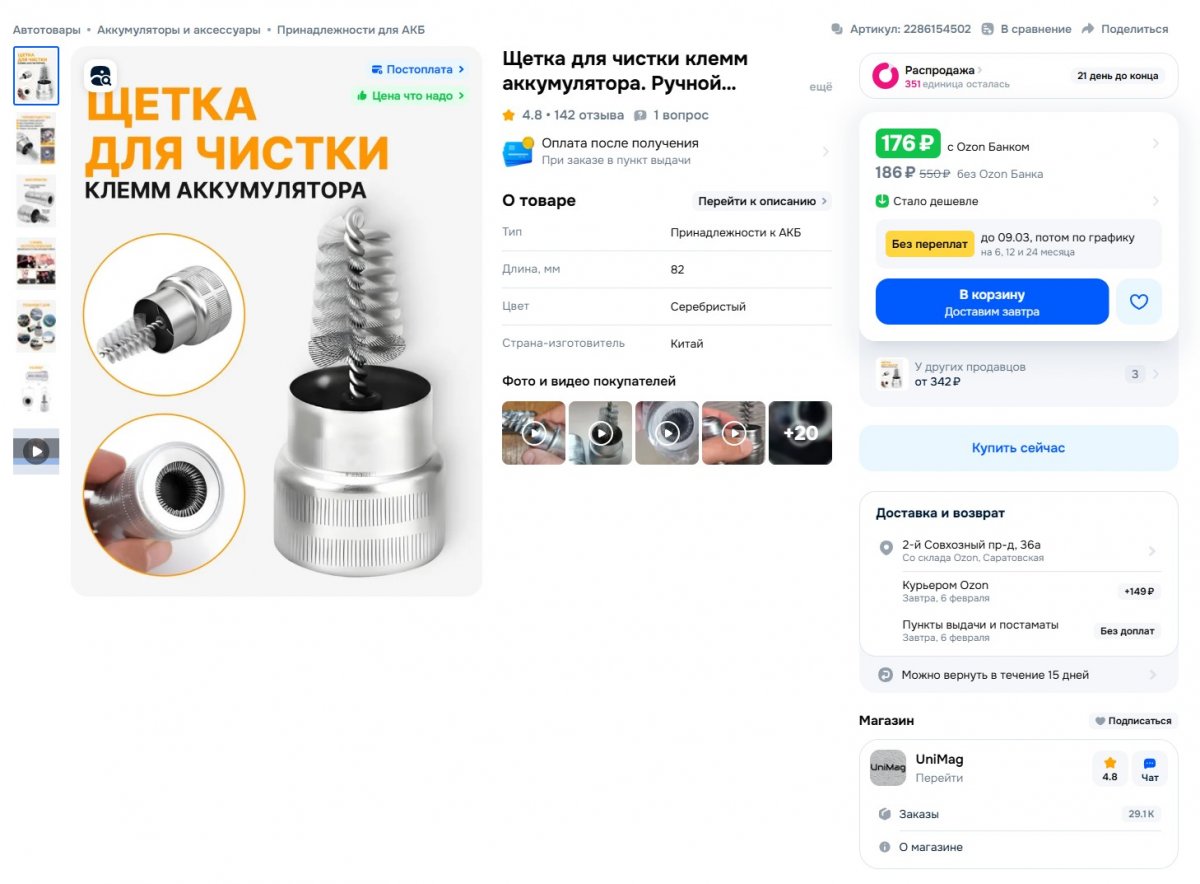

megaladon 243 Опубликовано 5 февраля Дело было не в бабине:)) Приехал к электрику. он померил напряжение везде и протестил АКБ на машине и вне машины и сделал вывод. - Чисти клеммы контактов внутри и не люби людям мозг%!) Дал мне специальную шарошку в виде развёртки. Вычистил изнутри до состояния новых. Стали одеваться до конца токовыводов АКБ. 500 рэ Поделиться сообщением Ссылка на сообщение Поделиться на другие сайты
dtrans 1 815 Опубликовано 5 февраля 42 минуты назад, megaladon сказал: Дело было не в бабине:)) Приехал к электрику. он померил напряжение везде и протестил АКБ на машине и вне машины и сделал вывод. - Чисти клеммы контактов внутри и не люби людям мозг%!) Дал мне специальную шарошку в виде развёртки. Вычистил изнутри до состояния новых. Стали одеваться до конца токовыводов АКБ. 500 рэ Это варварский метод.https://www.ozon.ru/category/ochistiteli-datchikov-8537/?category_was_predicted=true&deny_category_prediction=true&from_global=true&text=очиститель+контактов Поделиться сообщением Ссылка на сообщение Поделиться на другие сайты

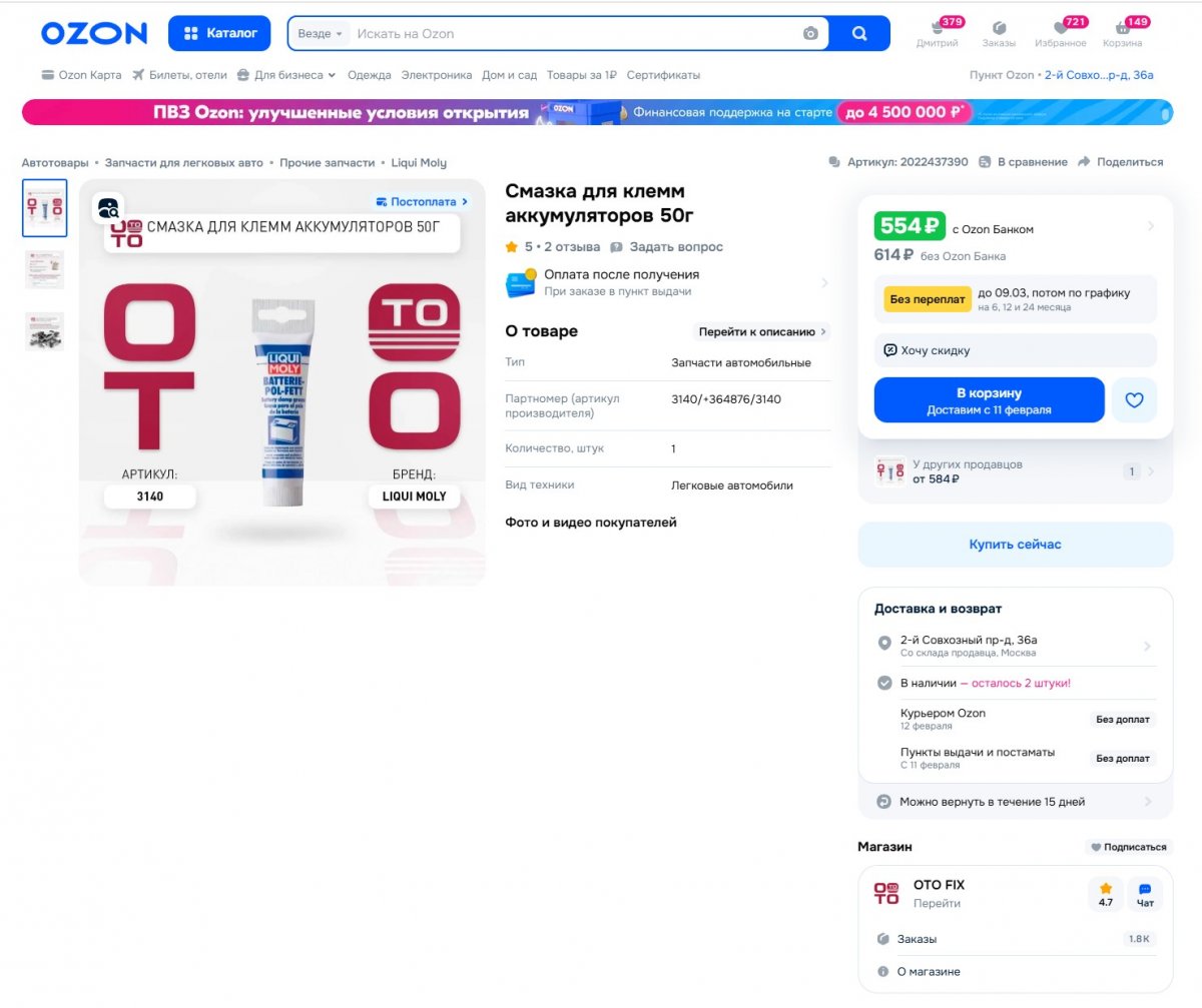

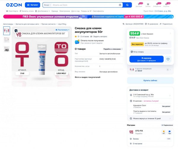

PanDiman 2 032 Опубликовано 5 февраля Вот такой штукой очищаю АБК и смазываю специальной смазкой. ПЫСЫ АКБ на соболе 5 лет, АКБ на китайской машине 5 лет ! Пробеги не большие ! Поделиться сообщением Ссылка на сообщение Поделиться на другие сайты

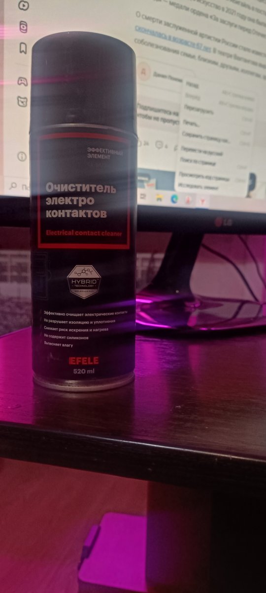

dtrans 1 815 Опубликовано 5 февраля Мне в балончике понравился. Клеммы акб не пробовал ещё. А вот разьёмы отлично очищает. Из зелёных превращаются в девственную медь/латунь. Поделиться сообщением Ссылка на сообщение Поделиться на другие сайты
megaladon 243 Опубликовано 5 февраля 2 часа назад, dtrans сказал: Это варварский метод.https://www.ozon.ru/category/ochistiteli-datchikov-8537/?category_was_predicted=true&deny_category_prediction=true&from_global=true&text=очиститель+контактов У меня есть такой:) Поделиться сообщением Ссылка на сообщение Поделиться на другие сайты
