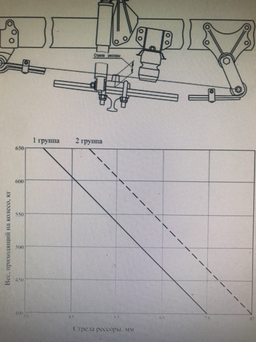

L2140 1 886 Опубликовано 17 февраля 48 минут назад, OGB сказал: по прогибу под предполагаемой нагрузкой, и по остающемуся ходу сжатия подвески. 48 минут назад, OGB сказал: Хочу взять двухлистовые передние от Газель бизнес , Источник данных - заводское руководство по ремонту 3302 семейства Бизнес. Этой информации достаточно? Поделиться сообщением Ссылка на сообщение Поделиться на другие сайты
OGB 0 Опубликовано 17 февраля Спасибо Это первая Вторая сколько при этом остается ходу до полного сжатия Поделиться сообщением Ссылка на сообщение Поделиться на другие сайты
L2140 1 886 Опубликовано 17 февраля 28 минут назад, OGB сказал: сколько при этом остается ходу до полного сжатия Эти данные нужно измерением получать. Рекомендую выяснить полный ход подвески. Вывесить ось газели и замерить расстояние от листа до середины буфера. Это будет ход подвески. Поделиться сообщением Ссылка на сообщение Поделиться на другие сайты
OGB 0 Опубликовано 17 февраля Ну меня таки больше волнует не полный ход, а сколько его остается припредполагаемой нагрузке Придется что ли поприставать к водителям на улице) Поделиться сообщением Ссылка на сообщение Поделиться на другие сайты
L2140 1 886 Опубликовано 17 февраля 9 минут назад, OGB сказал: Ну меня таки больше волнует не полный ход, а сколько его остается припредполагаемой нагрузке Придется что ли поприставать к водителям на улице) Не вижу смысла в определении высоты воздуха . Для новой неустановленной рессоры известна стрела прогиба . Известно насколько веса рассчитана рессора. Известна стрела прогиба в зависимости от нагрузки для работоспособной рессоры . Поделиться сообщением Ссылка на сообщение Поделиться на другие сайты

L2140 1 886 Опубликовано 17 февраля 4 часа назад, OGB сказал: Смысл определения высоты воздуха - рассчитать высоту расположения отбойника, киля лодки и кронштейнов амортизатора Что бы в максимально прожатом состоянии рессоры не пробивало амортизатор и не било по килю По поводу киля - в расчёт принимайте излом рессоры. По поводу пробоя или обрыва амортизатора- в расчет принимайте ход подвески. По поводу стрел прогиба. Ещё раз поясню. Что известна величина прогиба рессоры под заданной (максимально допустимой для рессоры) нагрузкой. Известен стандарт погрешности этого прогиба с учётом снижения упругости рессоры. Для ограничения хода, буфер сжатия устанавливаем с учётом стрелы прогиба и деформации резинового буфера на половину высоты. место установки не обязательно может быть газелевским. Поделиться сообщением Ссылка на сообщение Поделиться на другие сайты
L2140 1 886 Опубликовано 17 февраля @OGB ещё об измерении высоты воздуха на газелях подумал. установка передней рессоры обеспечивает наклон балки. Ну, видимо для обеспечения нужного кастора. В задней подвеске рессора ставится иным образом. Соответственно устанавливать рессору так, как на газели спереди нет смысла. А значит и нет смысла в соблюдении газелевских воздушных зазоров. Кроме указанного выше принципа установки отбойника можно пойти по пути ограничения хода обусловленного геометрией других деталей прицепа: лонжероном , брызговиком колеса. Проще говоря ставим подушку чтобы ось в лонжерон не уперлась и для киля чтобы безопасно при изломе рессоры. 1 Поделиться сообщением Ссылка на сообщение Поделиться на другие сайты
