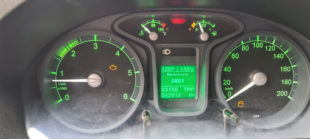

IV+iv 0 Опубликовано 12 часов назад Газель некст с двигателем каминз евро 4 пробег около 100 000 ничего не менялось и не ремонтировалось и не прошивалось. Последнее время простаивала (около года вообще без движений). Тут решил поэксплуатировать машинку. Завелась с пол тычка. Едет хорошо, разгоняется замечательно, не дымит,работает устойчиво, тосол чистый и не уходит, но во время движения вылезли ошибки ЕГР. При этом машина также хорошо едет и не капризничает. После поездки обнаружил подтёки масла. После обследования удалось выявить, что масло убежало через трубку сапуна. За поездку в 300 км выдавил около 1литра масла. Подскажите что может быть и как с этим бороться? Ps. EGR проверил, похоже он весь в обрыве или я что-то не то делал. И вообще может егр влиять на выравнивания масла? Поделиться сообщением Ссылка на сообщение Поделиться на другие сайты
