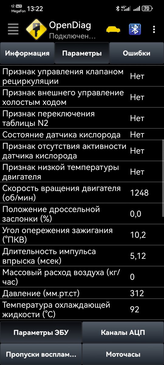

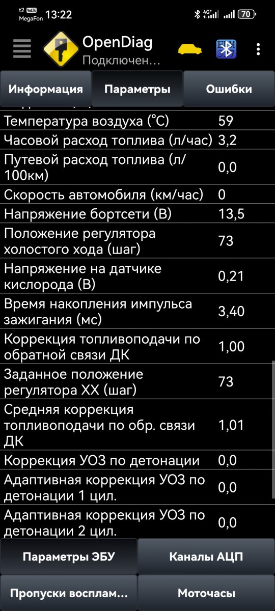

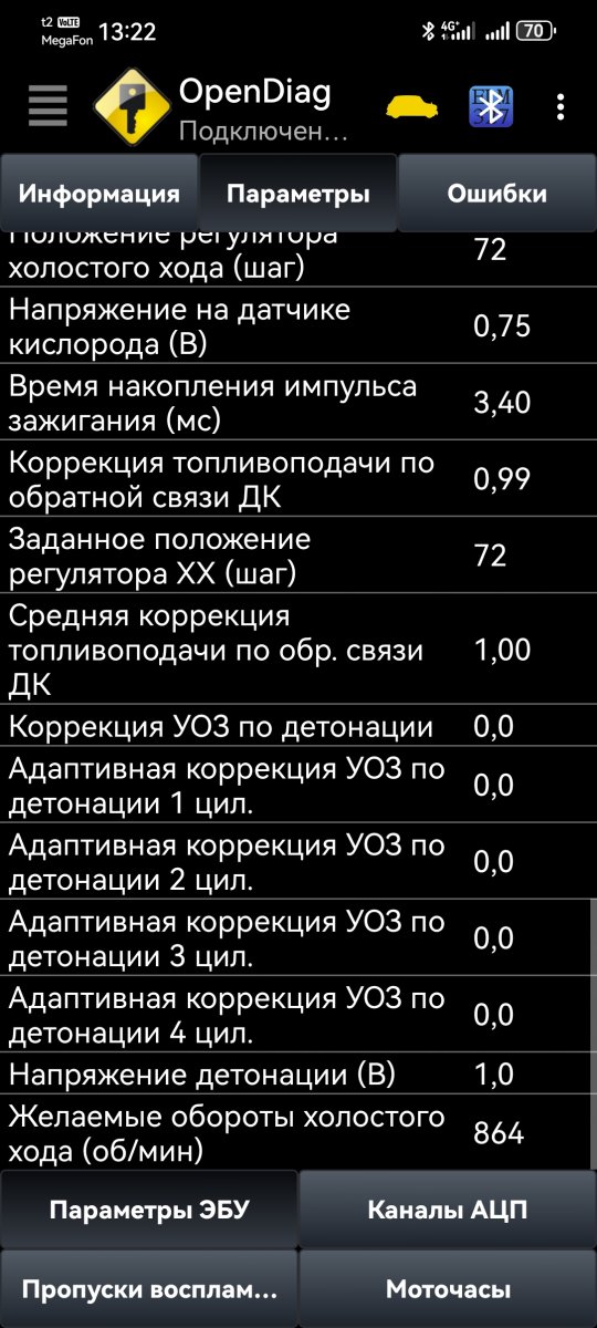

Alex333
Поменял все что можно!!! Снял коллекторы, голову(обслужил и шлифанул), заменил дроссель на новый тоже заводской, все патрубки связанные с воздухом. Все поставил на новые прокладки и тяга появилась, а вот обороты постоянно 1200-1300. Стал прыскать химией на соединения и по ходу движения дошел до форсунок. На 4 цилиндре при попадании химии, движ начинает захлёбываться. Судя по показаниям программы подсос воздуха, и видимо через форсунку 4 цилиндра. Резиновые уплотнители на форсунке заменены, но итог тот же.
Alex333
Дымогенератор показал, что в форсунке нет подсоса воздуха, но есть в соединении выпуска с головой, и как раз под 4 форсункой. И из под датчика положения дроссельной заслонки.
