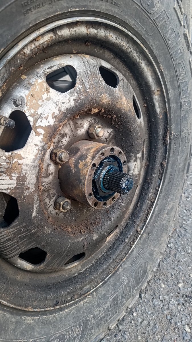

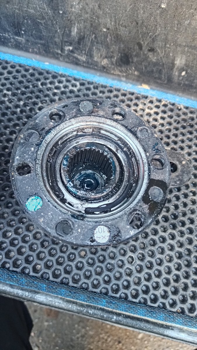

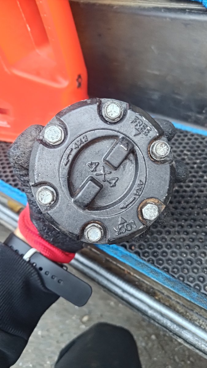

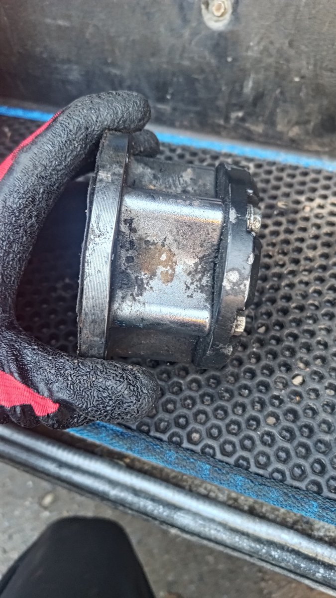

Всем привет, приобрел сие чудо соболь 4х4, вместе с ней достались хабы и как назло в мою смену один хаб и полетел. Теперь нужна помощь в определении что это и кто это. Ступица стоит УАЗ, съездил в магазин по УАЗам, там хабы под УАЗовскую полуось. Собсна вот, может кто подскажет что это и где это можно найти

1 час назад, TheExploited сказал:
Купи такой же , внутрянку свою поставишь. Хабов как таковых на Соболь в природе не существует. Этот вариант самый дешевый.

https://izh-techno.ru/series/vnutrennyaya-mufta-khaba-gaz/
Если поменять эту внутреннюю муфту, то подойдёт ли она в хаб того же redBTR?
Игорь85
@TheExploited  это надо мерить. У меня внутрянку барнаул. Подходит на уазовские тросовые АДС хабы.
TheExploited
20 минут назад, Игорь85 сказал:
Можно ссылки?
