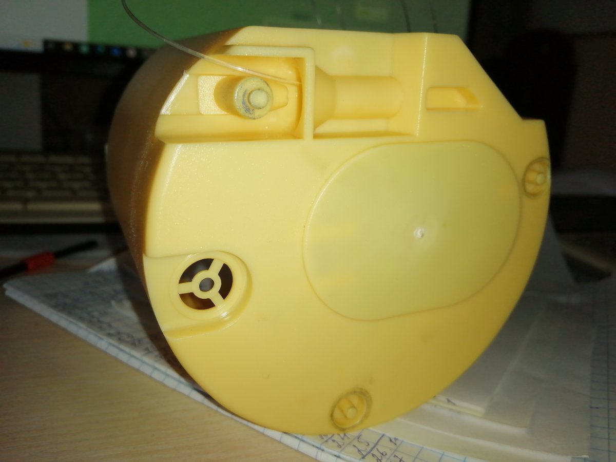

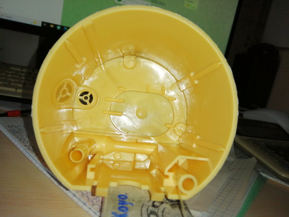

Такой вопрос: Газель Некст, 23г., мотор А 274.
Заметил такую болячку - при остатке(перемерял лично на литры) 27-30л. она начинает хватать воздух.
На приборе - 2 деления! Ну хер с ним бы, с прибором, может он прибрехивает, но я слил, а потом залил 30л. Проехал километров 15 после этого, и она начала глохнуть.
С утра завёл, пару минут вроде ровно поработала, и начала глохнуть. Я ей влил 20-ку... - всё стало на место!
Чё это такое?
philimon
трубки подачи и обратки на топливном модуле перепутал (перепутали). Поменяй местами.

Сетку на насосе надо менять
