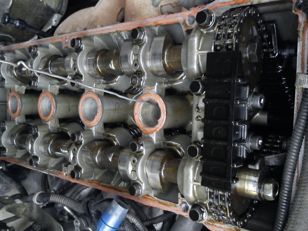

Илья598 10 Опубликовано 27 октября, 2012 Ребят подскажите, пробило прокладку, стал менять, снимаю крышку а там фазы вот так стоят... Мотор работал чисто без провалов... Как? и зачем? Поделиться сообщением Ссылка на сообщение Поделиться на другие сайты
Берси 623 Опубликовано 27 октября, 2012 Ребят подскажите, пробило прокладку, стал менять, снимаю крышку а там фазы вот так стоят... Мотор работал чисто без провалов... Как? и зачем? Ну судя по положению валов всё стояло правильно.- цепь не натянута, натяжитель вытащен.- вал (КВ) видимо стоит чуть провёрнут.Звёзды сверлёные - значит цепи стоят растянутые. (на нормальных новых цепях сверлить звёзды незачем). Так что это (фото) некорректный показатель угла установки грм. Поделиться сообщением Ссылка на сообщение Поделиться на другие сайты

MAKARENA 0 Опубликовано 13 ноября, 2012 Правильно стоят распред валы? Поделиться сообщением Ссылка на сообщение Поделиться на другие сайты
Crady 8 670 Опубликовано 13 ноября, 2012 MAKARENA,на первый взгляд вроде бы да. но точно можно сказать только установив транспортир,ну или более затратный способ подключив мотодок.к стати спроси у ваших с Нижнего,есть наверняка у кого то транспортир,проверь Поделиться сообщением Ссылка на сообщение Поделиться на другие сайты

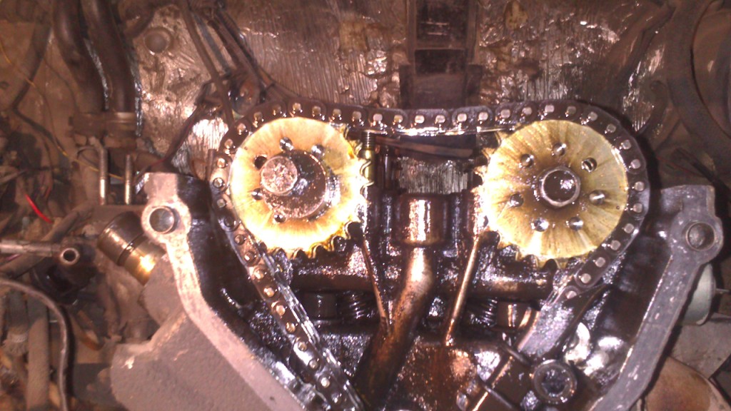

AndreyKiev79 2 Опубликовано 14 ноября, 2012 (изменено) Парни, застрекотал двигатель на ходу, достаточно громко, по звуку как будто цепь тарабанит обо что-то, я заглушил, доехал на галстуке.Я снял переднюю крышку верхнюю, гидронатяжитель верхний как-то странно расположен,Я ГРМ разбирал только один раз, и не помню, как он должен быть.Картинки или фотки ни у кого нет так чтобы было открытые цепи видно спереди?У меня выглядит сейчас так:Сорри за качество фото, сделано телефоном.Гидрик вроде как бы "выстреливший" на всю длину и похоже цепь об него колбасит.Я повторюсь, просто не помню, открывал очень давно... Изменено 14 ноября, 2012 пользователем AndreyKiev79 Поделиться сообщением Ссылка на сообщение Поделиться на другие сайты
Берси 623 Опубликовано 14 ноября, 2012 А покрупнее, поближе, нет возможности переснять?И ещё и сами звёздочки распредвалов так же. А то вроде изношены зубья и боковины.Ну и самое главное, это кронштейн натяжной звезды. Посмотри не обломало ли его. Поделиться сообщением Ссылка на сообщение Поделиться на другие сайты
dvor 94 Опубликовано 14 ноября, 2012 было такое месяц назад, сломало болт крепления звезды и так же гидрик вылез.разбирать однозначно а там вспомнишь что да как.( у меня звезда упала чуть ниже и пробила крышку, варил аргоном - 100 рублей) удачи. Поделиться сообщением Ссылка на сообщение Поделиться на другие сайты
