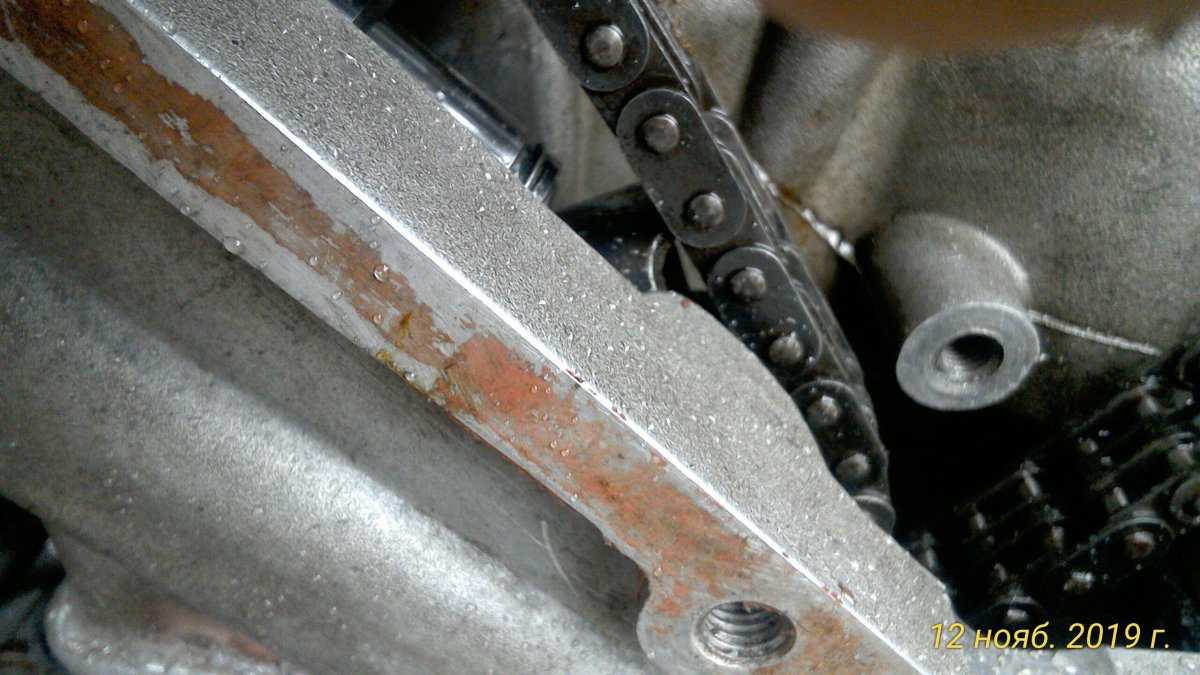

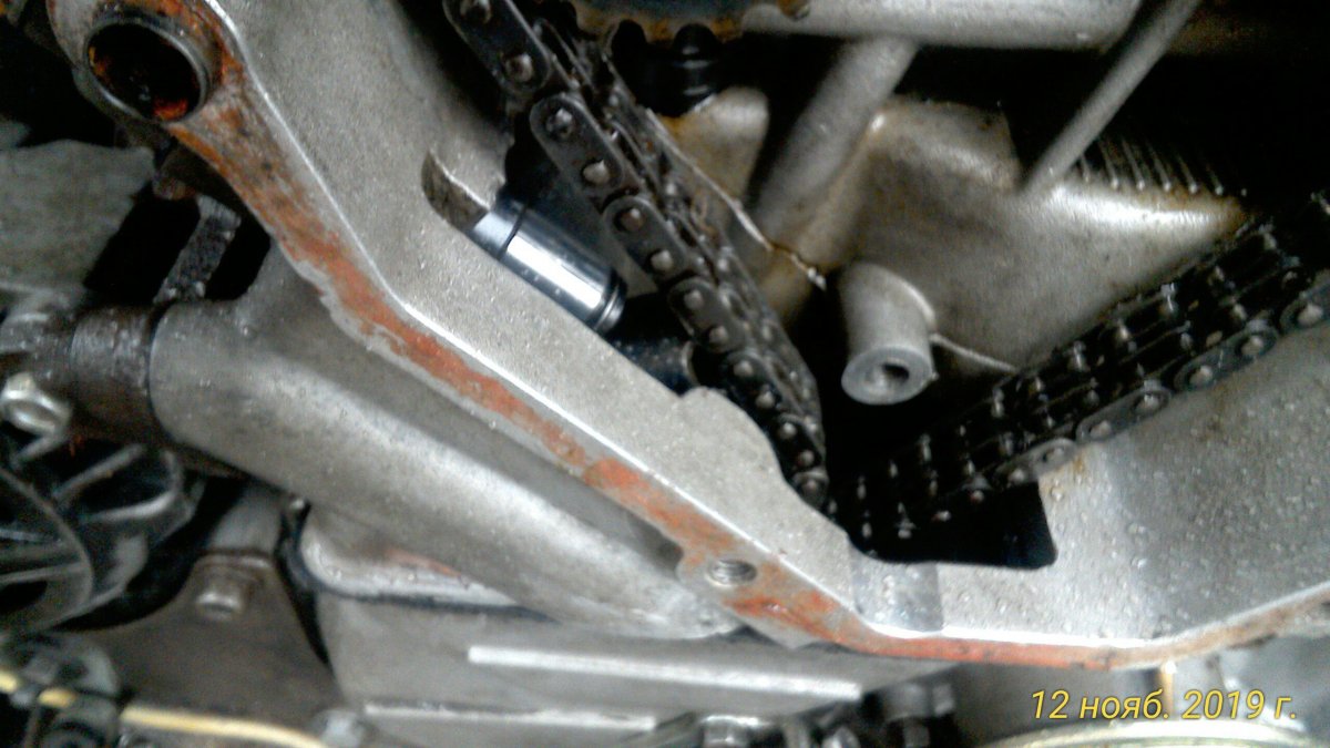

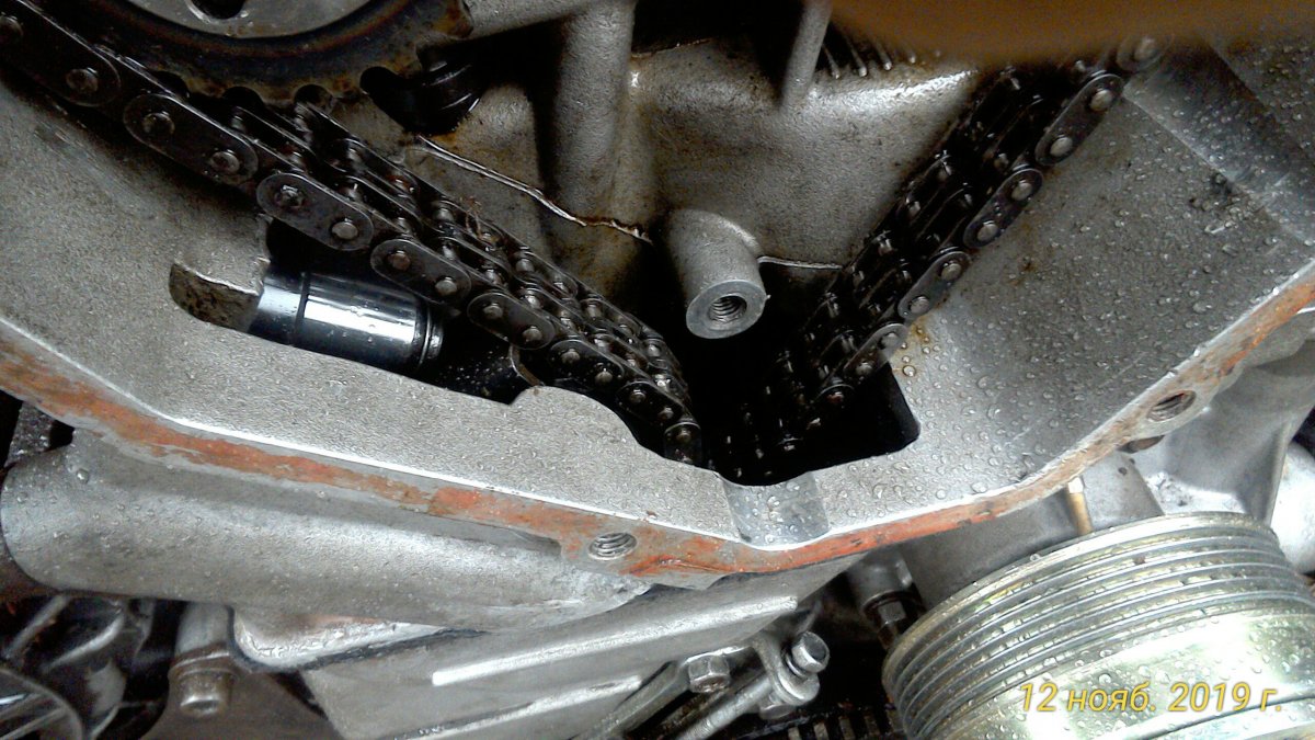

Bankir 690 Опубликовано 12 ноября, 2019 Всем доброго дня! Прошу помощи вот по какому вопросу , порвало цепь , заменил цепи , звезды промвала и натяжители . Когда собрал - заметил что цепь задевает за упор звезды натяжителя А гидронатяжитель вышел почти на всю длину . Что это ? Брак звезд натяжителя ? Поделиться сообщением Ссылка на сообщение Поделиться на другие сайты
Игорь 73 189 Опубликовано 12 ноября, 2019 Средний успокоитель для начала установите и проверьте после. Поделиться сообщением Ссылка на сообщение Поделиться на другие сайты
Bankir 690 Опубликовано 12 ноября, 2019 3 минуты назад, Игорь 73 сказал: Средний успокоитель для начала установите и проверьте после. Прямо сейчас прпробую Поделиться сообщением Ссылка на сообщение Поделиться на другие сайты
Игорь 73 189 Опубликовано 12 ноября, 2019 (изменено) 2 минуты назад, Bankir сказал: Прямо сейчас прпробую И фото сделайте без передней крышки звёзды промвала. Такое ощущение, что вы местами цепи перепутали на звезде промвала. Ай, у вас же крышка уже установлена. Тогда так посмотрите, не перепутаны ли цепи с малай и большой шестиренкой промвала. На фото видно, что верхняя цепь как-то не поместу висит. Изменено 12 ноября, 2019 пользователем Игорь 73 Поделиться сообщением Ссылка на сообщение Поделиться на другие сайты
Bankir 690 Опубликовано 12 ноября, 2019 Поставил успокоитель , ничего не поменялось. А как можно цепи местами перепутать ? От колена идет цепь на большую звезду промвала , от маленькой на распредвалы Поделиться сообщением Ссылка на сообщение Поделиться на другие сайты
Игорь 73 189 Опубликовано 12 ноября, 2019 Только что, Bankir сказал: Поставил успокоитель , ничего не поменялось. А как можно цепи местами перепутать ? Да запросто, сам видел )).. Нижнюю на малую напяливали, а верхнюю на большую. Дурная голова руками покоя не даёт)). Поделиться сообщением Ссылка на сообщение Поделиться на другие сайты
Bankir 690 Опубликовано 12 ноября, 2019 И еще заметил , когда колено крутишь , в какой то момент цепь встает нормально а потом снова возвращается в положение как на фото Такое ощущение что гидронатяжитель стоит несоосно относительно упорной части звезды натяжителя Поделиться сообщением Ссылка на сообщение Поделиться на другие сайты
Татарин 7 750 Опубликовано 12 ноября, 2019 30 минут назад, Bankir сказал: И еще заметил , когда колено крутишь , в какой то момент цепь встает нормально а потом снова возвращается в положение как на фото Это может говорить о том, что какая-то из звёзд на этой цепи эксцетрик. Поделиться сообщением Ссылка на сообщение Поделиться на другие сайты
Bankir 690 Опубликовано 12 ноября, 2019 1 минуту назад, Татарин сказал: Это может говорить о том, что какая-то из звёзд на этой цепи эксцетрик. То есть одна из звезд неправильной формы ? Почему вылез весь шток гидронатяжителя Поделиться сообщением Ссылка на сообщение Поделиться на другие сайты
Татарин 7 750 Опубликовано 12 ноября, 2019 1 минуту назад, Bankir сказал: То есть одна из звезд неправильной формы ? Да геометрия нарушена.Иначе периодическое провисание цепи не объяснить.Либо засверлена ,либо зуб нарезан криво. Поделиться сообщением Ссылка на сообщение Поделиться на другие сайты
Bankir 690 Опубликовано 12 ноября, 2019 При примерке большой цепи на маленькой звездочке , она ( цепь ) в одном месте как то туго одевалась на нее Поделиться сообщением Ссылка на сообщение Поделиться на другие сайты

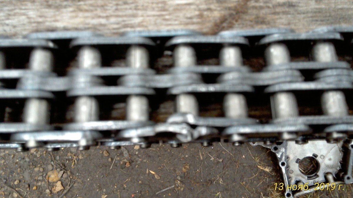

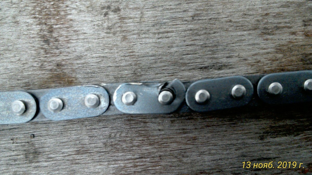

Bankir 690 Опубликовано 13 ноября, 2019 Отписываюсь по вчерашней проблеме , все оказалось просто , цепь была вытянута аж на 15 мм , хотя не прошла и 3 000 км ( из за чего и не стал сразу промерять ). Теперь вопрос другой , есть новая цепь но с деффектом лопнутой пластины , можно ли ее переклепать или сразу в утиль резать за новой в магазин ? Поделиться сообщением Ссылка на сообщение Поделиться на другие сайты
Crady 8 673 Опубликовано 13 ноября, 2019 за новой. Поделиться сообщением Ссылка на сообщение Поделиться на другие сайты
