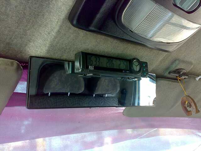

Дело было вечером, делать было нечего. Зашел в автомагазин и купил салонный термометр, с подсветкой, выносным датчиком, часами, будильником, календарем и вольтметром. Сначала наклеил его в левый верхний угол стекла, а датчик- на внутреннюю сторону бампера. Но пробная поездка показала, что все было сделано неправильно. Синяя подсветка светит прямо в глаза. Внешняя температура предательски растет когда стоишь на светофоре. И еще подумал что и внутреннюю температуру на солнце будет показывать неправильно. Поспешишь, как известно ... Все переделал. Сам термометр установил чуть ниже плафона освещения кабины, на специально изготовленных кронштейнах, солнце уже на него попадать не будет. Датчик наружной температуры разместил с внутренней стороны рамы кузова, та что по периметру, снизу. Посмотрел, место там чистое, грязь не попадает, от глушителя и от двигателя далеко, случайно зацепить и оторвать невозможно. Питание сделал, чтобы работал только при включенном зажигании. При выключенном питается от встроенных батареек и горят только часы без подсветки. Ляпота... Заводишь машину- загорается дисплей, показывает температуру, предупреждает писком о гололеде. Мне нравится. И как обычно, цена вопроса- 300 руб.

Прикольно! Где брал? И по возможности покажи фотку,если есть.
Aleks3302
Я поставил вот такой цена два года назат 600р.
Guryev Dmitry
По виду такой же. Только подсветка синяя и зеленых диодов нет. Брал в магазине у дома за 300 руб.
