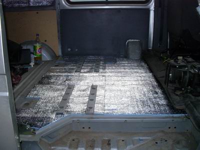

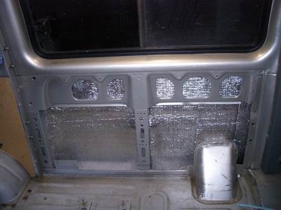

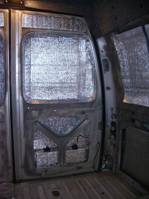

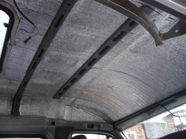

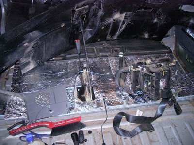

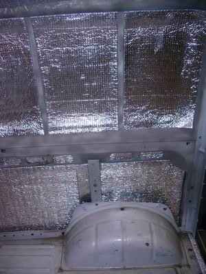

korden 1 Опубликовано 13 декабря, 2008 Я у себя снес перегородку. Оставил только верхнюю растяжку от неё для жескости кузова. Покупаешь пенофола самоклеющегося 2,5 рулона 8 мм толщиной.Снимаешь ВСЁ, потолок, полы деревянные, все кресла. Обшивки с дверей, с боковины, с большой сдвижной двери.Покрываешь это тонким слоем антигравия, под цвет. Чтоб влаги там не скапливалось нигде. и не гнило, даже потолок.Заодно, мовилем льёшь все скрытые полости. И начинаешь клеить пенофол. Я его только на пол кузова не клеил, что можно возить всякую уйню можно было. Потом покрываешь всё дешевым кавролином. Короче около 10т руб ушло.Я сюда пару фот выложу, давай мыло скину остальное.Кста и растяжку обшил, довольно мило получилось Поделиться сообщением Ссылка на сообщение Поделиться на другие сайты

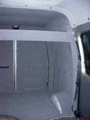

korden 1 Опубликовано 13 декабря, 2008 Вот конечный вариант со стороны сидений, они сняты пока были и пока запаска не стояла Потом многих фотки отсюда удалю, давай мыло На счет ГИБДД.Ну снял ты пару сидушек и чего???Я бывает так и за окнами пластиковыми без них езжу Поделиться сообщением Ссылка на сообщение Поделиться на другие сайты

Inc 2 Опубликовано 13 декабря, 2008 (изменено) Вот конечный вариант со стороны сидений, они сняты пока были и пока запаска не стоялаСпасибо, уже глянул ящик. Неплохо получилось! Это ковролин такой? На потолке не провисает? Крепил на стандартные защелки? Я пол хочу выровнять... Ну и неплохо если бы сиденья можно было сзади ставить. Да и подумал,может окна еще врезать? :D И по поводу сидений...хотелось бы заменить торчащий болт на гайку внутри, чтобы ничего не торчало... Было бы тепло,да времени и денег.А то разбирать -собирать замерзнешь.. Надо еще ТО делать, думал сам, но погода.. без ямы плохо. Еще и радиатор потек,с :angry: о!(долгая история..)и не латается, ДТОЖ заглючил... Уже думаю как бы не прокладка ГБЦ. С металлочерепицей ехал без сидений, со снятой перегородкой, но с растяжками(на одну кинул дверь, и на нее листы уже)... Правда на постах не тормозили) Блин, планов вагон и маленькая тележка)) Уйти что ли в академ, поработать, сделать гараж...и сделать конфетку! B) На данный момент они стоят спинка к спинке с передним рядом сидений и используются в качетсве спалки.Думал тоже.. Если что-то длинное, а сиденья выгрузить некуда. Или по бокам их, но тогда не поспать. Правда теперь еще ремень..Эх. Ну и это.. А стандартную обшивку никто не крепил?)Ну и в общую кучу.. Во сколько примерно обойдется замена прокладки в сервисе?(Можно рассматривать два случая- все отлично и меняем только прокладку, все не очень и еще и шлифуем..) Изменено 13 декабря, 2008 пользователем Inc Поделиться сообщением Ссылка на сообщение Поделиться на другие сайты

korden 1 Опубликовано 13 декабря, 2008 Ковролин самый дешёвый 189р за м2. на штатные клипсы изумительно садиться, может иногда их подтачивать придётся.Плюс саморезы по металлу 19мм, длинее не надо. и шуруповерт.Панели не бери, я потом могу фотку перехода с панели на ковролин прислать, сфоткаю для тебя. На счет гаек совет нормальный, тоже буду делать, но пока не до этого.Делать можно и не в гараже.Двигатель завел, печки включил и нормально. Только не забудь антигравий везде. И ещё. Пол кузова уеплять не советую. Я ОЧЕНЬ РЕДКО вожу что-то типа песка в корытах, для своих нужд и просто можно снять ковролиновый ковер. В крайнем случае его можно сделать из более толстого ковролина. Не забудь и про все двери... У меня они теперь гулко не хлопают, особенно сдвижная.Тут главное всё рассчитать, купить, не ссать перед трудностями жизни( а их будет много, когда назад ставить будешь штатную обшивку пола). И ИСЧО ОДИН СОВЕТнесколько тяжеловат, но всё же...Расширь болгаркой отверстие для доступа к топливному модулю.Бак можешь не снимать, просто его брезентом обматать, а лучше снять. Вот коснешся потом, не раз вспомнишь.Я жалею, что сам этого не сделал. По фоткам ты понял как с задней левой дверью обойтись?До лампочек трудно достать было, а счаз очень легко Я кста, вообще не знаю что такое гараж и яма. У меня в гараж тестя не входит 2.30 м высота. зато машина позволяет без ямы под ней спокойно работать.Один раз поднимали на метр на подъемнике, и то не надо было в итоге Поделиться сообщением Ссылка на сообщение Поделиться на другие сайты
