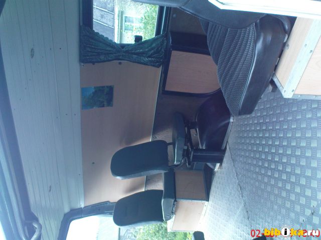

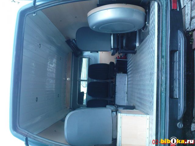

DRIVERDIM 0 Опубликовано 27 октября, 2009 мужики! -взял вот такую-раньше была я так думаю 2705 комби-небольшие проблемы при постановке на учет но все решил-если надо-приезжайте смотрите как прежний хозяин это сделал-ПИТЕР! Поделиться сообщением Ссылка на сообщение Поделиться на другие сайты
Bolt12Rus 41 Опубликовано 27 октября, 2009 По фотке очень даже ничего. Люксовый потлок и пол так сказать. Поделиться сообщением Ссылка на сообщение Поделиться на другие сайты
DRIVERDIM 0 Опубликовано 27 октября, 2009 По фотке очень даже ничего. Люксовый потлок и пол так сказать.ЗА енто и купил-зато по ходовке полный,,,,,,,, Поделиться сообщением Ссылка на сообщение Поделиться на другие сайты

Александр-гость 6 Опубликовано 27 октября, 2009 ...если надо-приезжайте смотрите как прежний хозяин это сделал-ПИТЕР! DRIVERDIM, подскажи, а пол сделан одним куском алюмишки , или он составной? Если составной, то где проходят швы и какого размера листы? Поделиться сообщением Ссылка на сообщение Поделиться на другие сайты
super 1 Опубликовано 28 октября, 2009 мужики! -взял вот такую-раньше была я так думаю 2705 комби-небольшие проблемы при постановке на учет но все решил-если надо-приезжайте смотрите как прежний хозяин это сделал-ПИТЕР! а потолок из метала? Поделиться сообщением Ссылка на сообщение Поделиться на другие сайты
DRIVERDIM 0 Опубликовано 28 октября, 2009 пол сделан из разных кусков имеются лючки непонятно для чего-потолок обычный пластик со встроенными светильниками для подвесных потолков-точнее по размерам сказать не могу-пока салоном не занимался-хватает дел по ходовой Поделиться сообщением Ссылка на сообщение Поделиться на другие сайты
Миха из Питера 5 Опубликовано 28 октября, 2009 пол сделан из разных кусков имеются лючки непонятно для чего-потолок обычный пластик со встроенными светильниками для подвесных потолков-точнее по размерам сказать не могу-пока салоном не занимался-хватает дел по ходовойБудет время глянь родной пол хорошо ли обработан, а то он там сгниет втихаря - ты и не заметишь. Лючки должны быть над бензобаком. Может над опорами. Поделиться сообщением Ссылка на сообщение Поделиться на другие сайты
DRIVERDIM 0 Опубликовано 28 октября, 2009 Будет время глянь родной пол хорошо ли обработан, а то он там сгниет втихаря - ты и не заметишь. Лючки должны быть над бензобаком. Может над опорами.СПАСИБО за совет-на родной пол по словам бывшего хозяина была уложена толстая фанера(10ка или толще)-а пока "изучаю" машинку тока снизу-гнили нет-надеюсь руки дойдут и до салона! Поделиться сообщением Ссылка на сообщение Поделиться на другие сайты

dimich80479 0 Опубликовано 28 октября, 2009 пол сделан из разных кусков имеются лючки непонятно для чего-потолок обычный пластик со встроенными светильниками для подвесных потолков-точнее по размерам сказать не могу-пока салоном не занимался-хватает дел по ходовойДавно ли потолок установлен? Как зимой, не треснет пластик? Я тоже так хотел сделать, но на строительном рынке отговорили: мол пластик для внутренних работ, на улице будет лопаться. Для лучшего закругления, панелей, с внутренней стороны можно прорезать соты. Поделиться сообщением Ссылка на сообщение Поделиться на другие сайты

DRIVERDIM 0 Опубликовано 29 октября, 2009 Давно ли потолок установлен? Как зимой, не треснет пластик? Я тоже так хотел сделать, но на строительном рынке отговорили: мол пластик для внутренних работ, на улице будет лопаться. Для лучшего закругления, панелей, с внутренней стороны можно прорезать соты.я так понял не один год уже стоит-все в норме-не думаю что просто от холода может лопнуть-если только по нему(сильно охлажденному) молоточком не стучать! Поделиться сообщением Ссылка на сообщение Поделиться на другие сайты
