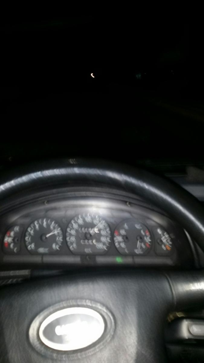

Мишаня Пенза 43 Опубликовано 14 декабря, 2016 Всем привет дизелисты. Проехал еще 10тыщ км . Вопрос в следующем. У меня виско муфта постоянно стала крутиться как-то лечиться? Вот как фырит .тахометр только врет Поделиться сообщением Ссылка на сообщение Поделиться на другие сайты
Мишаня Пенза 43 Опубликовано 14 декабря, 2016 Вот как фырит .тахометр только врет Поделиться сообщением Ссылка на сообщение Поделиться на другие сайты
rusgg 4 003 Опубликовано 15 декабря, 2016 Попробуй спереди ось в центре спираль покрутить осторожно Поделиться сообщением Ссылка на сообщение Поделиться на другие сайты
rusgg 4 003 Опубликовано 15 декабря, 2016 Если ест люфт в подшипнике виски то она работаь не будет , там алюминий внутри в порошок трется И блокирует муфту Поделиться сообщением Ссылка на сообщение Поделиться на другие сайты
