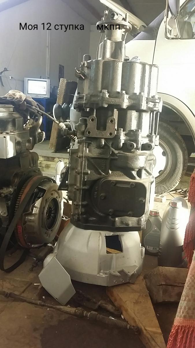

федотданетот 145 Опубликовано 30 ноября, 2016 колокол от акппМишань,ты хоть поподробней написал про скрещивание колокола и кпп. Поделиться сообщением Ссылка на сообщение Поделиться на другие сайты
Мишаня Пенза 43 Опубликовано 30 ноября, 2016 Мишань,ты хоть поподробней написал про скрещивание колокола и кпп.я же не сам делал Вот Поделиться сообщением Ссылка на сообщение Поделиться на другие сайты
rusgg 4 006 Опубликовано 1 декабря, 2016 колокол от акппС чего хоть он ? Поделиться сообщением Ссылка на сообщение Поделиться на другие сайты
Мишаня Пенза 43 Опубликовано 1 декабря, 2016 С чего хоть он ?я незнаю.я тебе номер дал позвони ,пообщайся. Поделиться сообщением Ссылка на сообщение Поделиться на другие сайты

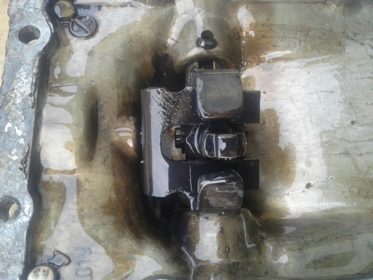

rusgg 4 006 Опубликовано 1 декабря, 2016 (изменено) Вот эта штука в крышке блокирует парное включение передач.Ну и шарик в Кпп дублирует защиту от включения 1 и 2 с 3 и 4 соответсвенно Изменено 1 декабря, 2016 пользователем rusgg Поделиться сообщением Ссылка на сообщение Поделиться на другие сайты
федотданетот 145 Опубликовано 1 декабря, 2016 (изменено) С чего хоть он ?С кюдехи скорей всего колокол так как акпп от эльграндов дешовые,да и стыкует он карабас с кюдехой.Вопрос сверлили ли новые отверстия для крепежа коробки?Звякнул бы мастерам разузнал бы,что к чему да и расказал бы нам.Я всё больше задумываюсь об автомате,цена на бу от 5 до 15 рубликов да и балдеешь при езде особенно в гододских пробках Изменено 1 декабря, 2016 пользователем федотданетот Поделиться сообщением Ссылка на сообщение Поделиться на другие сайты
rusgg 4 006 Опубликовано 1 декабря, 2016 По любому надо делать колокол, крепления не подходят Поделиться сообщением Ссылка на сообщение Поделиться на другие сайты
