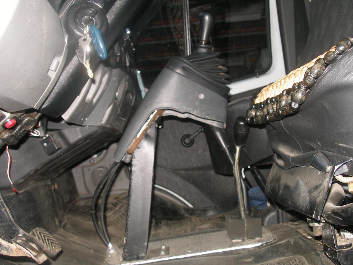

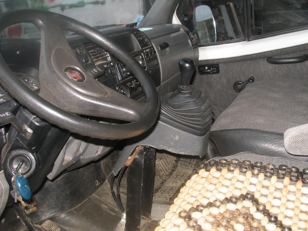

Tuzer
лови фото рычага на тросах Федора.
у меня сделано по образу и подобию только кулиса от Фава ( фотона) а под кулисой стоит домкрат.
троса атласовские родные с КПП были. за прошлой весной один трос  включения сломался на изгибе у кпп ( центральная жила проволочина сталистая лопнула в 3 местах от древности)
кпп 1995гв!
трос поставил от фотона красный немного доработав его особенность крепится рубашка гайками а не стопорными пружинками.
и нет большого уха с резиновым саленблоком кот крепится на рычаге у кпп его я отрезал от старого троса и прикрепил на новый.
а я думал что так туго передачи втыкались. теперь легко.

Tuzer
кпп 1995гв!
Скинь фото как у тебя сделано, оч. интересно. Что значит домкрат под кулисой стоит?
Сколько тебе обошлась кулиса от фотона? скинь ее номерок. Сколько троса стоят от фотона?

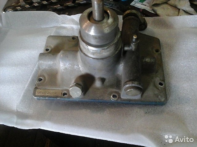

Такая крышка нужна?
колобок
Такая крышка нужна?
неее,вот такая нужна
Gaz865
Скинь фото как у тебя сделано, оч. интересно. Что значит домкрат под кулисой стоит? Сколько тебе обошлась кулиса от фотона? скинь ее номерок. Сколько троса стоят от фотона?
в понедельник сфотаю.
фотон тросы по 1000 где-то ,новые. кулиса 800 р с пластиком,гофра пыльник рваная не комильфо!
рукоятка наболдашник от нивы 300 р.
длинна тросов 2.40 или 2.70 не помню, под кабиной кренделём закручены с минимальным перегибом
кронштейны крепления тросов на КПП есть?
Так как эта коробка называется?
Денис16i
Патрол бензин L28 старый.
tuzer
L28 это модель двигателя или кпп?
