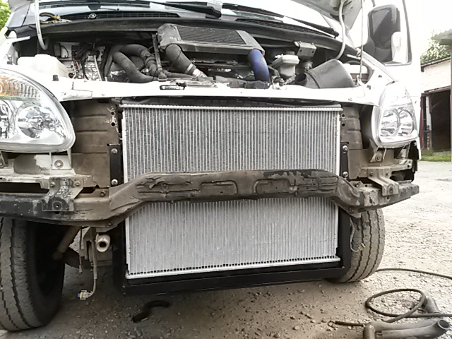

Владимир 23 508 Опубликовано 23 мая, 2017 а что за радиатор.как стоит на машине скинь пожал.фотку. как точно называется номер .спасибо.тоже щас ищу варианты от чего поставить Поделиться сообщением Ссылка на сообщение Поделиться на другие сайты
Владимир 23 508 Опубликовано 23 мая, 2017 Выше где-то ещё фото есть с бампером, а на предыдущей странице фото без радиатора, там внизу рамка валяется ее видно. Там нижняя планка родная газелевская просто приварена к рамке из уголка. Отв совпадают с радиатором террано, подушки радиатора снизу родные , только на штыри радиатора тонкий шланг одет, чтоб плотнее было. Верхние подушки с 2109 или оки, Толи с радиатора, Толи с вентиляторов Поделиться сообщением Ссылка на сообщение Поделиться на другие сайты

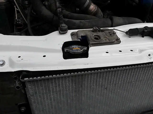

rusgg 4 003 Опубликовано 24 мая, 2017 Крышка как то у тебя по середине.Чё за радиатор?У меня вроде левее. Поделиться сообщением Ссылка на сообщение Поделиться на другие сайты
Владимир 23 508 Опубликовано 24 мая, 2017 Так и у меня левее. Радиатор террано сакура, номер выше на фото Поделиться сообщением Ссылка на сообщение Поделиться на другие сайты
Мишаня Пенза 43 Опубликовано 24 мая, 2017 Крышка как то у тебя по середине.Чё за радиатор?У меня вроде левее.у тебя такой же радиатор номер же один и тот же Поделиться сообщением Ссылка на сообщение Поделиться на другие сайты
rusgg 4 003 Опубликовано 24 мая, 2017 Видимо он впереди стоит у меня Поделиться сообщением Ссылка на сообщение Поделиться на другие сайты
Gaz865 171 Опубликовано 24 мая, 2017 (изменено) эти радиаторы бывают с крышкой как по середине так и со смещением в бок ( в зависимости от модели мистраль, террано тд и тп)у меня радиатор пробка посередине тоесть будет правее от замка капота ( смотрим на мотор)если оставлять газелевский расш. бачёк = пофиг где пробка. люк у замка пилить не обязательно. Изменено 24 мая, 2017 пользователем Gaz865 Поделиться сообщением Ссылка на сообщение Поделиться на другие сайты
