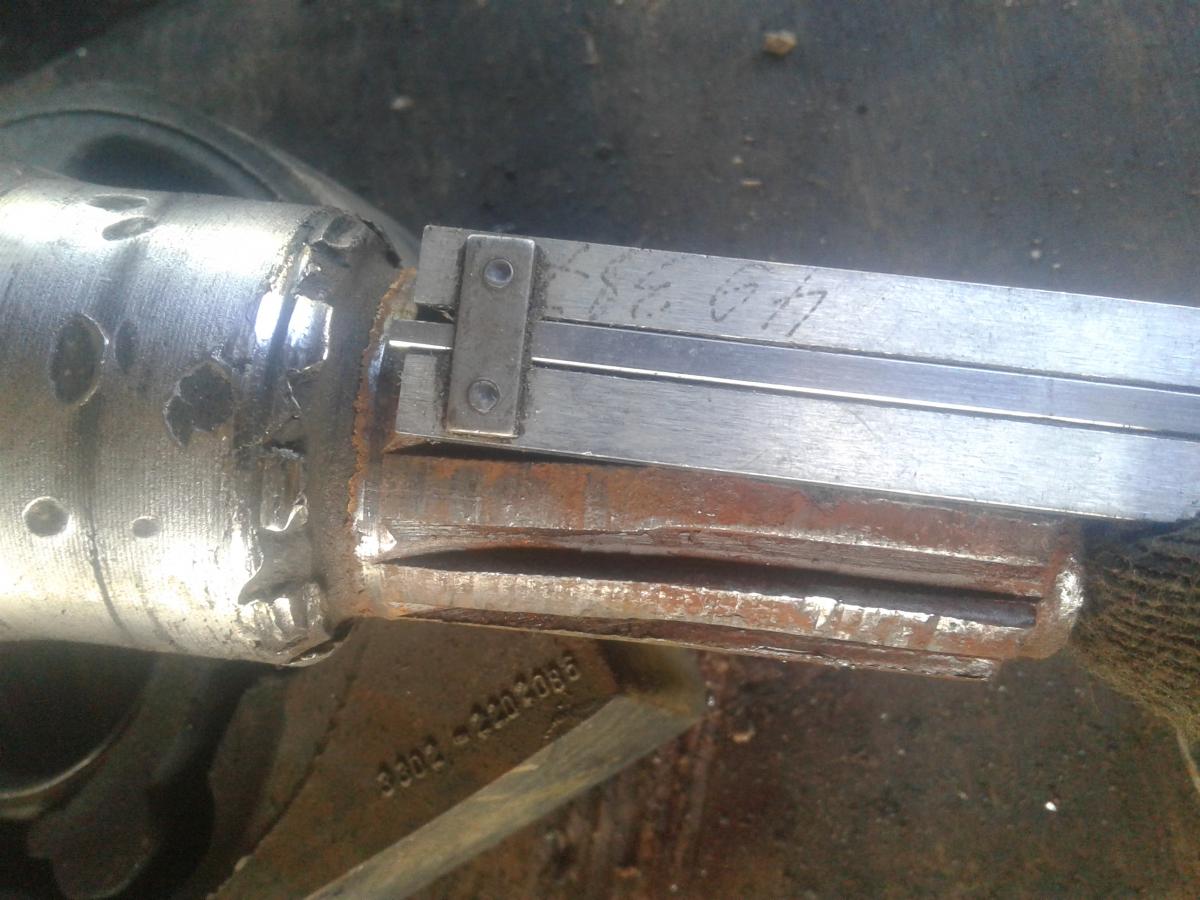

rusgg 4 006 Опубликовано 3 августа, 2017 ШЛицевая винтом пошла Кардан в челнах делали на предприятии.Подвесной меняю Поделиться сообщением Ссылка на сообщение Поделиться на другие сайты
фериер 16 Опубликовано 3 августа, 2017 ШЛицевая винтом пошлаКардан в челнах делали на предприятии.Подвесной меняюсыромятина.у меня тоже так было.вот думаю новый попоже сделать.тока шлицывую часть буду ближе к мосту делать.а то подвесные рвет.так как два стоят подвесных.вообще сыромятина .два раза подвесные поменял.один чуть ни с руки заходит на посадочное место.ездил ругался.толку ноль Поделиться сообщением Ссылка на сообщение Поделиться на другие сайты
rusgg 4 006 Опубликовано 3 августа, 2017 Тоже так думал,надо заводской кардан искать кусок , чтобы шлица представили. Поделиться сообщением Ссылка на сообщение Поделиться на другие сайты
rusgg 4 006 Опубликовано 3 августа, 2017 Или вообще диаметр под побольше подшипник сделать шлицы .В резинку газели очень хорошо лезет подшипник полу оси москвича, но без железки Поделиться сообщением Ссылка на сообщение Поделиться на другие сайты
Crady 8 673 Опубликовано 3 августа, 2017 надо заводской кардан искать кусок , чтобы шлица представили.ну то же,скажем так не блещет крепкостью.есть с заводского кардана,правда шлицы подразбиты,могу для сравнения и опытов отдать Поделиться сообщением Ссылка на сообщение Поделиться на другие сайты
rusgg 4 006 Опубликовано 3 августа, 2017 Как бы по дороге он не сломался :( Интересно второй какое состояние имеет Поделиться сообщением Ссылка на сообщение Поделиться на другие сайты
