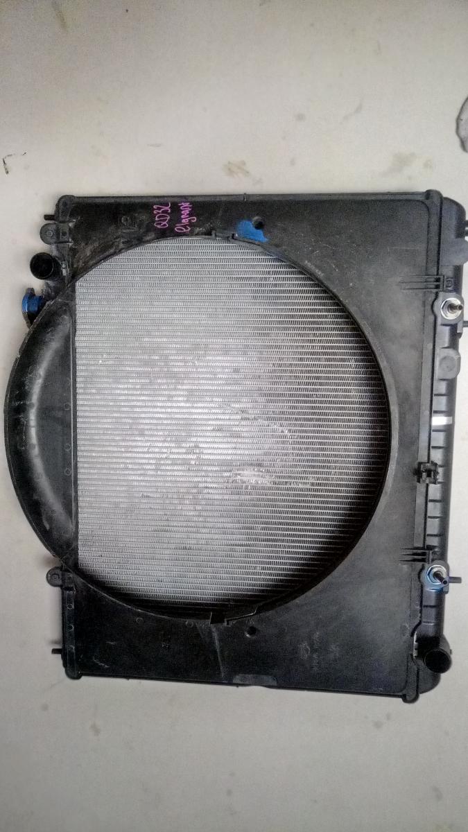

кузнец 58 138 Опубликовано 24 мая, 2017 Вот такой у меня. Размер по ширине 710 мм, по высоте 600 мм с бачками. Горловина выступает вверх еще на 20 мм. Размер по сотам 710х500мм. Еще не поставил, планирую установку в выходные. Поделиться сообщением Ссылка на сообщение Поделиться на другие сайты

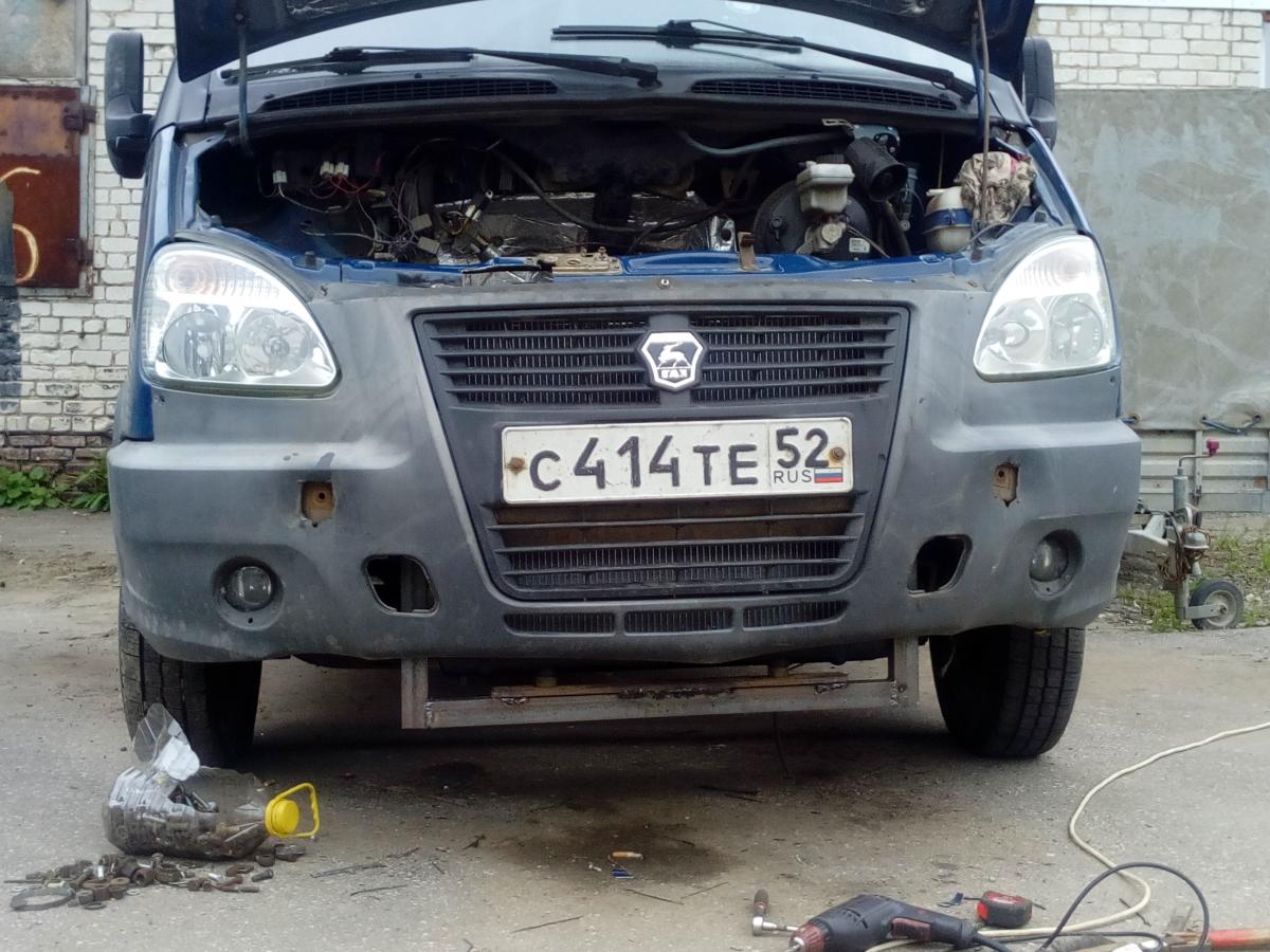

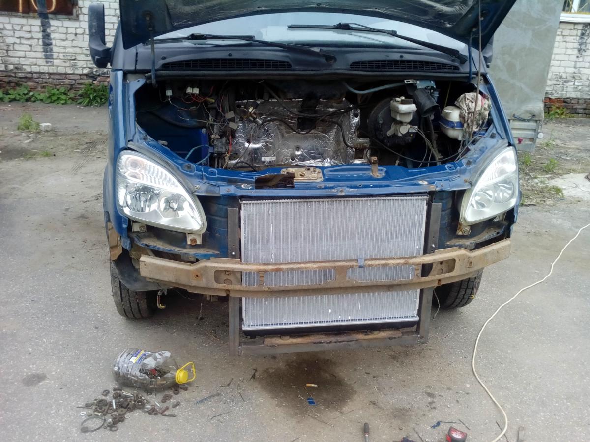

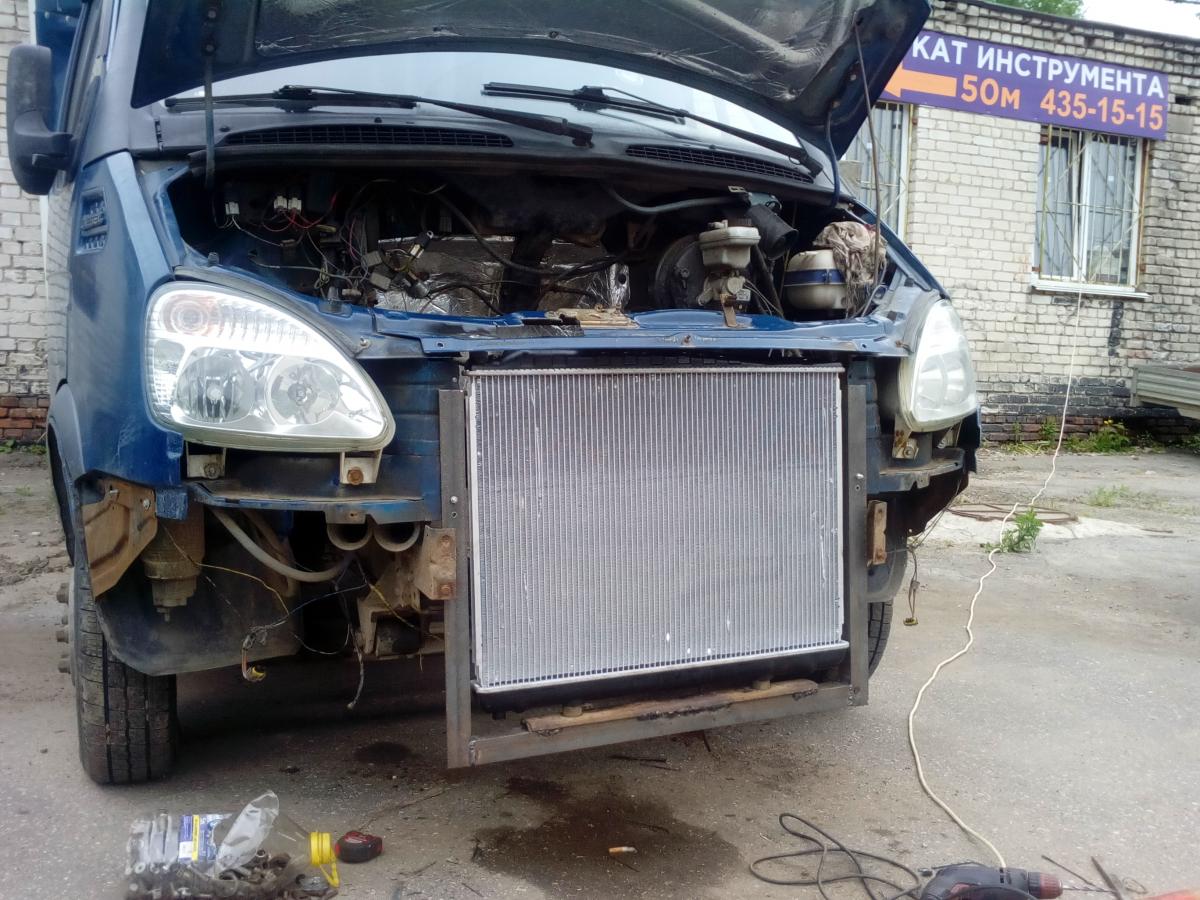

фериер 16 Опубликовано 31 мая, 2017 строго не судите.внедряр радиатор.внизу будет труба под бампером :)срежу от уголеа ещо 4 см. будет нормально .проста щас кажется низко.на уровне с балкой щас.Всем Доброго Поделиться сообщением Ссылка на сообщение Поделиться на другие сайты

dvitriy.40rus 500 Опубликовано 31 мая, 2017 фериер,Я бы рекомендовал срезать нижний уголок и подрезать боковые на эту высоту, взять пластину 6мм и приварить вместо уголка. И обязательно пустить резину по кругу радиатора! Можно использовать камеру от грузовика вырезав полное кольцо и одеть на радиатор. Кабина в этом месте сильно гуляет по диагонали! Протрет бока радиатора так! Поделиться сообщением Ссылка на сообщение Поделиться на другие сайты
Владимир 23 490 Опубликовано 31 мая, 2017 Уголок развернуть просто, чтоб одна полка снизу была а вторая спереди бачек закрывала, а планку от родной рамки в самый низ. Тогда намного выше будет. А тереться ни чего не трётся за 2,5 года Поделиться сообщением Ссылка на сообщение Поделиться на другие сайты
dvitriy.40rus 500 Опубликовано 31 мая, 2017 На фотке же видно что практически касается сверху по углам, как не будет тереться? Поделиться сообщением Ссылка на сообщение Поделиться на другие сайты

dvitriy.40rus 500 Опубликовано 31 мая, 2017 Во. НашелОтбойник надо ставить внизу. Очень стремно за радиатор.Ну если не трётся то хорошо. Практика оно более точная наука! Поделиться сообщением Ссылка на сообщение Поделиться на другие сайты
фериер 16 Опубликовано 2 июня, 2017 Отбойник надо ставить внизу. Очень стремно за радиатор.Ну если не трётся то хорошо. Практика оно более точная наука!по бокам зазор милеметров по 20 и наверху все чотко с хорошими зазорами.уголок срежу.наварю пластину с торца внизу.поставлю трубу отбойник.все должно получится..Владимир подскажи ещо момент такой.внизу на радиаторе два штуцера я так понял выходы на акпп.чо с ними зделал.,? Поделиться сообщением Ссылка на сообщение Поделиться на другие сайты
rusgg 4 002 Опубликовано 2 июня, 2017 (изменено) Я уже что то поймал этим нижним уголком сломал верхнее крепление радиатора, оно оказалось очень хлипкое, и в случае чего сразу тосол убегаетНадо сразу усилить их кольцом клея Изменено 2 июня, 2017 пользователем rusgg 1 Поделиться сообщением Ссылка на сообщение Поделиться на другие сайты
