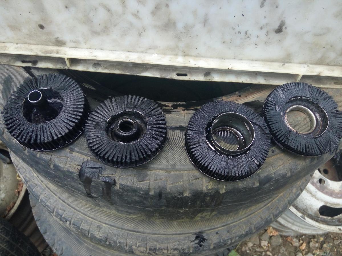

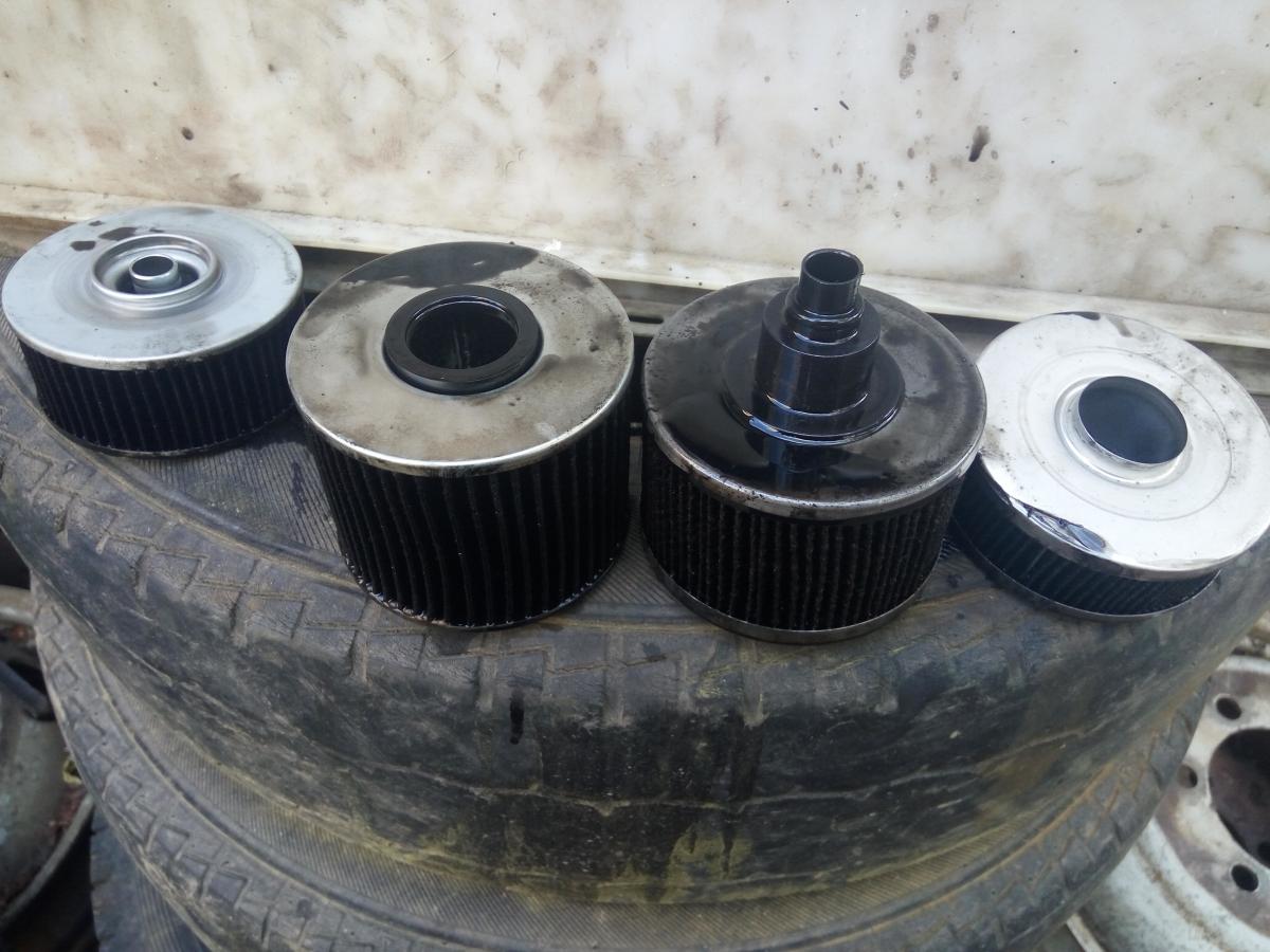

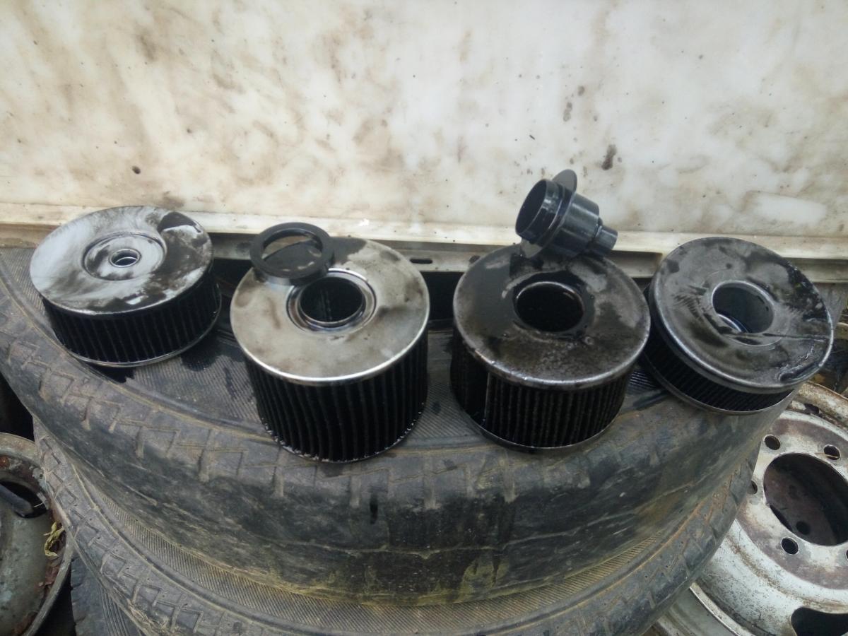

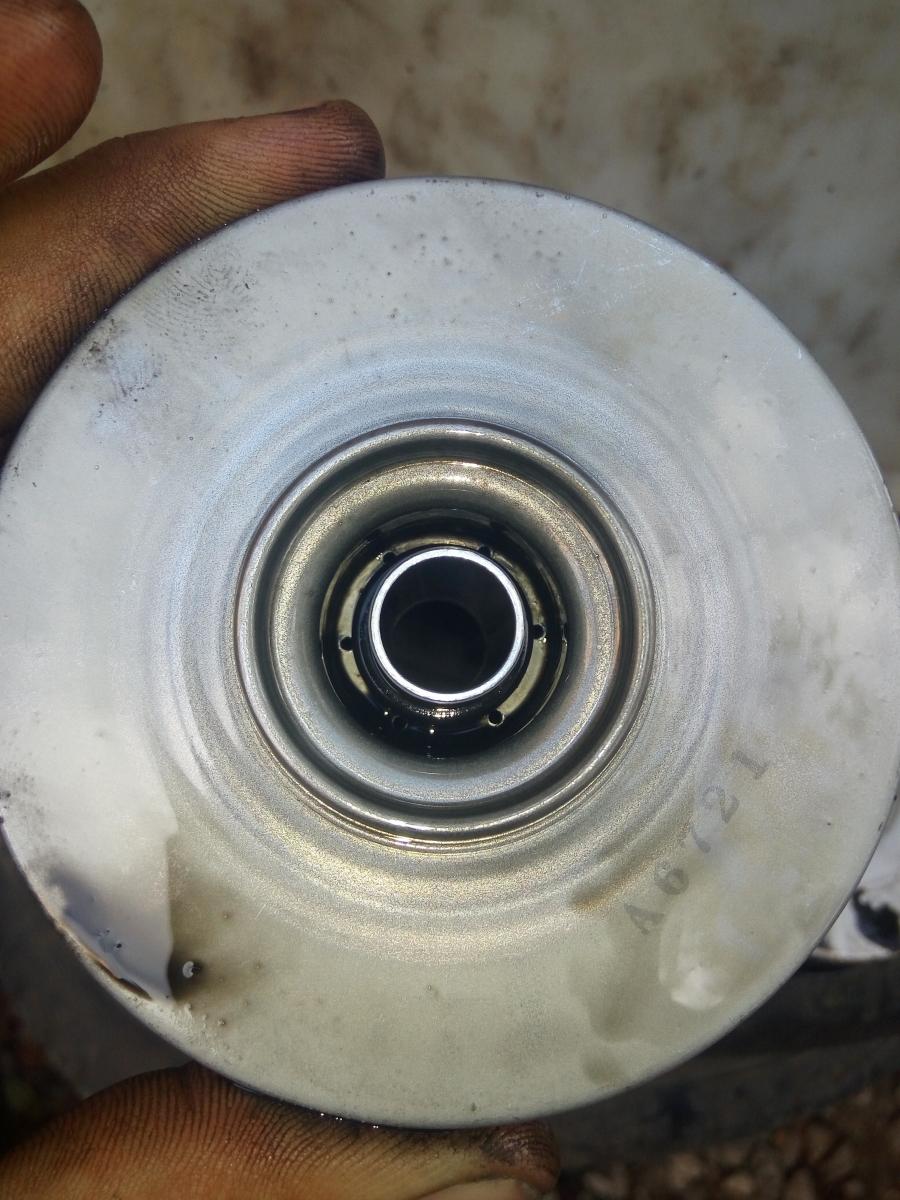

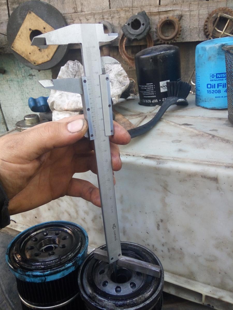

Привет трактористам. Ну что кто-нибудь подобрал фильтр масляный нормальный чтоб лампа давления сразу тухла после пуска?

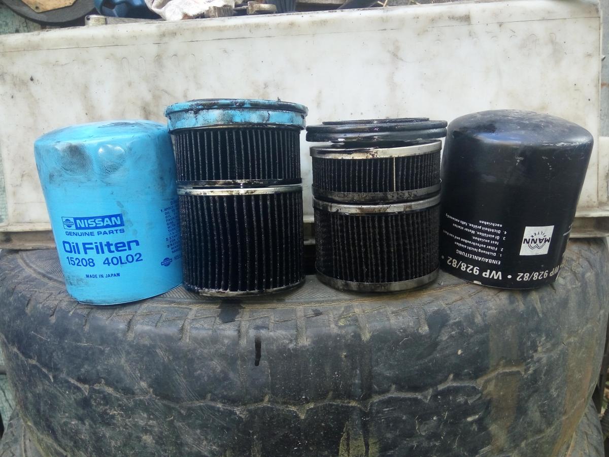

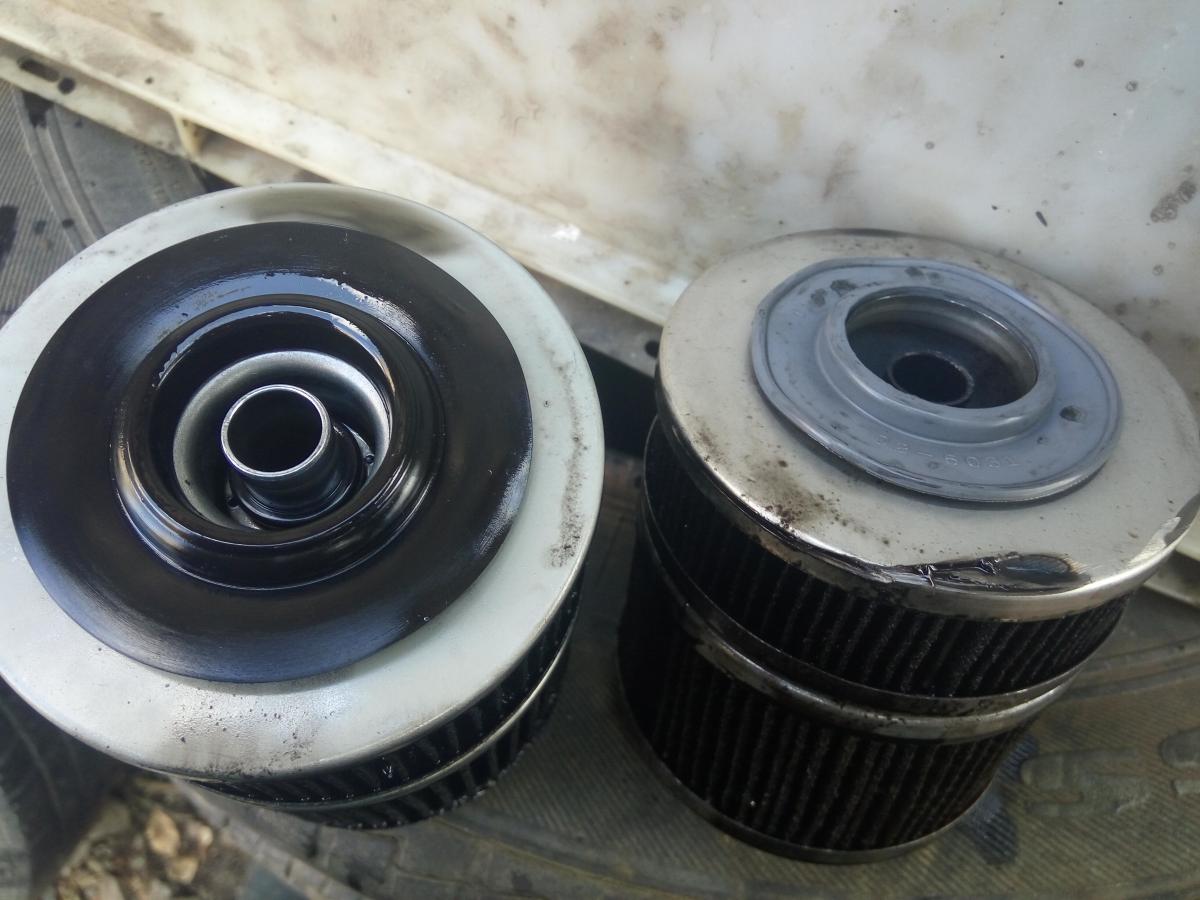

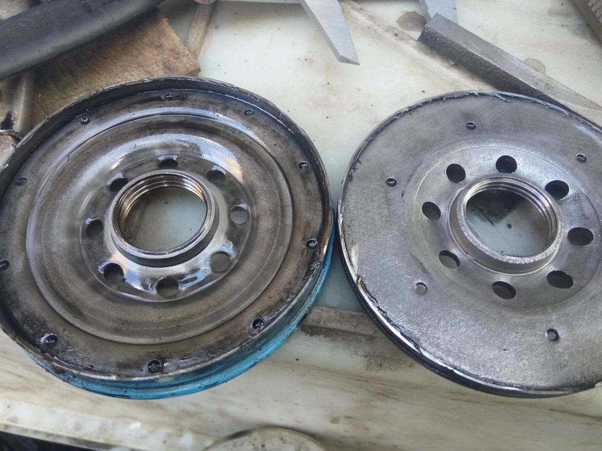

Попробовал хвалёный МАНН, такая же фигня. Сегодня был распилен и:
Вроде все не плохо, но не держит он масло.

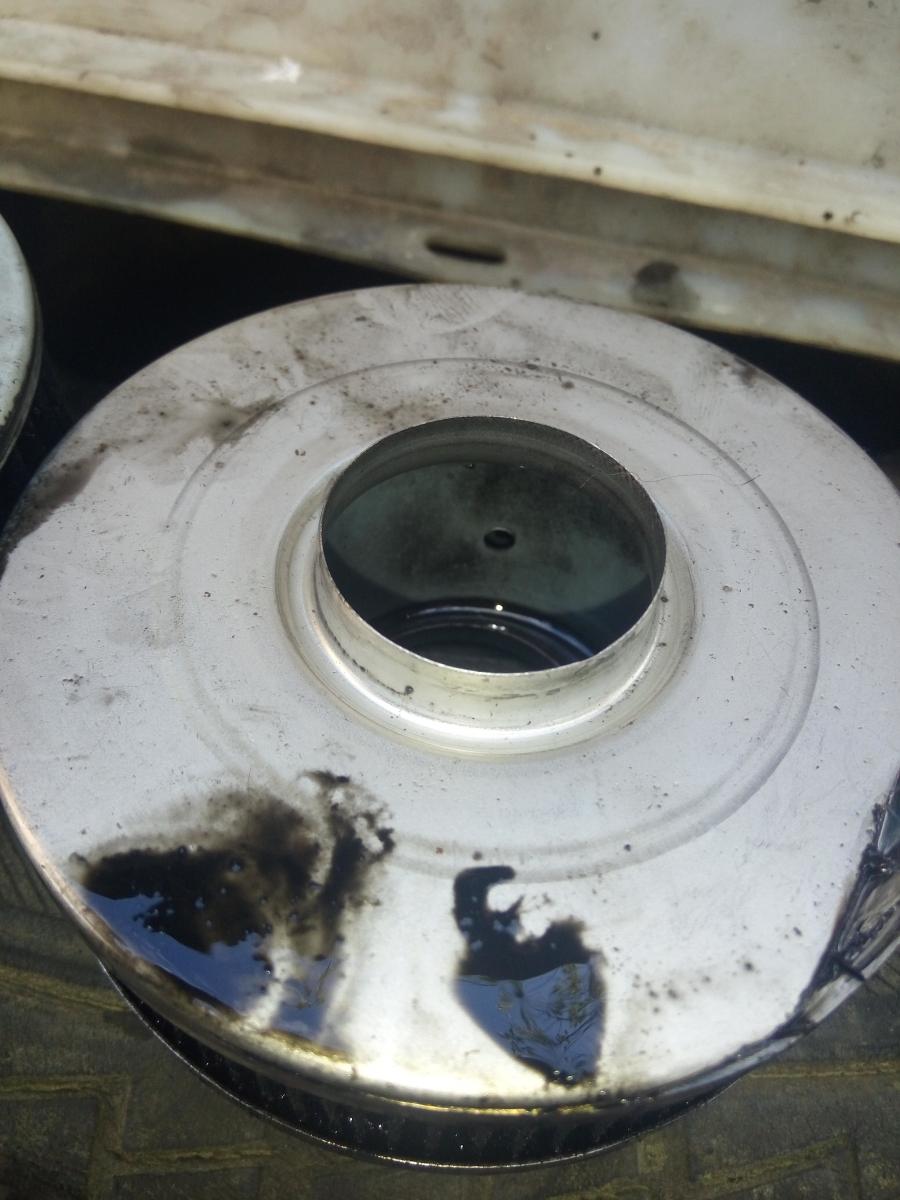

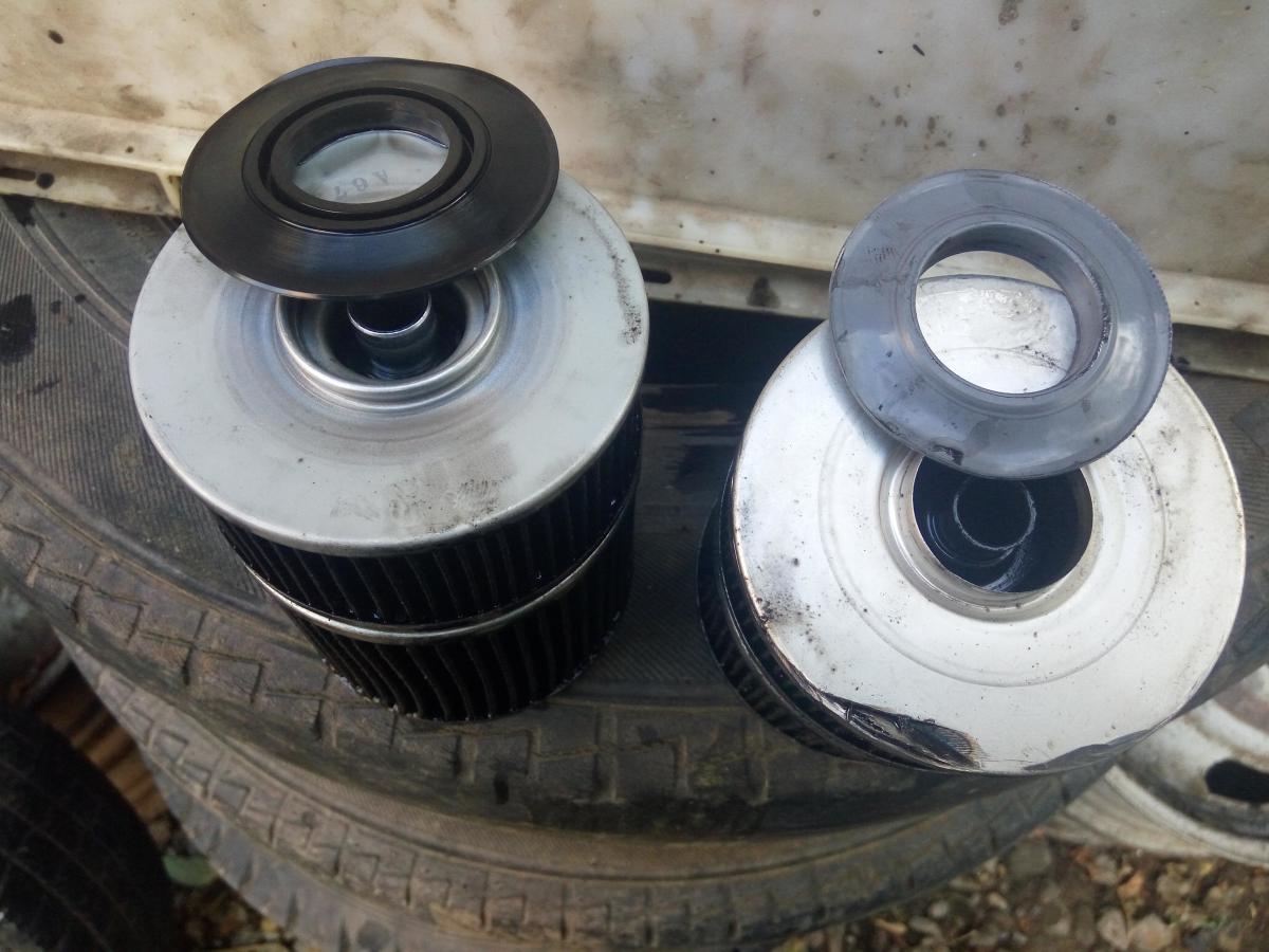

1. Элементы на оригинале больше по объему
2. Резинка клапан на ориг. обычная но мягкая и сделана получше( надевается на буртик как бы с двух сторон, вернее буртик на элементе входит в паз резинки) так же на крышке возле резьбы виден отпечаток этой резинки.
На Мане резинка силикон, очень мягкая. Но работает только торцем и в месте прилегания к крышке нет четкого следа от прилегания и ещё отверстия для подачи масла слишком близко к центру и как раз там должна прилегать резинка.

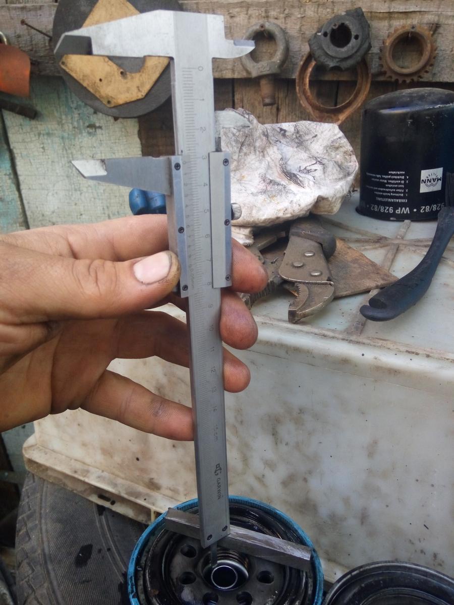

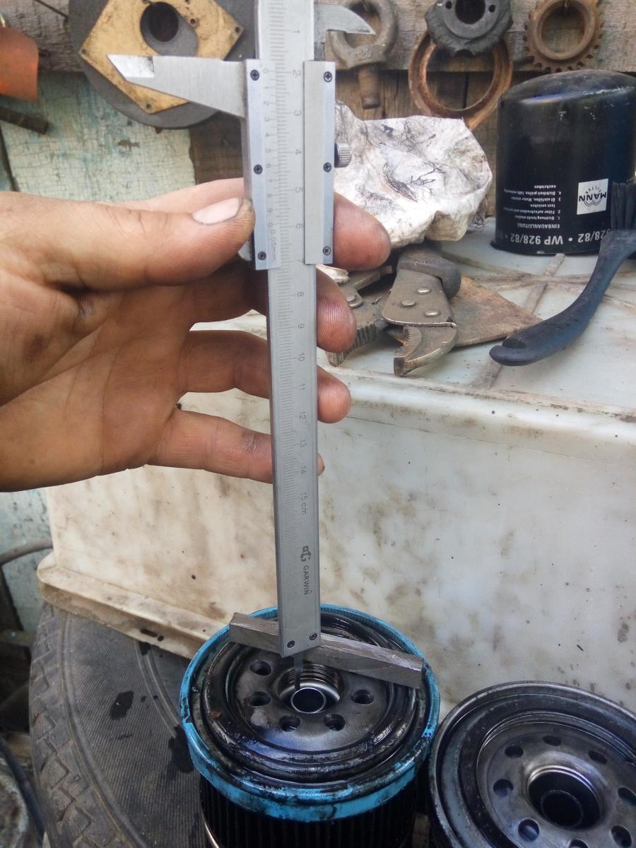

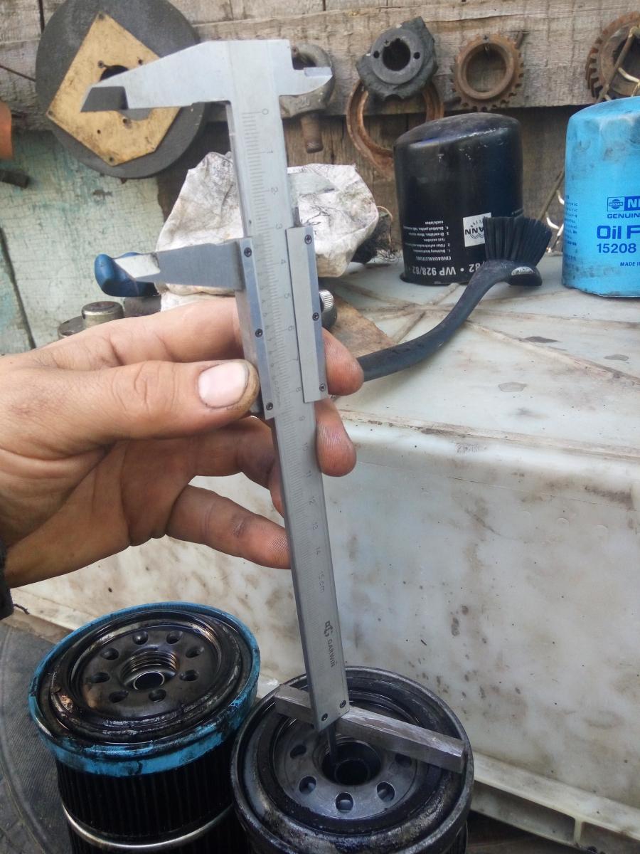

3. Размеры до трубки с большого элемента и до торца резинки.
Пока оригинал единственный на котором все ок.
Но нет нет ставлю аналоги для проверки. Сейчас стоит микро японский, тоже ни фига не работает.
Владимир 23
Mann стоит 425 руб.
Nissan 725
Micro 377
Vic 315
Nitto 345
Sakura 325
Kolbenschmidt 320
Вот эти все пробовал
Денис16i
PH5126 Fram попробуй поставь, работает как оригинал у меня.
500 рублей
Изменено пользователем Денис16i
Gaz865
Владимир 23   познавательно.  хорошая лабораторная работа.
пользую VIC    гаснет лампа не сразу.
хотел на Манн преходить т.к . Биси с 4д56 давно преревёл с оригинала на оригинал Хёндай, а крайние 2 года на Манне - там таких проблем нет.
PH5126 Fram будем попробовать
