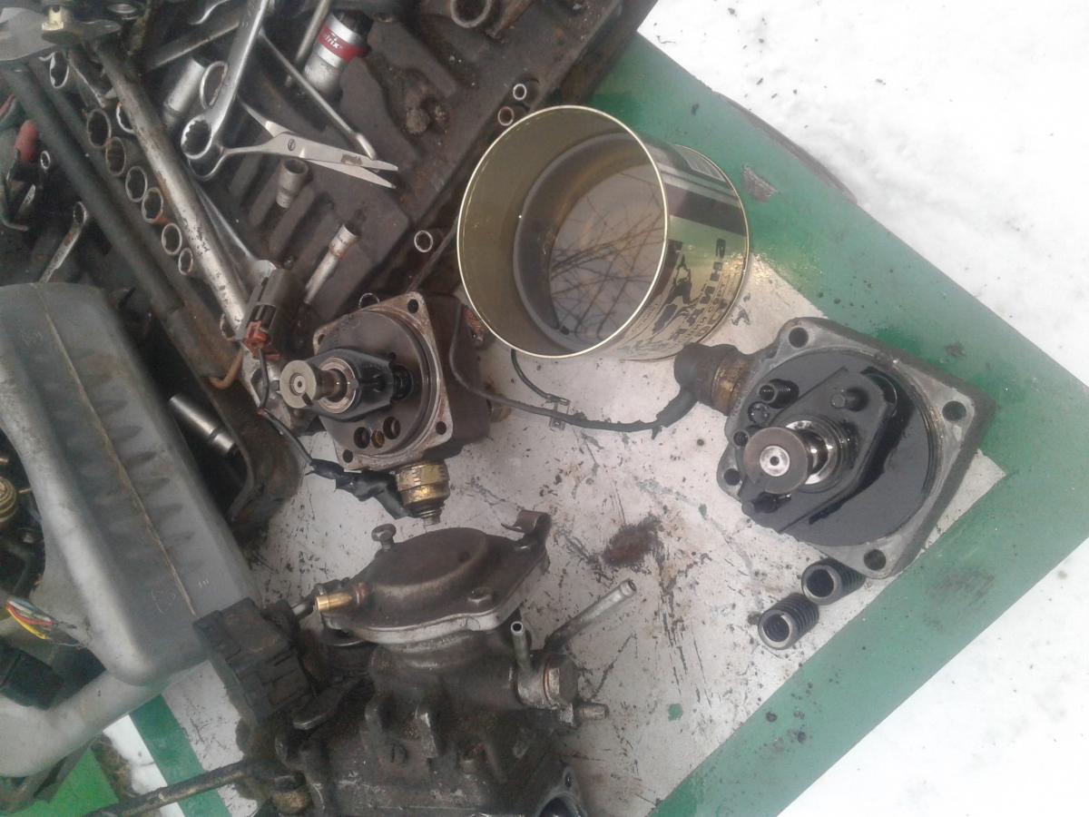

rusgg 4 003 Опубликовано 3 января, 2018 Разобрал насос сегодня, есть люфт плунжера,не видно но пальцы чувствуют, что тоже странно после нового года 1 Поделиться сообщением Ссылка на сообщение Поделиться на другие сайты
