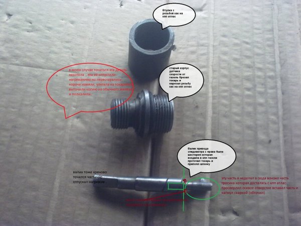

колобок 7 168 Опубликовано 14 января, 2020 23 часа назад, Gaz865 сказал: датчики бывают разные по число импульсов у меня стоял 6 импульсный,показывал погоду,поменял на 10 импульсный,показывает более менее правильно Поделиться сообщением Ссылка на сообщение Поделиться на другие сайты

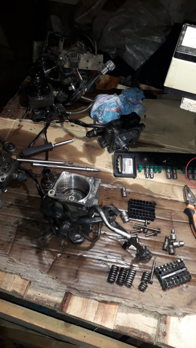

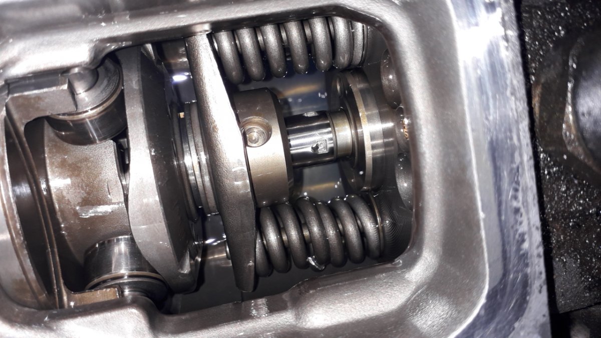

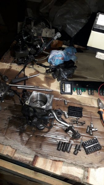

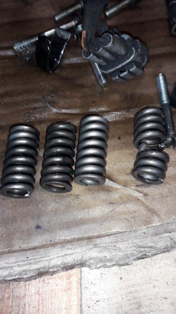

rusgg 4 003 Опубликовано 11 февраля, 2020 А че эти пружинки ломаются так часто? Собрал из двух один,похоже плунжер под сел немного. Поделиться сообщением Ссылка на сообщение Поделиться на другие сайты
Владимир 23 508 Опубликовано 11 февраля, 2020 1 час назад, rusgg сказал: А че эти пружинки ломаются так часто? Собрал из двух один,похоже плунжер под сел немного. Опять сломал машину? У меня тоже один раз эти пружины сломало, 2 сразу. На 100тыс пробега. На морозе утром завел она сама газ начала набирать, заглушил, завел вроде норм, проехал 9км и умер, только на хх работал. Так мне никто не сказал почему это могло произойти. Поделиться сообщением Ссылка на сообщение Поделиться на другие сайты
колобок 7 168 Опубликовано 11 февраля, 2020 3 часа назад, Gaz865 сказал: Вова редуктор ЗМ с 5.125. меняй на 4.55.! побежит веселее и тяги с грузом хватит. если тент то можно задуматься о 4.3 у меня 4.3,я бы даже 4.1 поставил Поделиться сообщением Ссылка на сообщение Поделиться на другие сайты
rusgg 4 003 Опубликовано 12 февраля, 2020 6 часов назад, Владимир 23 сказал: Опять сломал машину? У меня тоже один раз эти пружины сломало, 2 сразу. На 100тыс пробега. На морозе утром завел она сама газ начала набирать, заглушил, завел вроде норм, проехал 9км и умер, только на хх работал. Так мне никто не сказал почему это могло произойти. Похоже я понял что щёлкает с утра в моторе,это сломанная пружина. Тоже было такое что две пружины ломало, но у меня вообще с трудом заводился и не ехал совсем. А с одной сломанной пружиной ездить можно ,только плунжер умирает быстро. Поделиться сообщением Ссылка на сообщение Поделиться на другие сайты

Иваныч 10rus 44 Опубликовано 12 февраля, 2020 22 часа назад, rusgg сказал: А че эти пружинки ломаются так часто? Как можно в таком говне, перебирать тнвд??? А потом говорить что из-за сломанной пружинки подсел плунжер. Поделиться сообщением Ссылка на сообщение Поделиться на другие сайты
rusgg 4 003 Опубликовано 13 февраля, 2020 16 часов назад, Иваныч 10rus сказал: Как можно в таком говне, перебирать тнвд??? А потом говорить что из-за сломанной пружинки подсел плунжер. Да главное пыли нет. До этого уже перестала ехать машина,я толкнул привод немного ,но теперь холостые высокие. Поставил пружинки а она все равно не едет. Поделиться сообщением Ссылка на сообщение Поделиться на другие сайты
