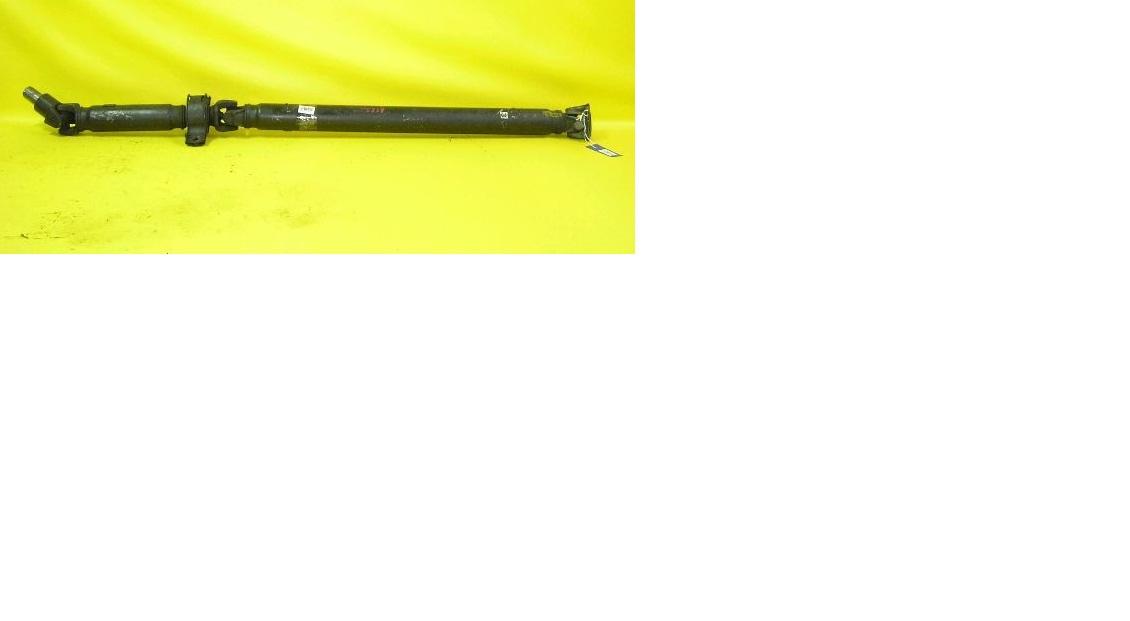

Денис Колосветов 63 Опубликовано 27 марта, 2013 ничто не подходит.заказал вчера на заводе шлицевую,сегодня привез мужичок,померили все отлично подходит,завтра закалит и привезет.алилуйяВо сколько все это встанет?, и крестовину надо еще мудрить.У меня разлеталась крестовина у шлицевой, я ее с другого куска кардана взял. А шлицевую выкинул.Для тебя смотрел кардан в Новосибе. Нашел. Ты молчал, я короче себе заказал, пусть лежит ))) какой диск сцепление на атласовскую МКПП нужен или какой подходит от чего то? Зачем мудрить, надо ставить родное Ниссановское сцепление. Поделиться сообщением Ссылка на сообщение Поделиться на другие сайты
Газельных дел мастер 1 Опубликовано 28 марта, 2013 Очень мучает вопрос.Коробка от ская подойдет,если да то какая?хочу просто с рычагом Поделиться сообщением Ссылка на сообщение Поделиться на другие сайты
DEN 973 5 Опубликовано 28 марта, 2013 Я тоже смотрел на japancar,подходящего нет,у меня почему-то 24 шлица,у всех 22-23крестовина будет родная,старая шлицевая обрезается на токарном станке на ее место запрессовывается новая,изготовленная шлицевая и обваривается.Шлицевая обошлась в 1руб.столько-же токарные работы,да и время сэкономилВо сколько все это встанет?, и крестовину надо еще мудрить.У меня разлеталась крестовина у шлицевой, я ее с другого куска кардана взял. А шлицевую выкинул.Для тебя смотрел кардан в Новосибе. Нашел. Ты молчал, я короче себе заказал, пусть лежит ))) Поделиться сообщением Ссылка на сообщение Поделиться на другие сайты
федотданетот 145 Опубликовано 28 марта, 2013 Я тоже смотрел на japancar,подходящего нет,у меня почему-то 24 шлица,у всех 22-23крестовина будет родная,старая шлицевая обрезается на токарном станке на ее место запрессовывается новая,изготовленная шлицевая и обваривается.Шлицевая обошлась в 1руб.столько-же токарные работы,да и время сэкономилВо сколько все это встанет?, и крестовину надо еще мудрить.У меня разлеталась крестовина у шлицевой, я ее с другого куска кардана взял. А шлицевую выкинул.Для тебя смотрел кардан в Новосибе. Нашел. Ты молчал, я короче себе заказал, пусть лежит )))Везёт вам с ценами на токарку,просто халява. Поделиться сообщением Ссылка на сообщение Поделиться на другие сайты

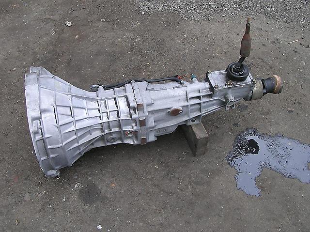

pitbul 20 Опубликовано 28 марта, 2013 кпп от скайлайна, меняется передняя часть, берётся от кпп терано, урван, хоми. Поделиться сообщением Ссылка на сообщение Поделиться на другие сайты
sergus 26 Опубликовано 28 марта, 2013 Очень мучает вопрос.Коробка от ская подойдет,если да то какая?хочу просто с рычагом Ты вроде дизель хотел,или передумал?pitbul,судя по твоей фото переключалка будет сзади кабины,и потом насчет алюминевых кпп сколько можно обсуждать,на тд только чугун,чтоб долго и счастливо. Поделиться сообщением Ссылка на сообщение Поделиться на другие сайты
Газельных дел мастер 1 Опубликовано 28 марта, 2013 Чугуняка тяжелая А дизель поставлю когда кпп найдуу pitbul кпп от урванаТД стоит и все хокейно Поделиться сообщением Ссылка на сообщение Поделиться на другие сайты
