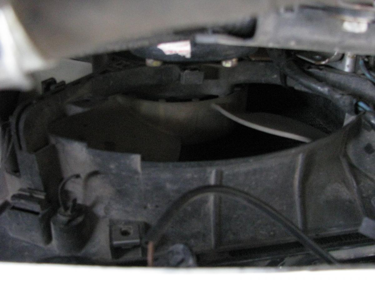

pitbul 20 Опубликовано 14 апреля, 2013 У меня один вент внутри (тойота ипсум) и его МАЛО.у меня стоит один вент с мицубиши-галант с дифузором, прошлым летом включался только если едешь болше100км и крутишь больше 2600об. Поделиться сообщением Ссылка на сообщение Поделиться на другие сайты

Dnevolin 5 Опубликовано 14 апреля, 2013 Тоже разговаривал с топливщиком про переделку под 11 плунжеров, короче гемора очень много и заморачиваться не стоит!!!А поповоду охлаждения хватит ли двух нивских вентелятора??? при температуре 40гр., гружёным 2т. в гору звтяжную при скорости 80!?!?Я думаю лучше поставить родную помпу с вяскомуфтой, изобрести кожух, и поставить в перед один эл.вент!!!! Кто знает точно какая максимальная рабочая температура нашего зверя? у меня стоит один вент с мицубиши-галант с дифузором, прошлым летом включался только если едешь болше100км и крутишь больше 2600об.какой вет электро или механический, и диффузор от чего!? Поделиться сообщением Ссылка на сообщение Поделиться на другие сайты

pitbul 20 Опубликовано 15 апреля, 2013 (изменено) какой вет электро или механический, и диффузор от чего!?вентилатор электрический и диффузор от негоже, датчик включения врезан в верхний патрубок контактами вниз Изменено 15 апреля, 2013 пользователем pitbul Поделиться сообщением Ссылка на сообщение Поделиться на другие сайты

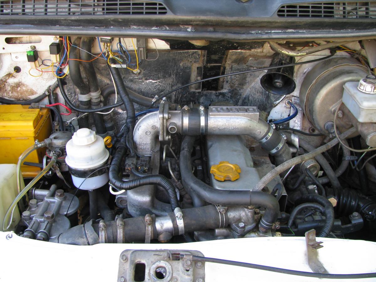

Dnevolin 5 Опубликовано 15 апреля, 2013 pitbul, будь так добор сфоткай как у тебя стоит воздушный фильтр и патрубок от него до турбины чей? Поделиться сообщением Ссылка на сообщение Поделиться на другие сайты

pitbul 20 Опубликовано 15 апреля, 2013 патрубок на турбу с дэо-ланос, ещё фото карлсона вид сверху. Поделиться сообщением Ссылка на сообщение Поделиться на другие сайты
