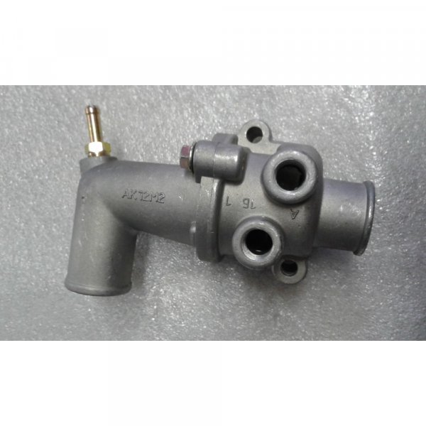

qwestt 0 Опубликовано 23 ноября, 2018 Просто помпу от 406 на 405 евро 3 не поставить и не надо ля-ля! Патрубок на термостат на 406 помпе 38 мм, на 405 евро 3 - 25мм. Поменять низ корпуса термостата тоже не вариант, в нём стоят датчики температуры и на 406 и 405 евро 3 они разные!!! Можно конечно из шлангов сдлеать бутерброт и перейти с 25 на 38.Есть помпы на 405 евро 3 и 409, без электромуфты, стоимостью от 1500 до 2500 тыс, но в этом случае нужно покупать электровентилятор и диффузор, что сводит на нет экономическую эффективность этой переделки. Помп с резьбой на конце вала, на который можно установить вентилятор для постоянного привода на 405 ЕВРО3 нет. Поделиться сообщением Ссылка на сообщение Поделиться на другие сайты
Crady 8 661 Опубликовано 23 ноября, 2018 Поменять низ корпуса термостата тоже не вариант, в нём стоят датчики температуры и на 406 и 405 евро 3 они разные!!!открытие..давно переставляют в каких угодно сочетаниях. Поделиться сообщением Ссылка на сообщение Поделиться на другие сайты
qwestt 0 Опубликовано 23 ноября, 2018 (изменено) Написал, то что вчера увидел в техкоме, сейчас фото найду. Изменено 23 ноября, 2018 пользователем qwestt Поделиться сообщением Ссылка на сообщение Поделиться на другие сайты
