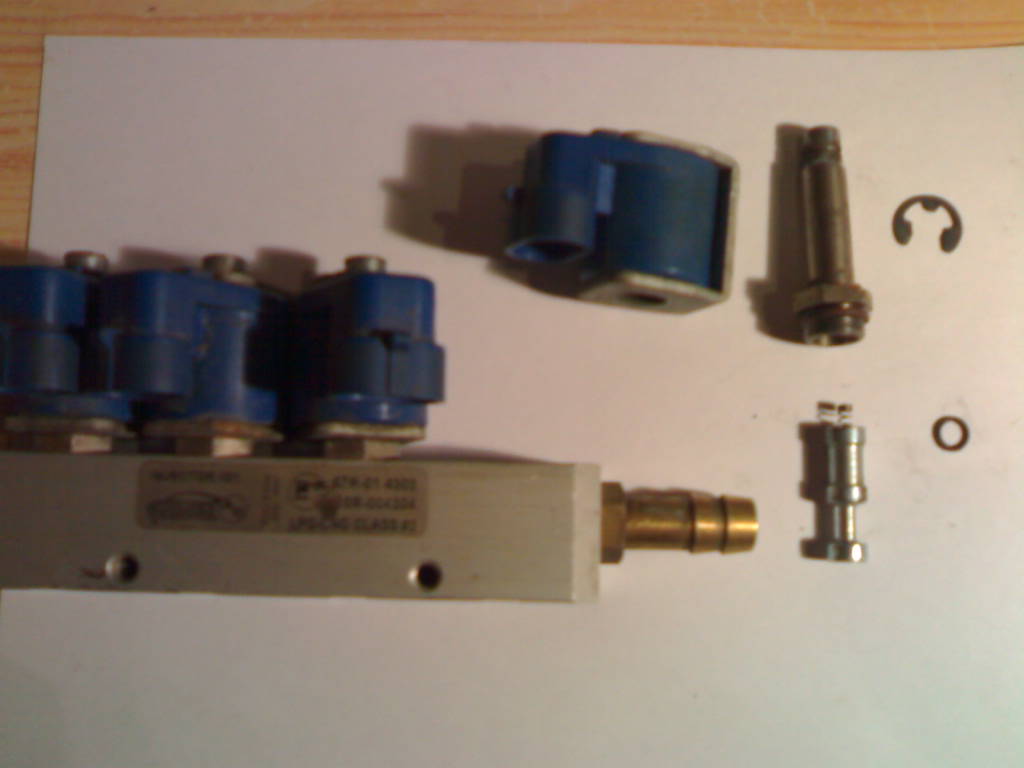

Nik 1 Опубликовано 23 декабря, 2008 У меня такая-же фигня с форсунками 15000-20000 тыс и начинают греметь. ездил к газовщикам сказали газ херовый много серы в нем.рем комплект по моему на одну форсунку стоит 120р плюс работа.один раз они поменяли мне рем комплект прошла тыс 3 и опять загремели.второй раз сам менял на 7тыс хватило,потом купил новую рейку стоит 1800р.если кому фото надо разобранных форсунок вышлю,там и резиночку увидите какую нужно менять. Поделиться сообщением Ссылка на сообщение Поделиться на другие сайты

Соболист 2 Опубликовано 23 декабря, 2008 У меня такая-же фигня с форсунками 15000-20000 тыс и начинают греметь. ездил к газовщикам сказали газ херовый много серы в нем.рем комплект по моему на одну форсунку стоит 120р плюс работа.один раз они поменяли мне рем комплект прошла тыс 3 и опять загремели.второй раз сам менял на 7тыс хватило,потом купил новую рейку стоит 1800р.если кому фото надо разобранных форсунок вышлю,там и резиночку увидите какую нужно менять.Вышли посмотрим на чём ездим. :rolleyes: Поделиться сообщением Ссылка на сообщение Поделиться на другие сайты

Nik 1 Опубликовано 23 декабря, 2008 сейчас сфоткаю Поделиться сообщением Ссылка на сообщение Поделиться на другие сайты
Соболист 2 Опубликовано 23 декабря, 2008 сейчас сфоткаюЖдём!!!!!!!!!!! :unsure: Поделиться сообщением Ссылка на сообщение Поделиться на другие сайты
Nik 1 Опубликовано 23 декабря, 2008 (изменено) резинка которую меняют стоит где пружинка я её вытащил Изменено 23 декабря, 2008 пользователем Nik Поделиться сообщением Ссылка на сообщение Поделиться на другие сайты
