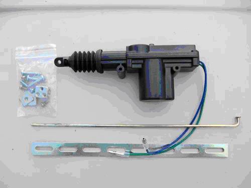

Всем спасибо, понял из дискуссии что актуатор и активатор одно и то же, нашел неплохую ссылку:
http://www.vovik8.ru/central-lock1/
пойду трудиться
sobo
О!
пойду трудиться
На этой ссылке есть фотка, называется "Пример установки активаторов"
там видно что он крепиться не наживую к корпусу, а к пластине с продольными отверстиями, которая даётся в комплекте, а уже эта пластинка к корпусу - пойду искать куда :)
Timofey
У меня не было пластины и я крепил к корпусу, всё работает нормально более года

" хамут на кнопку двери, замок на 2 самореза,"-нет,нет, если снимешь замок и внимательно его рассмотришь то увидишь там не используемое отверстие диаметром около 7 мм, вроде на том же рычаге где тяга от кнопки блокировки! Дело в том, тяга кнопки изогнута да еще и тяга актюатора под углом будет-все это складываеться и требуемое усилие возрастает. Зимой смазка в замке густеет напряжение чуть ниже и замок может не открыться! Чтобы закрепить тягу диам. 2 мм в отверстии ок. 7 мм использую вазовский пистон обшивки салона, только по длине ножом обрезаю. Хомут тут уже не используется-значит пропадает возможность точной регулировки длины тяги, и это единственный минус, но зато рычаг можно закрепить под нужным углом и сократить усилие.
Делаем так: тягу с уже вдетым актюатором крепим к замку через пистон делая П-образный загиб чтоб не вылетела. Поднимаем кнопку блокировки,выдвигаем шток актюатора ПОЧТИ до конца и примеряем. Планки из комплекта если есть возможность лучше не использовать-так и проще и жостче, крепим к железу. Дрель не нужна-пара ударов и кетайские саморезы и так закручиваются с великолепным натягом. Обязательно проверям легкость перемещения тяги(чтоб не заклинило-не перетягивать!)
P.S: На своей машине я снял кнопки блокировки дверей и закрыл отверстия заглушками т.к. уверен в качестве своей работы, и теперь даже разбив стекло в машину попасть сложнее.
