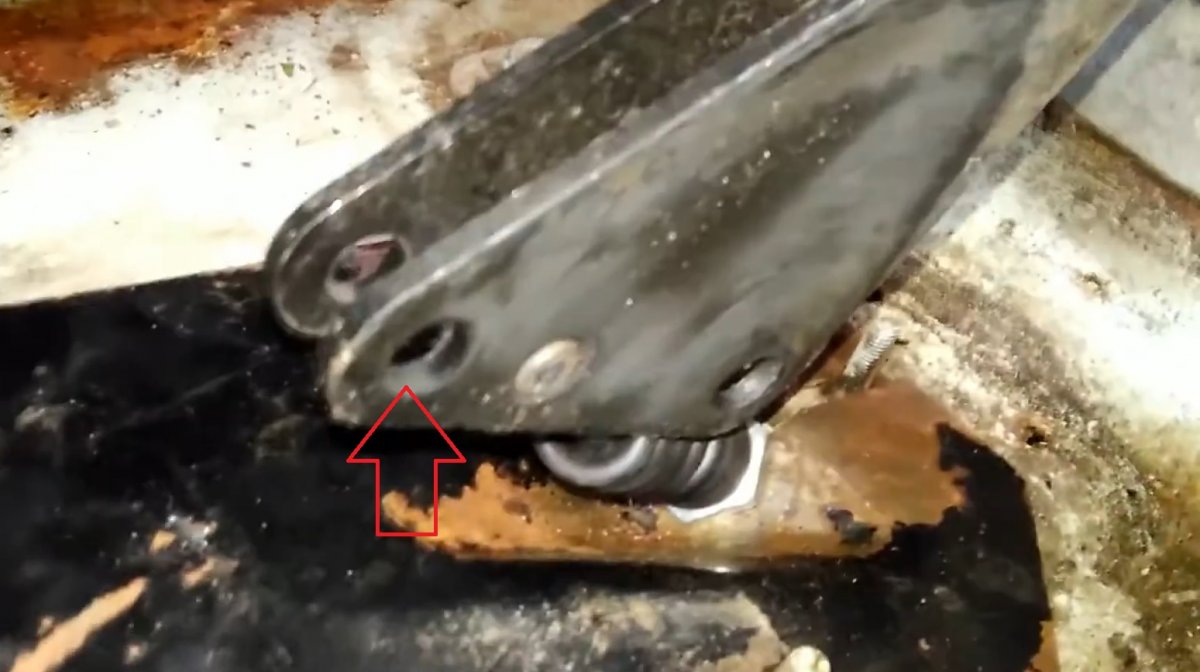

Rovinn 3 Опубликовано 6 ноября, 2025 Всем доброго времени суток. Меняю центральный трос ручника. При разборке рычага стояночного тормоза обратил внимание, что есть два отверстия. Ушко тросика крепилось в среднее отверстие. Верхнее это ось самого рычага. А нижнее отверстие для чего? Поделиться сообщением Ссылка на сообщение Поделиться на другие сайты
Илюх 139 Опубликовано 6 ноября, 2025 в другое отверстие поставишь трос получишь меньше ход рычага. Правда, и усилие торможения меньше станет. Поделиться сообщением Ссылка на сообщение Поделиться на другие сайты
Rovinn 3 Опубликовано 7 ноября, 2025 Спасибо Поделиться сообщением Ссылка на сообщение Поделиться на другие сайты
