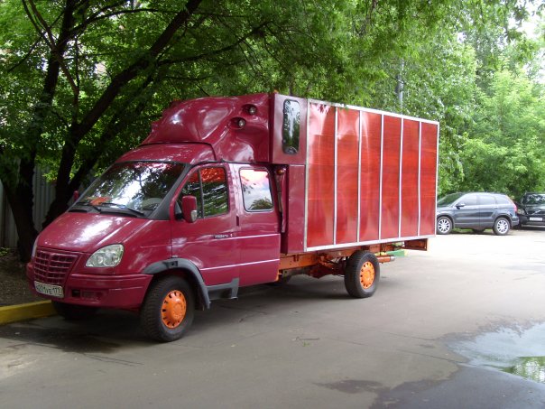

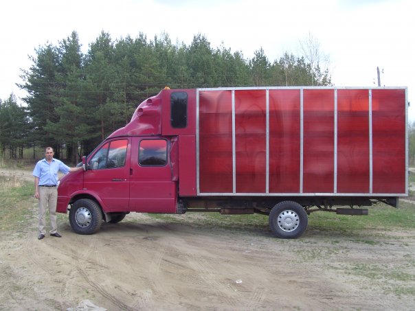

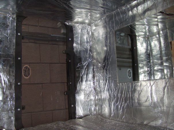

))я в галерею выложил что внутри почему то опять их админ не выложил!_))
Адриано
Хорошо получилось!Колеса у него от Валдая по нагрузке пройдет,но они диаметром побольше немного,спидометр будет врать,вот тент из поликарбоната вижу впервые,никогда бы не додумался до такого,а вот глушитель с зади еще какой то присобачил...
Вот кого в конструкторскую группу ГАЗа надо зачислять, антикризисная Газель была бы другая.

XiKs
да он был как и у всех обычный газель просто было желание сделать машину под себя))почти получилось))
сколько денег ушло честно очень много)))

тогда по вопросам Бориса. 1.разрешения ГАИ у меня не было.и не где не спрашивали,хотя ходил по всей России и Белорус. 2.если из стеклопласт. делать деталь правильно то вещь получается очень прочная.(зайдите на ихние сайты.я читал очень интересно.) 3. спальник у меня был не новый(машине 10лет) наверно и ему столько же. не разваливался,не тек. у нас в Челнах ребята дают пожизненную гарантию на свои спальники. как бы мне кажется наверно не зря. 4.на ходу не трепыхается,не бьет. и вроде не парусит,не замечал.он же вроде как спойлер. 5. спать на ходу надо привыкнуть. постоянные клиенты практически все были довольны. а вначале редко кому сразу нравилось. правда на ночевках они спали в низу,на сиденьках. летом на солнышке когда стоишь внутри очень жарко,не поспишь.окна,люк вентил.не помагает. а на ходу нормально.(ни раз ездил на юг.) машину пригнали из Германии,спальник точно стоял уже не первый год но печки на верх не было! или немцы моржи или ездят только летом. потому что зимой там холодно без печки. мы поставили дополнит.в кабину,и нормально.без нее очень холодно. ну и утеплитель у них г.. мы потом сами обшивали. я так рассказываю потому что мне он очень нравился.спишь в полный рост,места много. да еще часто ездил с напарником,таквот канкретный плюс перед обычным спальником то что залес,закрыл люк и все, тишина ,напарник музон гоняет, по рации трещит,а ты спишь,не вскакиваешь при каждом припеве.(но это я могу спать на ходу). вроде все спрашивайте если что.
