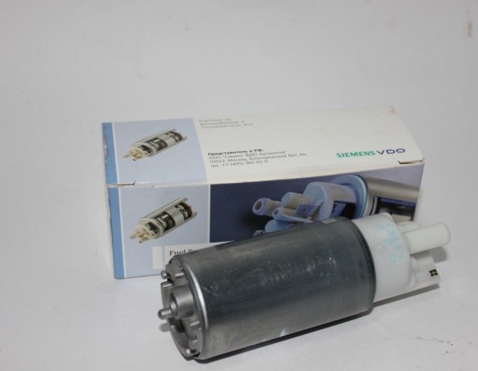

Леха724 5 Опубликовано 9 октября, 2020 (изменено) Здорова мужики подскажите , какой фирмы взять бензонасос ? или может от какой иномарки еще подходит ? Предлагают вот такой . Изменено 9 октября, 2020 пользователем Леха724 Поделиться сообщением Ссылка на сообщение Поделиться на другие сайты
umz42164 9 Опубликовано 9 октября, 2020 Бери Бош Поделиться сообщением Ссылка на сообщение Поделиться на другие сайты
mazay1990 40 Опубликовано 9 октября, 2020 Денсо бери. Любой пойдёт Поделиться сообщением Ссылка на сообщение Поделиться на другие сайты
Леха724 5 Опубликовано 9 октября, 2020 (изменено) 1 час назад, umz42164 сказал: Бери Бош Тоже думаю бош взять , но цена у нас на него кусается ) Изменено 9 октября, 2020 пользователем Леха724 Поделиться сообщением Ссылка на сообщение Поделиться на другие сайты
Татарин 7 221 Опубликовано 9 октября, 2020 А чем тебя VDO не устраивает? Поделиться сообщением Ссылка на сообщение Поделиться на другие сайты
Леха724 5 Опубликовано 9 октября, 2020 (изменено) 18 минут назад, mazay1990 сказал: Денсо бери. Любой пойдёт Денсо не видел , завтра узнаю что по цене . 12 минут назад, Татарин сказал: А чем тебя VDO не устраивает? Честно сам не знаю , вот думаю взять бош дорогущий , против VDO нечего плохого сказать не могу на Ауди ставил такой насос . Щас просто качество запчастей такое что уже дорогое страшно брать а дешевое хватит на неделю . Вот и хотел узнать кто что себе ставил . Изменено 9 октября, 2020 пользователем Леха724 Поделиться сообщением Ссылка на сообщение Поделиться на другие сайты
Татарин 7 221 Опубликовано 9 октября, 2020 "Родной" Сименс vdo отработал лет шесть,это примерно тысяч 250. На грязном топливе и с забитым "памперсом" и БОШ очень быстро превратится в утиль. Бери два Сименса.Один под сидушку, в запас. 3 Поделиться сообщением Ссылка на сообщение Поделиться на другие сайты
Леха724 5 Опубликовано 9 октября, 2020 (изменено) 5 часов назад, Татарин сказал: "Родной" Сименс vdo отработал лет шесть,это примерно тысяч 250. На грязном топливе и с забитым "памперсом" и БОШ очень быстро превратится в утиль. Бери два Сименса.Один под сидушку, в запас. Вот и я так думаю , можно с экономить , дорого не всегда хорошо . Слушай еще вопрос , а как узнать какой у меня насос стоит ну фирмы , если его сниму ведь должно быть на нем написано правильно ? Кстати у меня машина 2006 года и на сколько я помню насос не меняли . Изменено 9 октября, 2020 пользователем Леха724 Поделиться сообщением Ссылка на сообщение Поделиться на другие сайты
Татарин 7 221 Опубликовано 9 октября, 2020 46 минут назад, Леха724 сказал: а как узнать какой у меня насос стоит ну фирмы , если его сниму ведь должно быть на нем написано правильно ? Так вытащишь насос из модуля, сразу и увидишь. 1 Поделиться сообщением Ссылка на сообщение Поделиться на другие сайты
Леха724 5 Опубликовано 9 октября, 2020 8 минут назад, Татарин сказал: Так вытащишь насос из модуля, сразу и увидишь. ок благодарю Поделиться сообщением Ссылка на сообщение Поделиться на другие сайты
