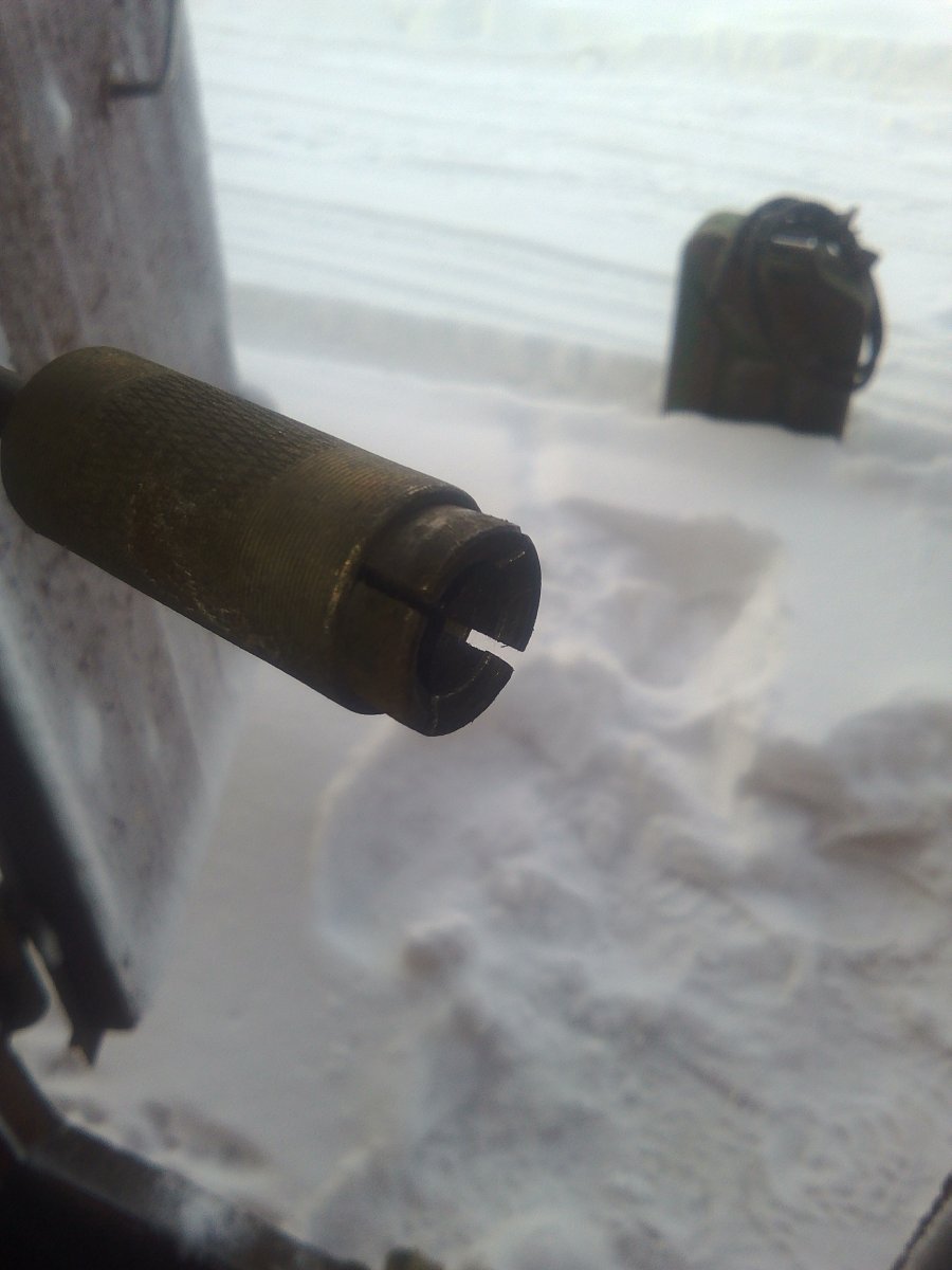

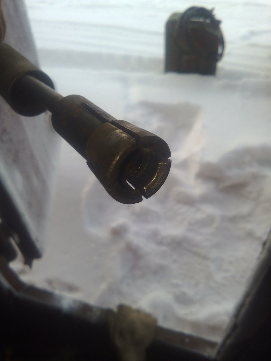

вилли 943 Опубликовано 3 января, 2021 В 01.01.2021 в 12:18, GEORGIS сказал: да мне себе надо делать, быстро , резко, и деньги не потерять . колпачки слетают из за хлопков газа, думаю, надо какие то колпачки с шайбами. что бы пружина их держала, где то здесь читал про такие... Вот такая цанга не для того что бы колпачки м/с сдергивать и ставить не снимая гбц? Поделиться сообщением Ссылка на сообщение Поделиться на другие сайты
БРОДЯГА74 5 703 Опубликовано 3 января, 2021 (изменено) @вилли По моему это для притирки клапанов приблуда. Вещь крайне неудобная, шлангом проще... Изменено 3 января, 2021 пользователем БРОДЯГА74 1 Поделиться сообщением Ссылка на сообщение Поделиться на другие сайты
lostmedia 355 Опубликовано 3 января, 2021 1 час назад, вилли сказал: Вот такая цанга не для того что бы колпачки м/с сдергивать и ставить не снимая гбц? Только сдёргивать, но штука очень непрактичная. Поделиться сообщением Ссылка на сообщение Поделиться на другие сайты
