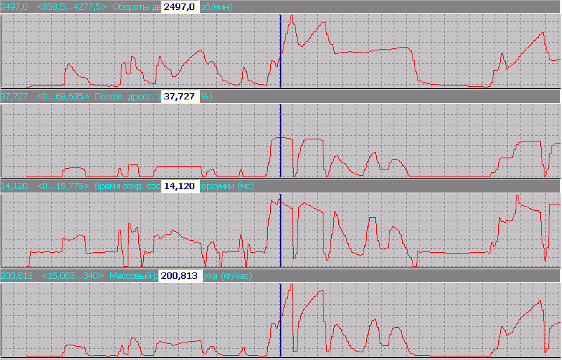

Босяк 2 Опубликовано 11 апреля, 2021 Всем доброго времени суток! Не знаю сюда пишу или нет, не ругайтесь. Вопрос такой-на сколько должно меняться время впрыска под нагрузкой? Газель, змз 405.22. Прошу не направлять меня сразу к диагностам, пожалуйста. Микас 7,1 Поделиться сообщением Ссылка на сообщение Поделиться на другие сайты
cxem 120 Опубликовано 11 апреля, 2021 время впрыска Поделиться сообщением Ссылка на сообщение Поделиться на другие сайты
Босяк 2 Опубликовано 11 апреля, 2021 Это на любой передаче можно понаблюдать или на месте? Поделиться сообщением Ссылка на сообщение Поделиться на другие сайты
Босяк 2 Опубликовано 11 апреля, 2021 У меня стоит простой мультитроникс, на холостых показывает следующее - обороты-840-860, дз-0, расход воздуха - 16 +-, время впрыска-4,2-4,6,. Уоз-7-10. После работы пойду сверять свои показания с вашими на оборотах. Дело в том, что пропала тяга. Спасибо!!! Поделиться сообщением Ссылка на сообщение Поделиться на другие сайты
cxem 120 Опубликовано 11 апреля, 2021 Пока машина здоровая надо записать log. Когда машина забарахлит, будет с чем сравнить. Если смотреть по БК то: обороты-840-860 дз-0 расход воздуха - 16 +- время впрыска-4,2-4,6(вот здесь 3,8-4,1) Уоз-7-10 Поделиться сообщением Ссылка на сообщение Поделиться на другие сайты

Босяк 2 Опубликовано 11 апреля, 2021 6 часов назад, cxem сказал: время впрыска Проверил на месте, поднял обороты до 2500,мультитроникс показывает расход воздуха 40+-. Значит хона ДМРВ? Время впрыска 4,7. Наверно поэтому и не тянет. Поделиться сообщением Ссылка на сообщение Поделиться на другие сайты
cxem 120 Опубликовано 11 апреля, 2021 Этот график находу-разгон, надо видеть где сработал ускорительный насос Поделиться сообщением Ссылка на сообщение Поделиться на другие сайты
Босяк 2 Опубликовано 11 апреля, 2021 11 минут назад, cxem сказал: Этот график находу-разгон, надо видеть где сработал ускорительный насос Я извиняюсь, а что за ускорительный насос?? 2 Поделиться сообщением Ссылка на сообщение Поделиться на другие сайты
cxem 120 Опубликовано 12 апреля, 2021 Карбюратор учили в школе, вот от туда. Надо знать, хотя бы элементарные принципы работы Двигателя Внутреннего Сгорания Поделиться сообщением Ссылка на сообщение Поделиться на другие сайты
Босяк 2 Опубликовано 12 апреля, 2021 Поделитесь знаниями если вам не трудно, я не знаю где на инжекторе ускорительный насос. Пожалуйста. Поделиться сообщением Ссылка на сообщение Поделиться на другие сайты
вилли 978 Опубликовано 12 апреля, 2021 1 час назад, Босяк сказал: Поделитесь знаниями если вам не трудно, я не знаю где на инжекторе ускорительный насос. Пожалуйста. Нет. Мучайся)) 1 Поделиться сообщением Ссылка на сообщение Поделиться на другие сайты
БРОДЯГА74 5 800 Опубликовано 13 апреля, 2021 В 12.04.2021 в 09:45, Босяк сказал: Поделитесь знаниями если вам не трудно, я не знаю где на инжекторе ускорительный насос. Пожалуйста. На инжекторе его функцию выполняет регулятор давления топлива, вакуумом! Поделиться сообщением Ссылка на сообщение Поделиться на другие сайты
vlad75 360 Опубликовано 13 апреля, 2021 Форсунки выполняют его функцию. Под управлением мозгов. Поделиться сообщением Ссылка на сообщение Поделиться на другие сайты
БРОДЯГА74 5 800 Опубликовано 13 апреля, 2021 8 минут назад, vlad75 сказал: Форсунки выполняют его функцию. Под управлением мозгов. Тоже так думал, до недавнего времени.. Поделиться сообщением Ссылка на сообщение Поделиться на другие сайты
