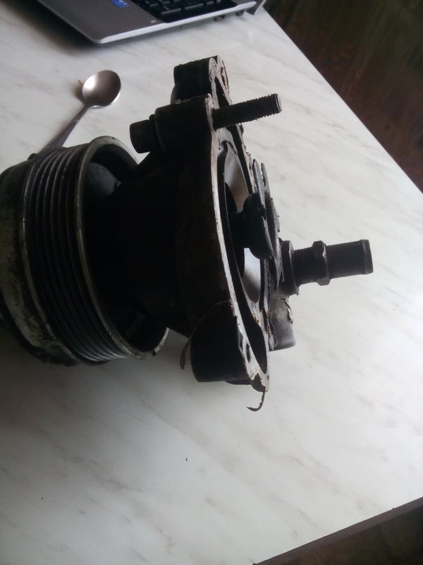

Татарин 7 464 Опубликовано 31 октября, 2016 я просто охуивлен от этоголетом снимал ее заваривал когда. нормально было всеА ларчик просто открывался.Движка тупо кипит, от отсутствия циркуляции. :D Поделиться сообщением Ссылка на сообщение Поделиться на другие сайты
mazay1990 40 Опубликовано 31 октября, 2016 могу ли поменять тупо крыльчатку?нет денег на новую помпу Поделиться сообщением Ссылка на сообщение Поделиться на другие сайты
Татарин 7 464 Опубликовано 31 октября, 2016 могу ли поменять тупо крыльчатку?нет денег на новую помпуПочему нет? Сдираешь старую,пресуешь новую.По максимуму плотнее к корпусу помпы.Жестянка даёт большую прокачку чем литая или пластмассовая. 1 Поделиться сообщением Ссылка на сообщение Поделиться на другие сайты
