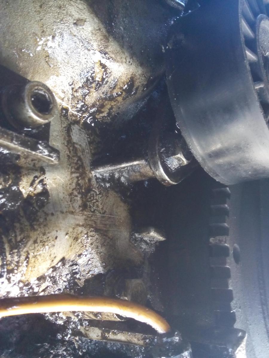

В общем что ребят. у меня звездочка была свернута с выпускного распредвала, и штифт на которой звездочка одевалась валялся в лобовой крышки -соответственно распредвала выпуска не вращался в вообще.
на распредвалу есть три отверстия- штифт входит только в одну из них по размерам. Надеюсь я не промахнусь.
Да еще, полукольца развалились, купил новый Завтра собираюсь
Может быть штифт поменять или еще какие-то советы буду очень рад выслушать вычитать

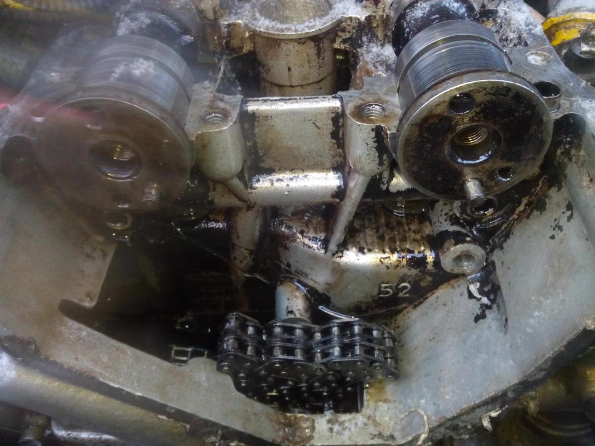

187
Посмотри где штифт стоит на впускном распреде и ставь его в другое отверстие выпускного.

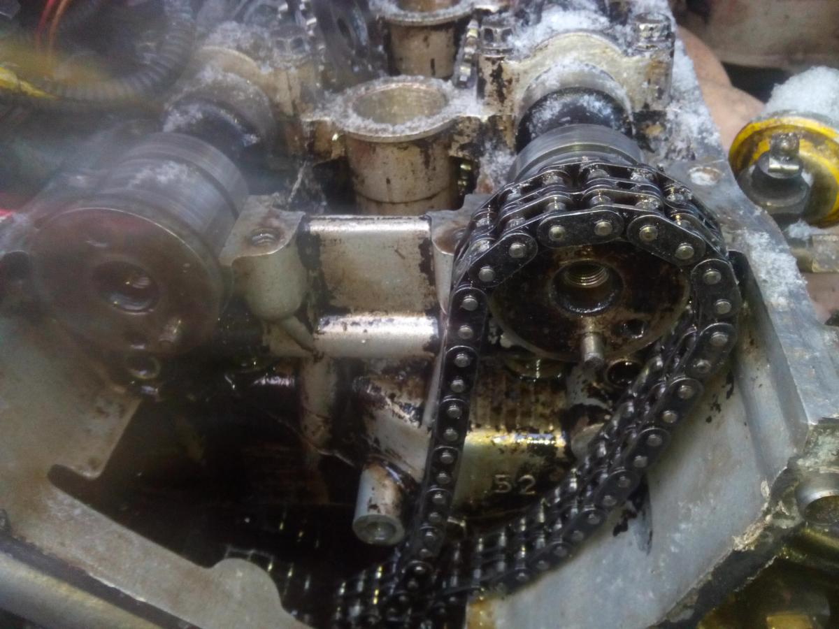

mazay1990
? Так правильно???
Изменено пользователем mazay1990
Максим Павлович
? Так правильно???
Да правильно

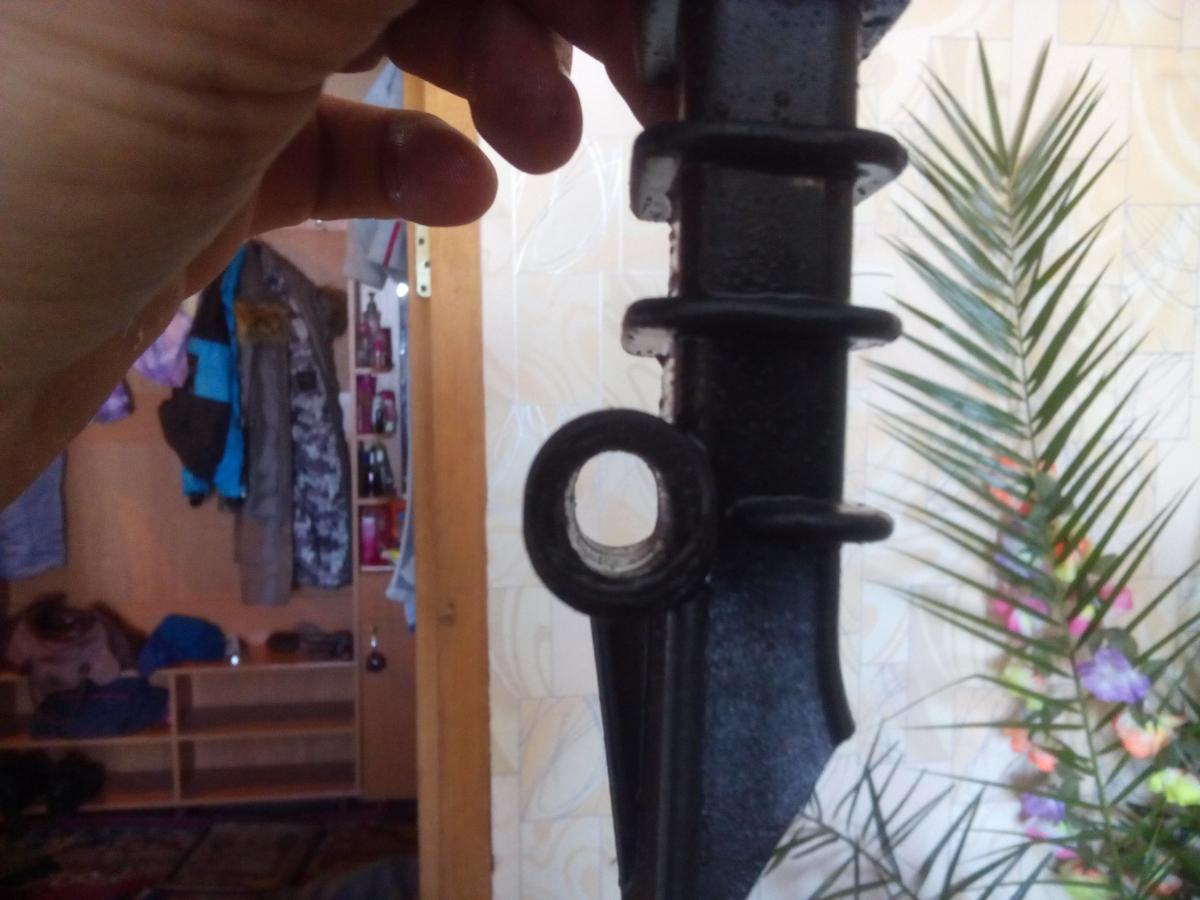

Вот метки. И ещё вопрос- должны ли быть дырки под болты на успокоители цепи овальные?
Татарин, как?
походу должны быть http://www.konsulavto.ru/images/catalog_images_preview/0x0/uspokoitel-cepi-zmz-406-k-t_21701.jpg
блин тут нет http://i.avtoall.ru/product_pictures/big/289/021701_2.jpg

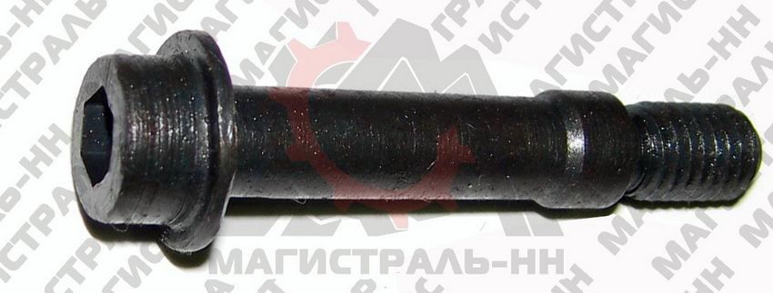

Главное чтобы болты были специальные
mazay1990
да вот такие
чо метки норм? собирать дальше ? зашел погреться -13
