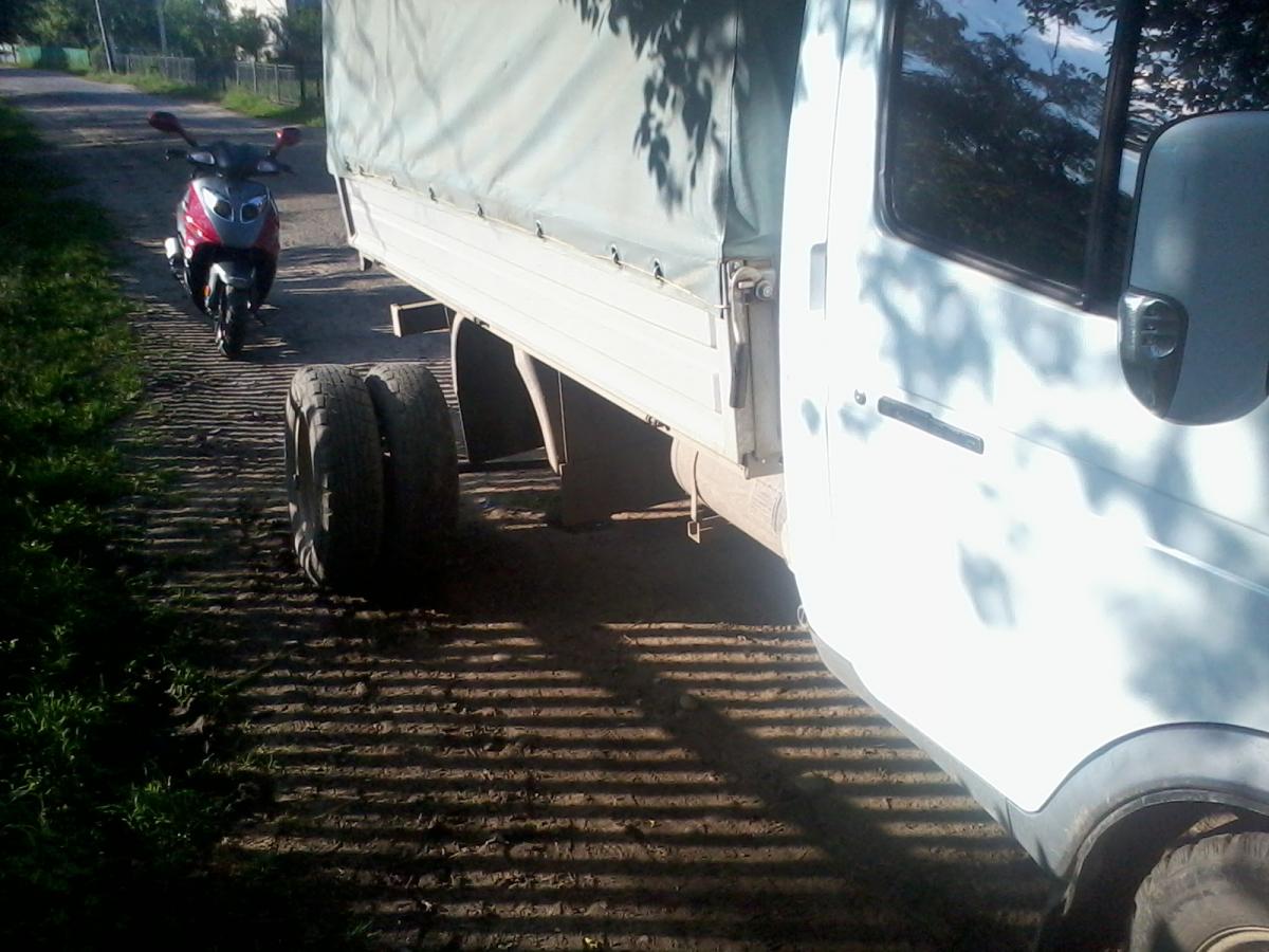

Paul32 0 Опубликовано 31 августа, 2014 Добрый день. В общем, проблема такая. Сегодня ехали по трассе, перед поворотом на нейтралку, вывернули на второстепенную дорогу, включаю передачу, а машина не едет, то есть передача как будто не включается. Съехал на обочину - все так же. Вылез из машины, пересадил друга за руль (заглушенной), решил столкнуть ближе от обочины. В итоге левое заднее колесо начало вместе с половиной тормозного барабана съезжать с полуоси. На машине недавно менялся сальник той самой полуоси. В чем может быть проблема, не подскажет никто? Что там могло срезать/плохо закрутиться? Гайки на которых колеса держат на месте, гайки на крышке полуоси тоже. А то завтра ехать за ней, хотелось бы примерно знать что делать - тащить на эвакуаторе, либо на месте устранять и на буксире тянуть. Могли ли передачи включаться, но машина не ехать из за поломанной полуоси, другое колесо не должно было разве тянуть?...в общем вопросы тупые, но я с газелями не часто сталкивался...спасибо за ответы) Поделиться сообщением Ссылка на сообщение Поделиться на другие сайты

странNik 247 Опубликовано 31 августа, 2014 долго что ли полуось открутить и посмотреть?раньше то гайки ставились с прорезями,может у него такие,крутили зубилом...а левое колесо на раскрутку работает Поделиться сообщением Ссылка на сообщение Поделиться на другие сайты
Toyota007 2 891 Опубликовано 31 августа, 2014 Чулку а редуктор надо смотреть.У тебя редуктор с передаточным числом 4.5,для информации.Что вы сразу чела пугаете!!!Может тупо гайки подшипника открутились.Стопорную гайку не зафиксировали,вот они и в паре открутились,после замены сальника... 1 Поделиться сообщением Ссылка на сообщение Поделиться на другие сайты
Paul32 0 Опубликовано 31 августа, 2014 Вот черт...походу придется на рабочей машине ехать/домкратить/снимать спарку/смотреть что с полуосью и тянуть на эвакуаторе до гаража...б***ть, проблемы как всегда вовремя подваливают((( всем спасибо за ответы Поделиться сообщением Ссылка на сообщение Поделиться на другие сайты

дракон67 89 Опубликовано 31 августа, 2014 Как понять с половиной тормозного барабана стала сползать? Это вопрос к топикстартеру.Некоторые ответы тоже интересные, типа хана мосту или смотри редуктор, это к чему? Кто не знает машина если полуось вышла из шлицов не едет и редуктор не причем, тут именно тот случай. Причин основных тут две обрезало чулок раскрутились ступичные гайки, это мое мнение судя из описания проблемы. Буксировать не получится, ремонт на месте при наличии запчастей пол дня делов максимум но помошник не помешает. Если сломало чулок ищи бэушный картер заднего моста, это не дефицит, вобщем тема про твою беду на форуме есть,кури. Поделиться сообщением Ссылка на сообщение Поделиться на другие сайты

Paul32 0 Опубликовано 1 сентября, 2014 В общем, что имеем на данный момент, по моему мнению: левая задняя спарка ушла с полуоси, 6 гаек крепления колеса не открутились, 8 гаек крепления полуоси к ступице колеса не открутились, соответственно (хз как это произошло), полуось из заднего моста не вышла, а отвалилась спарка со ступицей вместе с тормозным барабаном и подшипниками. Еще раз повторюсь хз как это произошло.в заднем мосту я 0... Есть еще такой вариант, что на трассе я не очень хорошо рассмотрел, и просто полуось начала "потихоньку" вылезать из чулка вместе со спаркой... Как то так...Первый вариант вообще технически возможен? Это что, должно было фланец полуоси от самой полуоси срезать? Это вообще как возможно?... Поделиться сообщением Ссылка на сообщение Поделиться на другие сайты
Toyota007 2 891 Опубликовано 1 сентября, 2014 В общем, что имеем на данный момент, по моему мнению: левая задняя спарка ушла с полуоси, 6 гаек крепления колеса не открутились, 8 гаек крепления полуоси к ступице колеса не открутились, соответственно (хз как это произошло), полуось из заднего моста не вышла, а отвалилась спарка со ступицей вместе с тормозным барабаном и подшипниками. Еще раз повторюсь хз как это произошло.в заднем мосту я 0... Есть еще такой вариант, что на трассе я не очень хорошо рассмотрел, и просто полуось начала "потихоньку" вылезать из чулка вместе со спаркой... Как то так...Первый вариант вообще технически возможен? Это что, должно было фланец полуоси от самой полуоси срезать? Это вообще как возможно?...Когда гайка подшипника откручивается,все именно так и выходит из чулка.Сними полуось со ступицы.сразу будет все видно и понятно.Главное,что бы резьба на чулке моста не повредилась.. Поделиться сообщением Ссылка на сообщение Поделиться на другие сайты

Сергей 511 56 Опубликовано 1 сентября, 2014 Привет тебе счастливый обладатель ГАЗа.Мост на трассе в два лица меняется за 4-5 часов с переустановкой редуктора.Отличное занятие.Открути гайки полуоси,вытащи ещё и посмотри,что делают гайки крепления ступицы.если они обе и стопор у тебя в руках и резьба целая ты везунчик.А если все затянуто,а колесо снялось-поздравляю с покупкой нового чулка Поделиться сообщением Ссылка на сообщение Поделиться на другие сайты
Spas750 327 Опубликовано 1 сентября, 2014 А если поддомкратить машину, то в сборе парку с полуосью вытащиш. Одно из двух, или гайки открутились или чулок обломало.Я у себя сколько раз парку в сборе снимал, откручиваеш полуось, гайки ступицы и все в сборе выдвигаеш. Поделиться сообщением Ссылка на сообщение Поделиться на другие сайты
