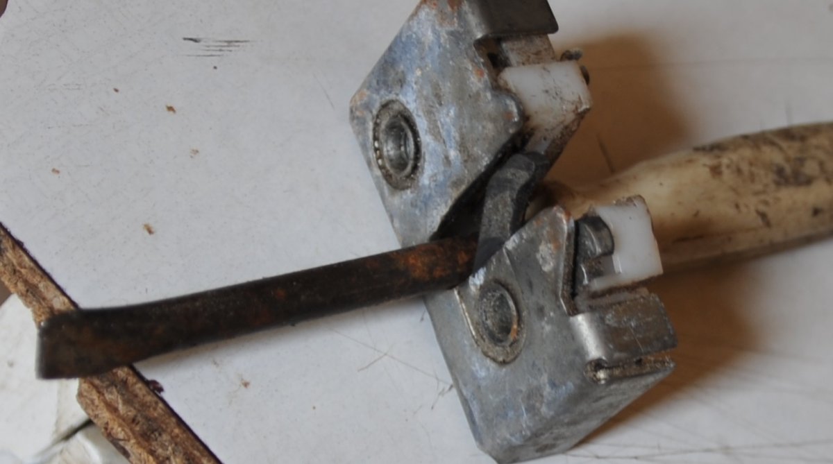

ADM227 20 Опубликовано 28 ноября, 2016 У всех они вот такие,у меня тоже. а как эта резинка правильно должна стоять?. я походу её наоборот поставил Поделиться сообщением Ссылка на сообщение Поделиться на другие сайты
ИванычГазелист 9 Опубликовано 28 ноября, 2016 ADM227,на картинке так поставили, чтобы не закрыть штыри для фото. Поделиться сообщением Ссылка на сообщение Поделиться на другие сайты
