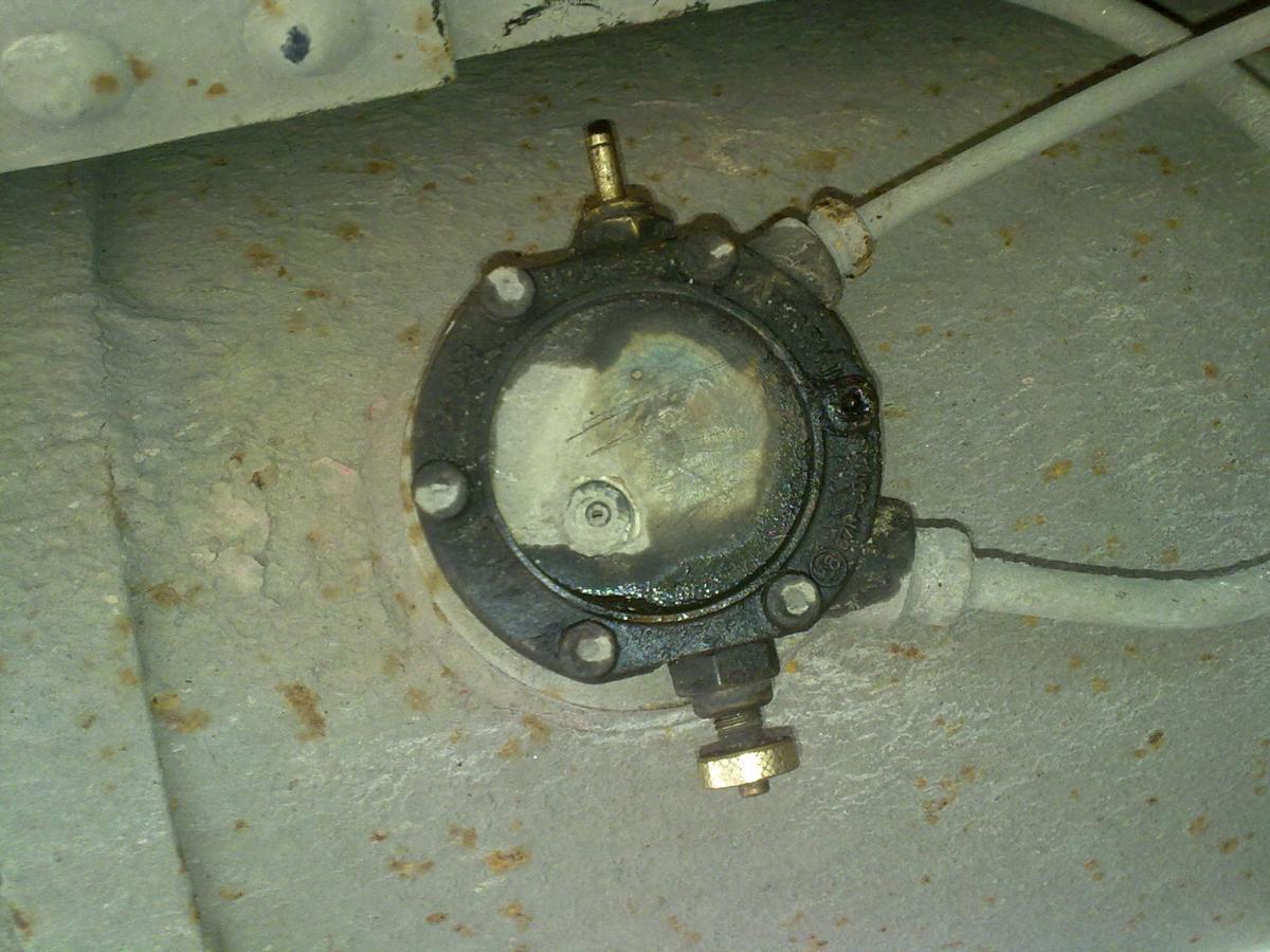

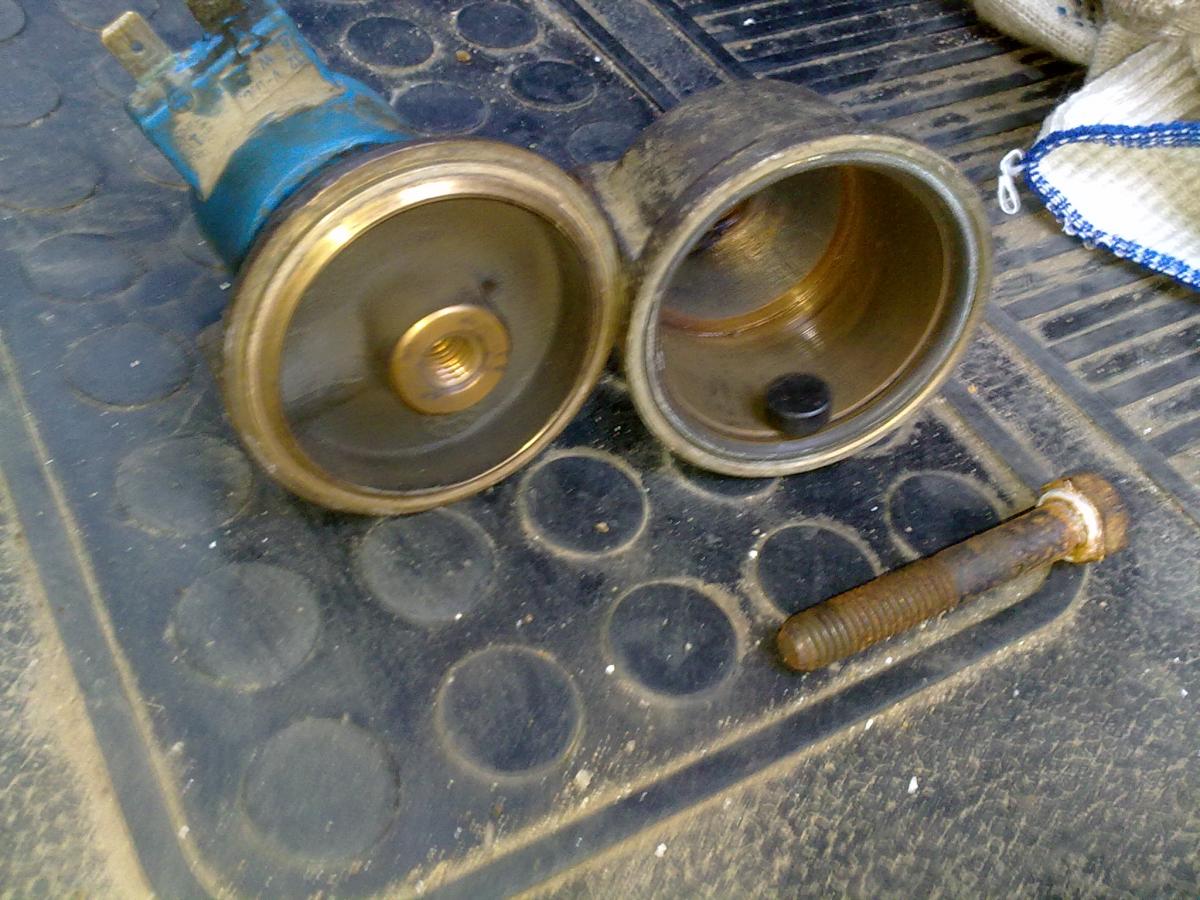

Dmitry13rus 0 Опубликовано 12 июня, 2013 Доброго времени сутокПроблема заключается в следующим...после долгих часов оживления газели на газу не привели не к каким результатам, залил бензин завялась, но с нашими ценами на бензин далеко не уедешь. Вообщем Грешу на электро-клапан который ставится с баллонов в редуктор, но это еще не вся беда, не могу перекрыть газ из баллонов в редуктор( потерял барашек ) , кто сталкивался с похожей проблемой прошу помощи... И еще , взял у знакомого клапан с фильтром разобрав от туда упал маленький магнитик , где он стоял ?? Поделиться сообщением Ссылка на сообщение Поделиться на другие сайты
Vic123 261 Опубликовано 12 июня, 2013 Доброго времени сутокПроблема заключается в следующим...после долгих часов оживления газели на газу не привели не к каким результатам, залил бензин завялась, но с нашими ценами на бензин далеко не уедешь. Вообщем Грешу на электро-клапан который ставится с баллонов в редуктор, но это еще не вся беда, не могу перекрыть газ из баллонов в редуктор( потерял барашек ) , кто сталкивался с похожей проблемой прошу помощи... И еще , взял у знакомого клапан с фильтром разобрав от туда упал маленький магнитик , где он стоял ??Там, в фильтре и стоит этот магнитик (не у всех) собирает мет стружкку, можешь выкинуть, можешь оставить. Мультиклапан я бы заменил, имхо, это вещь, отвечающая за безопасность и экономить на ней не стОит. Поделиться сообщением Ссылка на сообщение Поделиться на другие сайты
Гагарин 2 008 Опубликовано 12 июня, 2013 чем нить нажми сверху на штырек где барашек потерял и утопи его в мультик газ и перекроется Поделиться сообщением Ссылка на сообщение Поделиться на другие сайты
