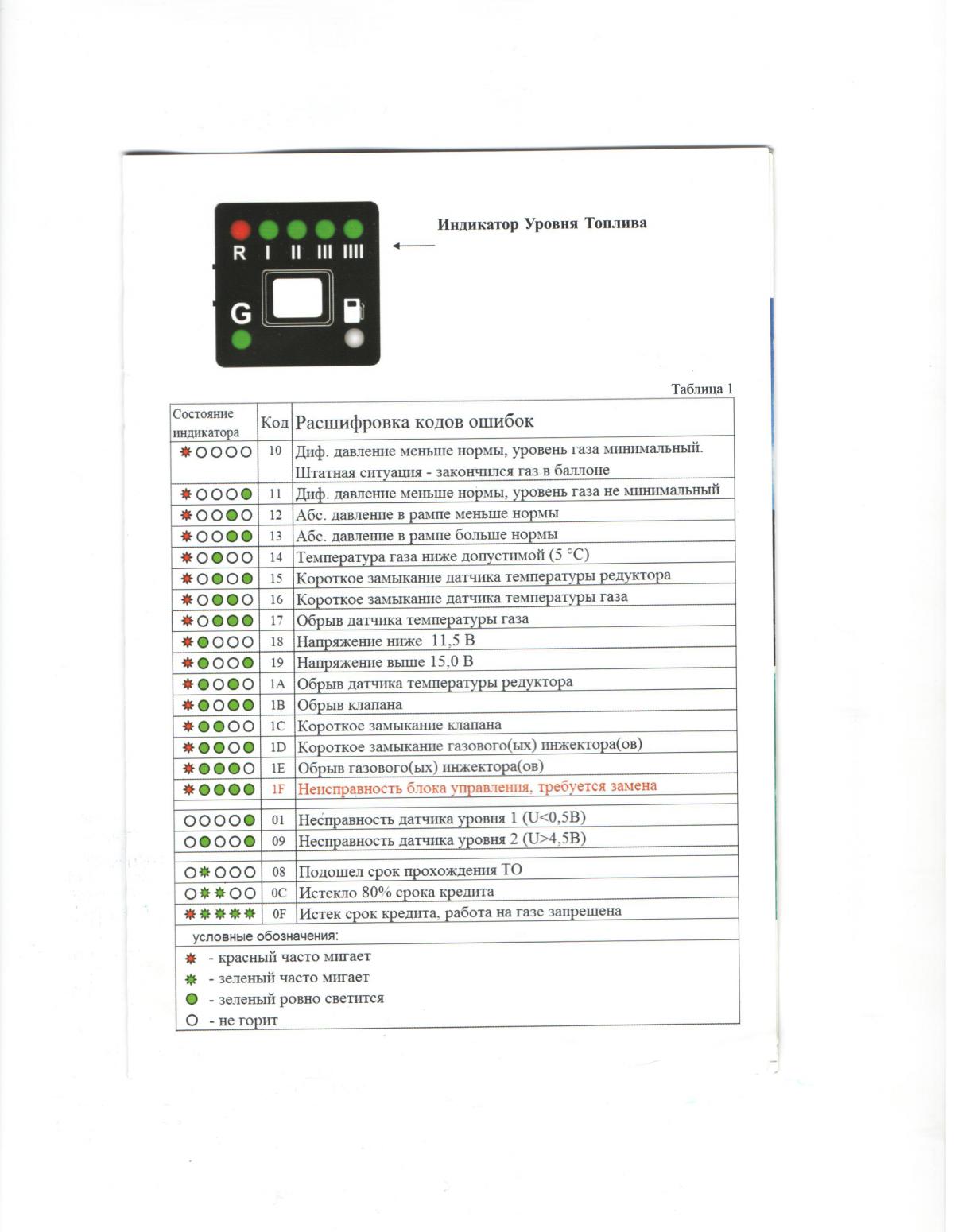

Владимир116 396 Опубликовано 18 мая, 2015 Всем привет.Три дня назад,стал отключаться газ.Горят все кнопки,поехал на диагностику, там сказали нужно менять ...Датчик температуры испарения газа., у них нет надо искать или заказывать.Сами понимаете настроение ни к чёрту, поехал заправил полный бак бензина и о чудо всё заработало, газ включился и работает как раньше.Бак пустым не был даже лампочка не горела.Вопрос что могло быть? Стоит ГБО ,,,, АЛЬФА,,,Если у тебя горят все индикаторы - это выдаёт ошибку (обрыв датчика температуры газа). Заедь к любым газовщикам эти датчики у всех есть. В книжке к ГБО есть шпаргалка с расшифровками ошибок. Всегда вожу с собой и пару раз выручала. Поделиться сообщением Ссылка на сообщение Поделиться на другие сайты

Владимир116 396 Опубликовано 25 мая, 2015 (изменено) Не правильно написал. Выдаёт ошибку код 11 диаф. давление меньше нормы, уровень газа не минимальный. О чём это говорит, кто знает?Выложу шпаргалку по ГБО 4 Альфа, может кому пригодится.По мурзилке коды 11 и 12 имеют общий смысл. Фильтра грубой и тонкой очистки менял 5 тыс км назад. Изменено 25 мая, 2015 пользователем Владимир116 Поделиться сообщением Ссылка на сообщение Поделиться на другие сайты
