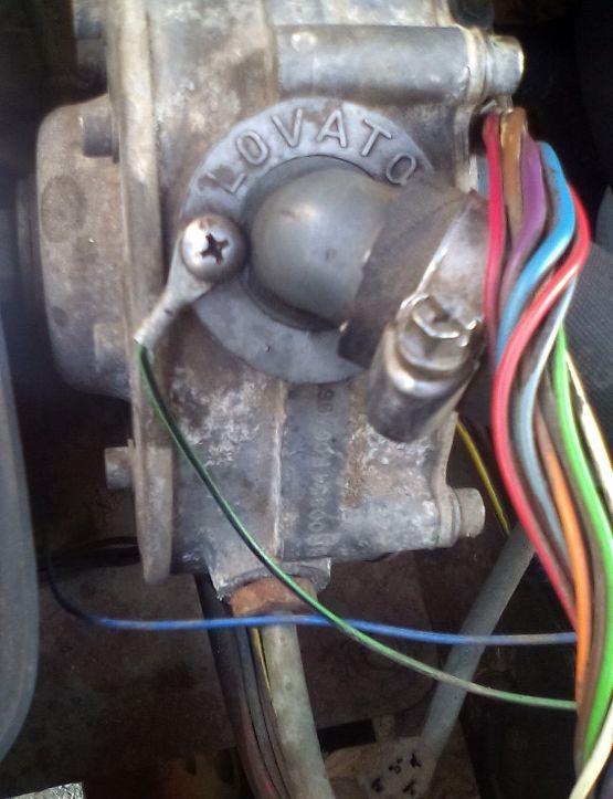

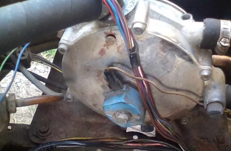

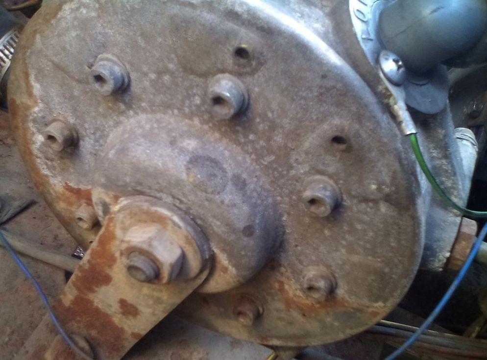

ilnurr 0 Опубликовано 23 сентября, 2015 Редуктор вакуумный ловато' определите пожалуйста марку(мощность). Никаких надписей. На синем клапане-42w Поделиться сообщением Ссылка на сообщение Поделиться на другие сайты
андрей010 199 Опубликовано 23 сентября, 2015 (изменено) Вроде такой, для движков от 800 до 2500 куб. см. Стандартный бюджетный вариант на газелях. У самого такой. Изменено 23 сентября, 2015 пользователем андрей010 Поделиться сообщением Ссылка на сообщение Поделиться на другие сайты
Vodokat 10 Опубликовано 23 сентября, 2015 (изменено) На третьей фотке виден номер, но не читается. По нему можно определить.з.ы. 42w это мощность катушки "подсоса". Изменено 23 сентября, 2015 пользователем Vodokat Поделиться сообщением Ссылка на сообщение Поделиться на другие сайты
ilnurr 0 Опубликовано 23 сентября, 2015 Хочу купить р/к редуктора. Я так понял rg80 для вакуумного. И rg92 для электронного Поделиться сообщением Ссылка на сообщение Поделиться на другие сайты
странNik 244 Опубликовано 24 сентября, 2015 чо там понимать 3 мембраны - вакуумныйдве - электронный Поделиться сообщением Ссылка на сообщение Поделиться на другие сайты
