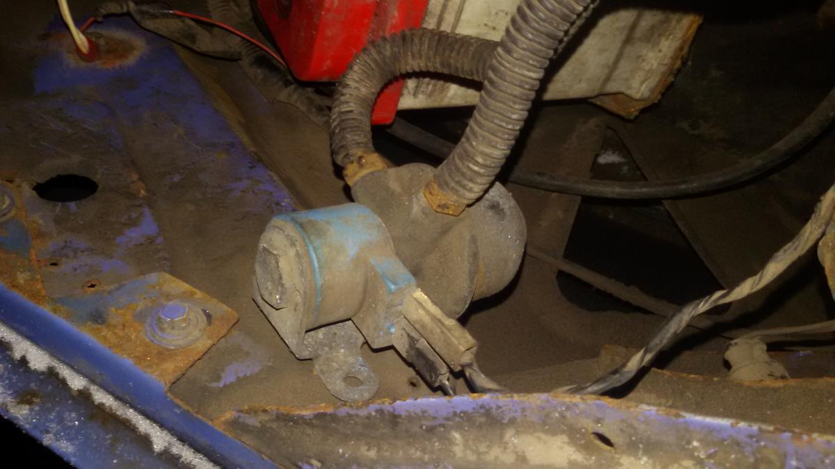

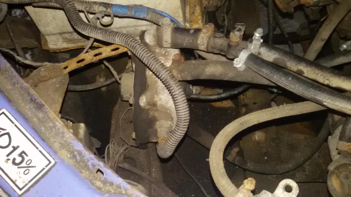

Anton99 99 Опубликовано 23 января, 2016 Не могу понять, что за марка газового редуктора landi renzo стоит у меня.Может кто опознает. Искал в гугл - точно такой же не нашел.и еще - это электроклапан с фильтром или это не фильтр? Поделиться сообщением Ссылка на сообщение Поделиться на другие сайты
ВадимВ 1 708 Опубликовано 23 января, 2016 и еще - это электроклапан с фильтром или это не фильтр?это электроклапан с фильтром 1 Поделиться сообщением Ссылка на сообщение Поделиться на другие сайты
Anton99 99 Опубликовано 23 января, 2016 понятно. Фильтр же надеюсь под него бывает?Что за модель редуктора? А то думаю не поймут меня при покупке ремкомлекта. Поделиться сообщением Ссылка на сообщение Поделиться на другие сайты
ВадимВ 1 708 Опубликовано 23 января, 2016 Фильтр же надеюсь под него бывает?конечно, в любом магазине ГБО Поделиться сообщением Ссылка на сообщение Поделиться на другие сайты
