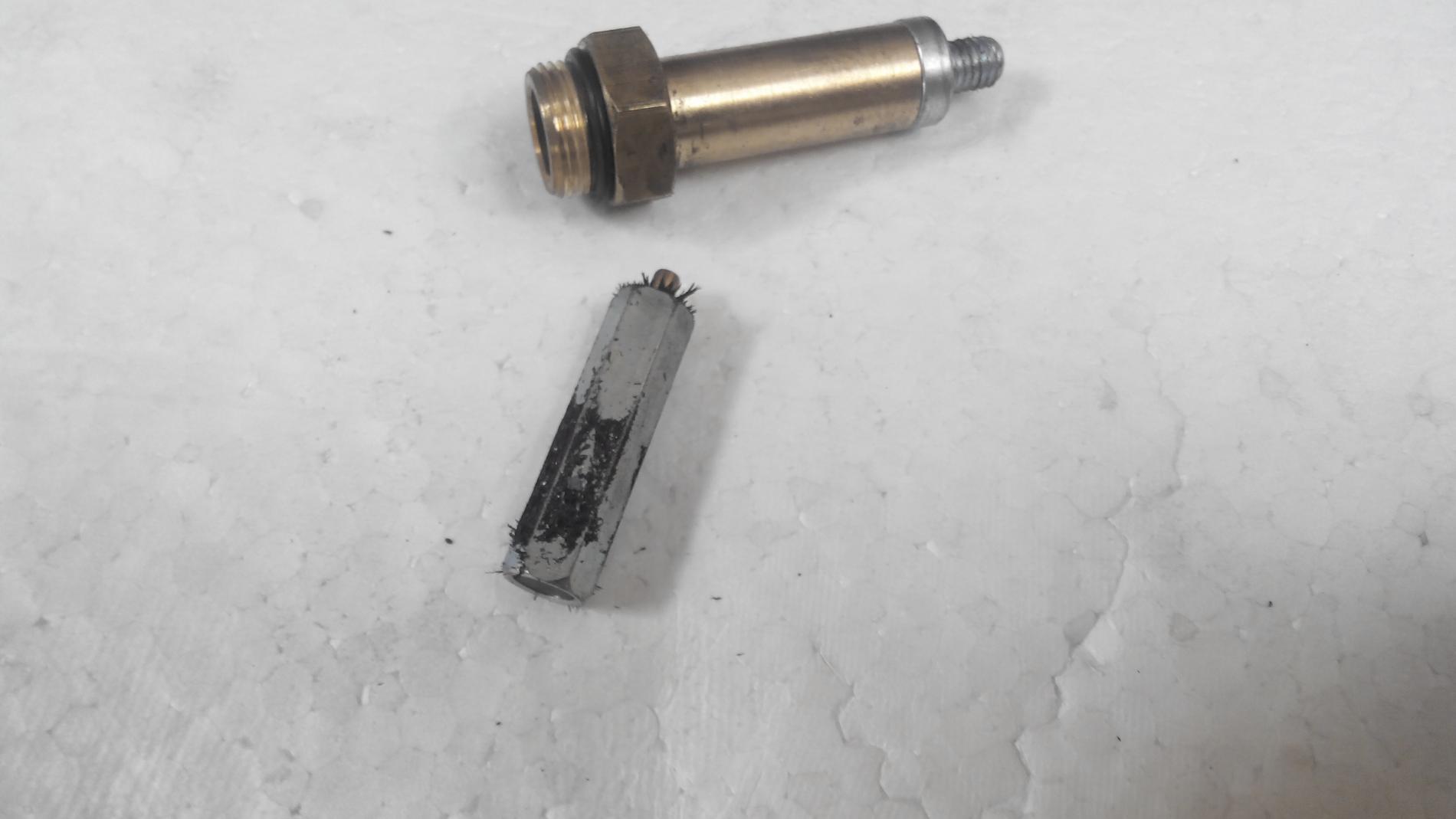

tolikzt10 0 Опубликовано 29 мая, 2016 У меня подобное уже 10000 км... машина стояла до меня 1,5 года... но, недавно этот триппер начал попадать мимо фильтра на сам шток эл клапана, и его клинило... либо в закрытом. либо в открытом состоянии... и цирк продолжается... Поделиться сообщением Ссылка на сообщение Поделиться на другие сайты

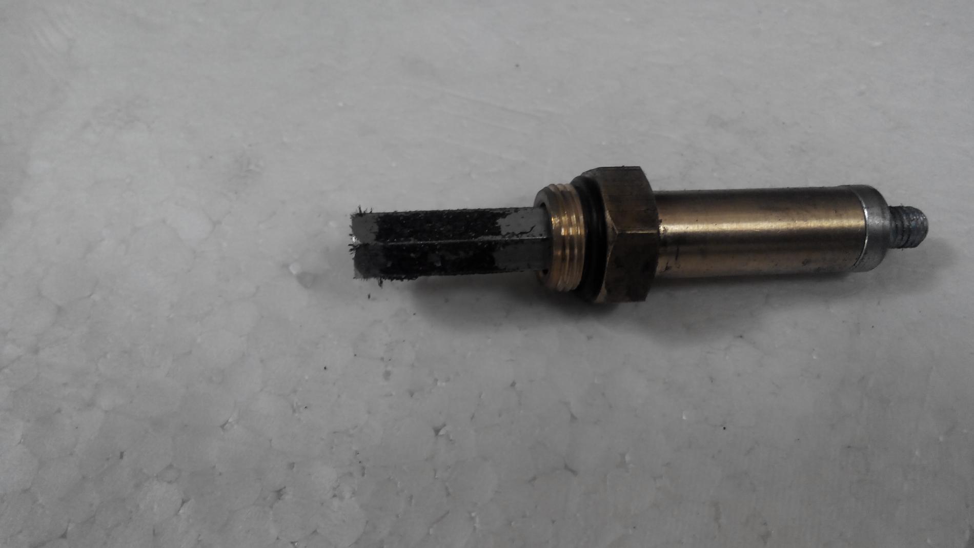

tolikzt10 0 Опубликовано 29 мая, 2016 Проблема в следующем: последнее время приблизительно раз в неделю забивается наглухо газовый фильтр каким то веществом похожим на войлок. Я фильтр постоянно чистил, надеясь что его в баллоне немного и скоро всё это кончиться. Но!!! теперь забился мультиклапан на самом баллоне, т.е. из самого баллона уже газ практически не выходит, точнее выходит совсем чуть-чуть, только на холостой ход хватает и на первой передаче ехать.Вопрос - кто-нибудь сталкивался с данном проблемой? Я так понимаю что где-то газом плохим заправился. Сегодня заехал пообщаться с газовщиками, они говорят, что последнее время к ним частенько начали обращаться с данной проблемой. Видимо выход один, сливать газ, продувать баллон.Вопрос - кто-нибудь сталкивался с данном проблемой? И каковы пути решения данной проблемы? Поделиться сообщением Ссылка на сообщение Поделиться на другие сайты
tolikzt10 0 Опубликовано 29 мая, 2016 Мужики! Скажите КАК это может происходить мимо фильтра???? Поделиться сообщением Ссылка на сообщение Поделиться на другие сайты
