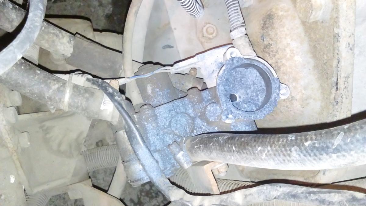

rool 782 Опубликовано 7 октября, 2016 Начала глохнуть, при резком сбросе оборотов. Начал искать с фильтров. Вот чего нашёлКрасивый голубенький цвет. Чего бы это значило? :blink: Поделиться сообщением Ссылка на сообщение Поделиться на другие сайты
