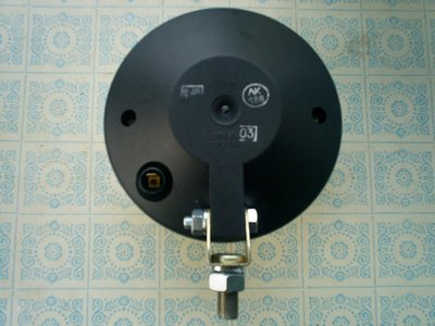

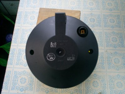

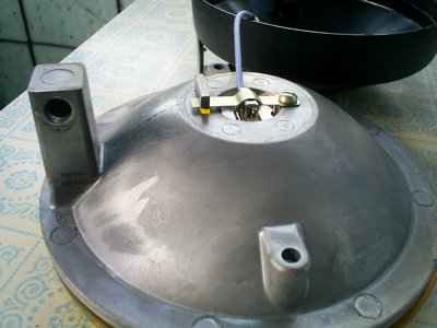

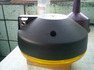

bazilio 0 Опубликовано 25 февраля, 2009 У меня тоже полностью пластик. Железные это ранние их давно нет. Теперь понятно почему.вчера купил разобрал их, сам корпус силумин или сплав алюминевый и все это закрывается пластиком.да что мне понравилось в их так это то что крепление литое с отражателем имхо не на пластиковым корпусомкак в других противотуманках,поидее оно будет крепче держаться и дребежать небудет. Поделиться сообщением Ссылка на сообщение Поделиться на другие сайты

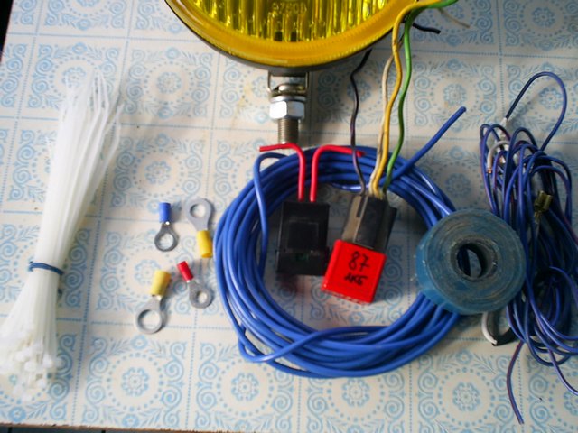

bazilio 0 Опубликовано 1 марта, 2009 (изменено) bazilio, вот эти пр.туманки во всех ракурсах завтро буду ставить. bazilio, и набор электрика по установке противотуманок. Изменено 1 марта, 2009 пользователем bazilio Поделиться сообщением Ссылка на сообщение Поделиться на другие сайты
mach 2 Опубликовано 1 марта, 2009 bazilio, вот эти пр.туманки во всех ракурсах завтро буду ставить. bazilio, и набор электрика по установке противотуманок.хорошие противотуманки светят хорошо,я сними уже года 4 езжу,только замажь герметиком где болт фару к кронштейну крепит и изолентой по кругу обмотай ,где щель м\у стеклом и пласт.корпусом. :lol: Поделиться сообщением Ссылка на сообщение Поделиться на другие сайты

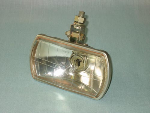

Dmitry 0 Опубликовано 1 марта, 2009 (изменено) Самый лучший вариан :rolleyes: лично для меня Изменено 1 марта, 2009 пользователем Dmitry Поделиться сообщением Ссылка на сообщение Поделиться на другие сайты
aleks2 1 200 Опубликовано 1 марта, 2009 Самый лучший вариан :rolleyes: лично для менявидал такие,а чем они хороши?это вроде не противотуманки? Поделиться сообщением Ссылка на сообщение Поделиться на другие сайты
БорисББ 6 Опубликовано 1 марта, 2009 Это не противотуманки. Это фары-прожекторы. Грамотные ныне гаишники за это могут наказать. У меня сделано по-другому. Езжу уже несколько лет. Никаких претензий нет ни у кого. Поделиться сообщением Ссылка на сообщение Поделиться на другие сайты
bazilio 0 Опубликовано 1 марта, 2009 Dmitry, о да такие я поставлю чуток позже они у нас дорогие гдето по10-14 баксов за штуку на я всерамно поставлю за свой щёт Поделиться сообщением Ссылка на сообщение Поделиться на другие сайты
Алексей Ф. 9 952 Опубликовано 1 марта, 2009 Это не противотуманки. Это фары-прожекторы. Грамотные ныне гаишники за это могут наказать. У меня сделано по-другому. Езжу уже несколько лет. Никаких претензий нет ни у кого.Таки колпаками закрыл и всё а ночью не видно если выключены :P Поделиться сообщением Ссылка на сообщение Поделиться на другие сайты
bazilio 0 Опубликовано 1 марта, 2009 mach, я так и препологал там замазать плотно герметиком под названием крокодил таким я на своей машине все сварочные швы промазал Поделиться сообщением Ссылка на сообщение Поделиться на другие сайты

mach 2 Опубликовано 1 марта, 2009 Он не от того греется - подсветка там горячая. Если через реле пустить (а иначе просто неразумно) то всё будет ОК.да он мало того что греется так еще и вылетает когда на себя тянеш,чтоб противотуманки включить,а клавиша идет в наборе для подключения противотуманок,там и провода,и клемы,и реле,и схема. Поделиться сообщением Ссылка на сообщение Поделиться на другие сайты
