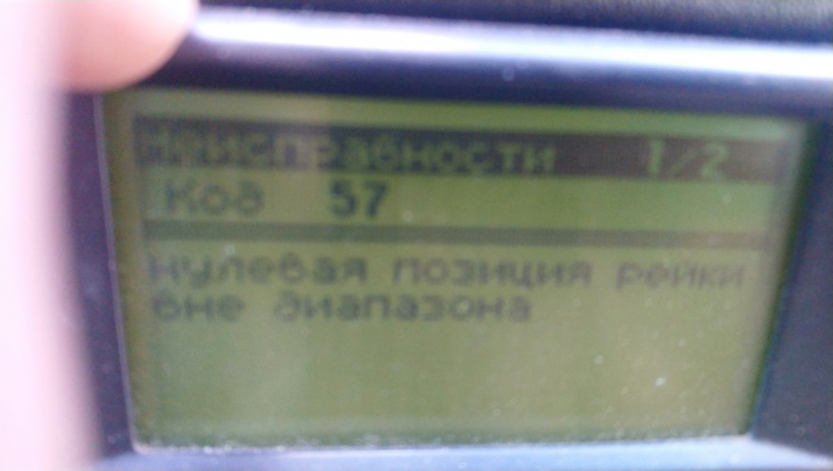

Онфалия 0 Опубликовано 22 мая, 2022 (изменено) что это значит ? Изменено 22 мая, 2022 пользователем Онфалия Поделиться сообщением Ссылка на сообщение Поделиться на другие сайты
