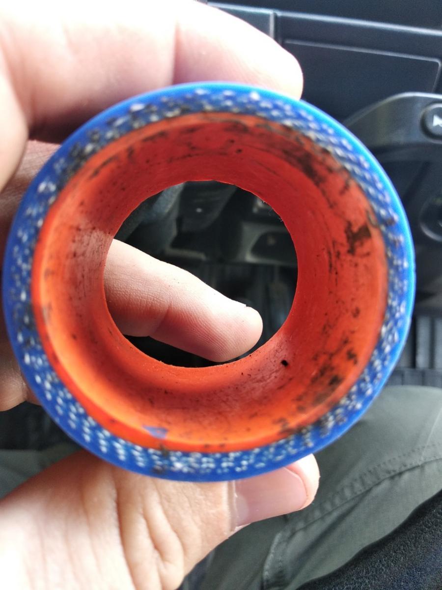

Михаил PNZ 6 Опубликовано 13 мая, 2019 1000 рублей диаметр 62. В камазовские магазине.обрезал с двух сторон . Поделиться сообщением Ссылка на сообщение Поделиться на другие сайты
колобок 7 168 Опубликовано 13 мая, 2019 все-таки я считаю что он двухслойный! А четырехслойное у него армирование.считается по армированию,а если он одноцветный будет,по твоему он будет однослойный?1000 рублей диаметр 62. В камазовские магазине.обрезал с двух сторон .а мог бы сэкономить ;)https://ru.aliexpress.com/item/32307055844.html?spm=a2g0s.9042311.cb0001.2.274233ed95sNaD&scm=1007.13441.121353.0&%3Bpvid=67b68190-f83a-41fe-a812-0fb007621923&%3Btpp=1 Поделиться сообщением Ссылка на сообщение Поделиться на другие сайты
Михаил PNZ 6 Опубликовано 13 мая, 2019 Там два разных материала! Какая тут экономия. Машина нужна. Я бы и 1500 отдал. На 9 мая попал. Только на трассе был , а там всегда дороже. Так что без вариантов! Поделиться сообщением Ссылка на сообщение Поделиться на другие сайты
колобок 7 168 Опубликовано 13 мая, 2019 Там два разных материала!????????? Поделиться сообщением Ссылка на сообщение Поделиться на другие сайты
Михаил PNZ 6 Опубликовано 13 мая, 2019 ?????????лоханулся я.присмотрелся, походу из одного материала. Не понимаю зачем в два цвета было делать. Поделиться сообщением Ссылка на сообщение Поделиться на другие сайты
колобок 7 168 Опубликовано 13 мая, 2019 Не понимаю зачем в два цвета было делать.дык двухслойный :D Поделиться сообщением Ссылка на сообщение Поделиться на другие сайты
