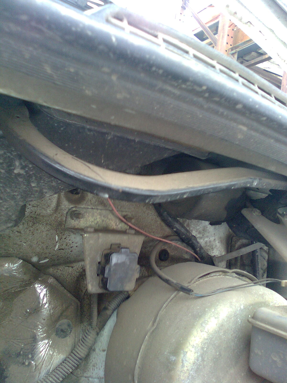

strutikut 1 Опубликовано 10 марта, 2009 https://s45.radikal.ru/i110/0903/e0/ac14fbd1c3fc.jpg https://s53.radikal.ru/i142/0903/04/cb3b8631ba5c.jpg https://s47.radikal.ru/i115/0903/94/745fdc5432d2.jpg Поделиться сообщением Ссылка на сообщение Поделиться на другие сайты
strutikut 1 Опубликовано 10 марта, 2009 Кстати,чуть не забыл,если снять тягу дворника и чутца ее разогнуть(на 5 мм) то ход увеличится примерно на 5 см. Поделиться сообщением Ссылка на сообщение Поделиться на другие сайты
Вовик 871 Опубликовано 10 марта, 2009 Кстати,чуть не забыл,если снять тягу дворника и чутца ее разогнуть(на 5 мм) то ход увеличится примерно на 5 см.Делал так на ваз 2110 помогло,на днях буду пробовать на газели. Делал так на ваз 2110 помогло,на днях буду пробовать на газели. Тяга эта S-образная крепится на моторчике,если ее выпрямить то ход увеличится . Поделиться сообщением Ссылка на сообщение Поделиться на другие сайты
Knyaz 3 Опубликовано 10 марта, 2009 дело было не в бобине... всего лишь навсего надо было вот эту штуку пошевелить и всё... Поделиться сообщением Ссылка на сообщение Поделиться на другие сайты
Hooligan 15 Опубликовано 10 марта, 2009 дело было не в бобине... всего лишь навсего надо было вот эту штуку пошевелить и всё...Вот об этом я тебе и говорил, что тепловик срабатывает, когда где то что то заедает. Поделиться сообщением Ссылка на сообщение Поделиться на другие сайты
strutikut 1 Опубликовано 11 марта, 2009 Тяга эта S-образная крепится на моторчике,если ее выпрямить то ход увеличится .Главное не перестараться.Уменя как-то дворник вылетел слишком далеко,Рычаг попал в мертвую точку и редуктор заклинил. Поделиться сообщением Ссылка на сообщение Поделиться на другие сайты
