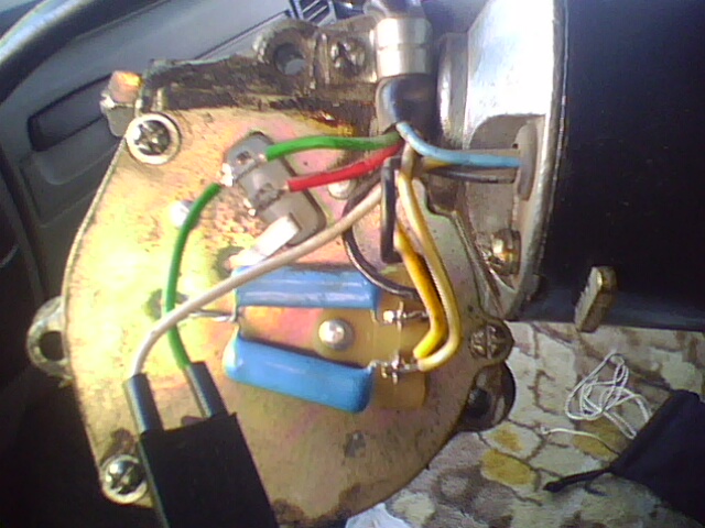

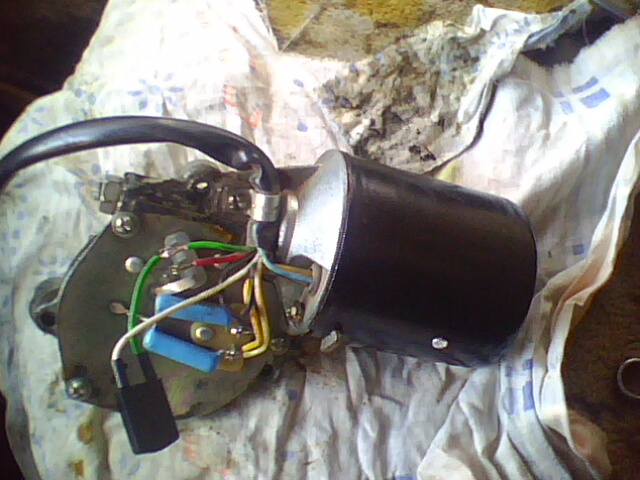

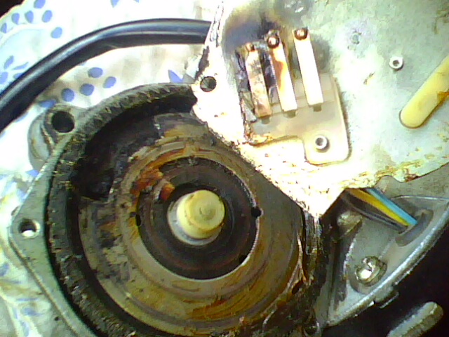

Dima-420 237 Опубликовано 2 марта, 2011 (изменено) Ребят вообщем вот такая ситуация перестали работать дворники,перегарает предохранитель.Разобрал и вот что я увидел згорели контакты на предохранителе, в электрике больно не шарю ну вот прочитал что можно как то обойти термо предохранитель если кому не трудно распишите что куда надо подключить.вот и фото есть. Или этот мотор уже нельзя реанимировать.ато новый 1500 р. стоит дороговато для данного девайса. Изменено 2 марта, 2011 пользователем Dima-420 Поделиться сообщением Ссылка на сообщение Поделиться на другие сайты
шурик 60 492 Опубликовано 2 марта, 2011 Dima-420, Термопредохранитель перемыкать не стоит может сгореть электродвигатель, и придётся всё равно купить новый.Если бы Ты дружил с электрикой, можно было бы перепаять сгоревший контакт от какого не будь другого реле, и кстати! слишком много смазки на контактном секторепо этому контакт и сгорел, должен быть тоненький слой и лучше графитной смазки. Поделиться сообщением Ссылка на сообщение Поделиться на другие сайты
Dima-420 237 Опубликовано 2 марта, 2011 Dima-420, Термопредохранитель перемыкать не стоит может сгореть электродвигатель, и придётся всё равно купить новый.Если бы Ты дружил с электрикой, можно было бы перепаять сгоревший контакт от какого не будь другого реле, и кстати! слишком много смазки на контактном секторепо этому контакт и сгорел, должен быть тоненький слой и лучше графитной смазки.посоветуй от чего можно поставить контакт и где его можно найти. а к газели подходит от каких нибудь других машин электромоторы может кто ставил,а то кто то уже задавал этот вопрос но ответа не получил? Поделиться сообщением Ссылка на сообщение Поделиться на другие сайты
шурик 60 492 Опубликовано 2 марта, 2011 посоветуй от чего можно поставить контакт и где его можно найти.От какого именно реле точно не скажу к сожалению, у меня разные есть я потрошу и подбираю что надо, возможно от обычного реле стартера подойдёт. Поделиться сообщением Ссылка на сообщение Поделиться на другие сайты
