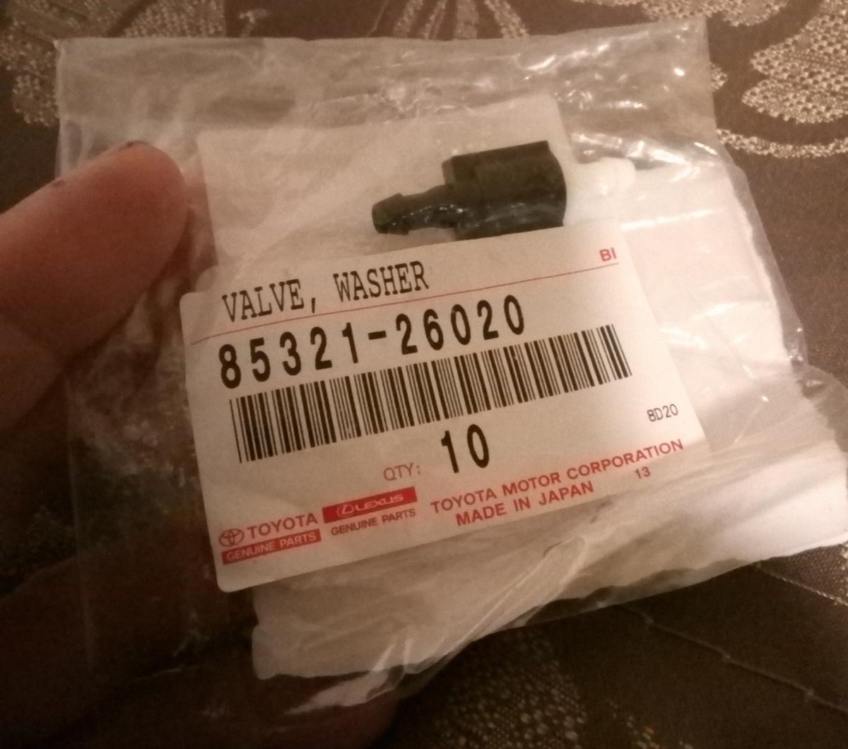

B.V.A 4 804 Опубликовано 19 октября, 2018 (изменено) Да я в сети читал тут что электро ненадолго типа в цене те что при совдепе были не такие ломучие и разборные!, а щас лабуда( типа закисают быстро, а зимой в ночь на трассе с бубном не очень охото прыгать, точнее самому себе проблемы придумывать .. Вот мне сёдни клапан пришел..Завтра поставлю..Точнее сёдни) Изменено 19 октября, 2018 пользователем B.V.A Поделиться сообщением Ссылка на сообщение Поделиться на другие сайты
Gazecus59 633 Опубликовано 20 октября, 2018 Товарищ поставил новый басне на 5литров,остался моторчик,поставил счас себе,отпишусь Поделиться сообщением Ссылка на сообщение Поделиться на другие сайты

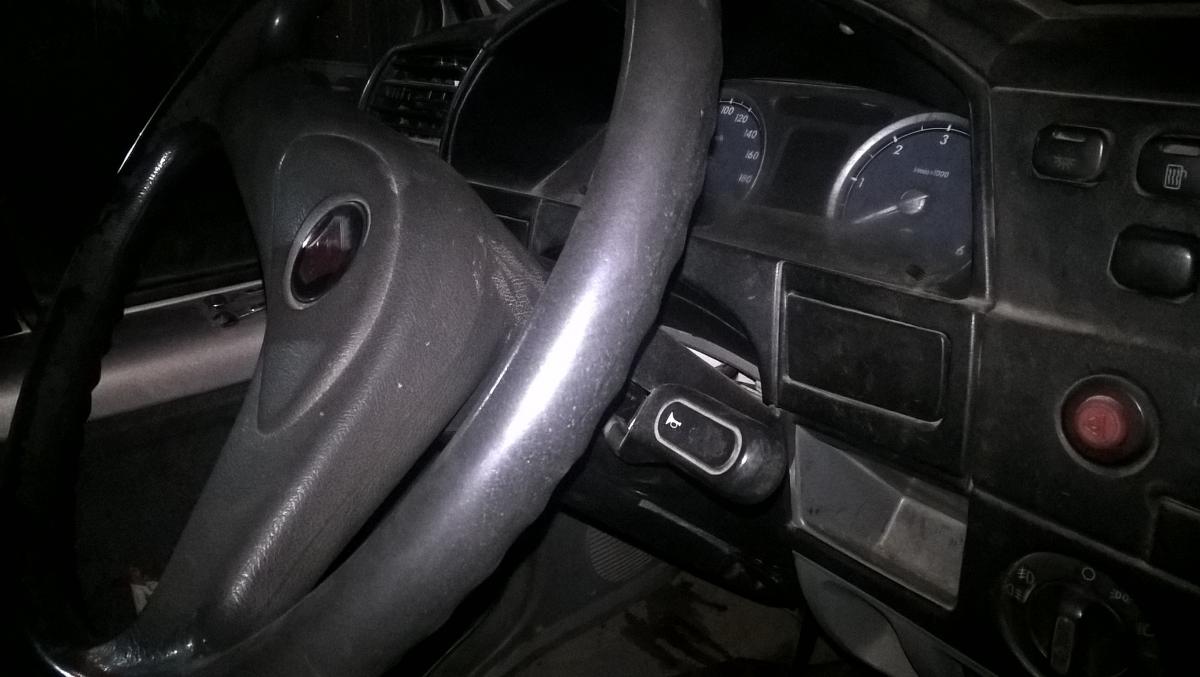

Серёга7 140 Опубликовано 24 октября, 2018 сегодня в дождик ехал ненарадовалсяЯ тоже вчера не нарадовался, когда дворники заработали нормально даж на сухую) Но в очередной раз ловлю себя на мысли, что не хватает ещё одного режима, самого малого, когда дворники машут несколько раз в минуту. А не через несколько секунд. И нет режима без фиксации, когда дворники машут один раз от небольшого наклона подрулевого переключателя. У меня на восьмёрке есть такой, а тут нет. Хотя, моторчик этот ставится и на тазы .. Есть к чему стремиться)) Поделиться сообщением Ссылка на сообщение Поделиться на другие сайты
ИванСПб 1 264 Опубликовано 24 октября, 2018 (изменено) не хватает ещё одного режима, самого малого, .. нет режима без фиксации, когда дворники машут один раз от небольшого наклона подрулевого переключателяу меня 2008 год - всё перечисленное есть. Возможно, более новая версия переключателя встанет без серьёзных переделок? Руль старый.А на бизнесе штатно с завода есть крутилка определяющая интервал. Изменено 24 октября, 2018 пользователем ИванСПб 1 Поделиться сообщением Ссылка на сообщение Поделиться на другие сайты
Серёга7 140 Опубликовано 24 октября, 2018 у меня 2008 год - всё перечисленное есть. Возможно, более новая версия переключателя встанет без серьёзных переделок? Руль старый.А на бизнесе штатно с завода есть крутилка определяющая интервал.Иван, у меня 2003 год. Руль старый. Переключатель может и поможет, у меня перед глазами только тот что на машине стоит. А у нового переключателя сколько положений ? Три + без фиксаци ?С бизнеса переключатель с регулировкой интервала наверно не подойдёт по подключению. За регулировку интервала там что отвечает ?, не сам же переключатель наверно ... Поделиться сообщением Ссылка на сообщение Поделиться на другие сайты
ИванСПб 1 264 Опубликовано 24 октября, 2018 три, а если слегка прижать - сделает один взмах. Это называешь "без фиксации"?кстате, задача интересная. Посмотрб как буизнесовская крутилка совокуплена с реле дворников. Навряд ли там мудрёная схема, а мне такая полезная вещица тож не помешала бы Поделиться сообщением Ссылка на сообщение Поделиться на другие сайты
ИванСПб 1 264 Опубликовано 24 октября, 2018 у бизнеса отдельное колёсико на торпеде, типа как регулировка яркости подсветки. Там скорее всего отдельный блочок-реле копеечный у меня такие руль и переключалка Поделиться сообщением Ссылка на сообщение Поделиться на другие сайты
Валерий(69) 1 511 Опубликовано 24 октября, 2018 Иван, у меня 2003 год. Руль старый. Переключатель может и поможет, у меня перед глазами только тот что на машине стоит. А у нового переключателя сколько положений ? Три + без фиксаци ?С бизнеса переключатель с регулировкой интервала наверно не подойдёт по подключению. За регулировку интервала там что отвечает ?, не сам же переключатель наверно ...http://www.12vi.ru/772/935/942/6144.htmlhttp://www.12vi.ru/772/935/943/8626.htmlhttp://www.12vi.ru/772/935/943/8627.html 2 Поделиться сообщением Ссылка на сообщение Поделиться на другие сайты
Gaz865 171 Опубликовано 24 октября, 2018 (изменено) у меня 2003 гв Кабинет с квадратными фарами. трильяж тоже старый . подрулевые 3 положения.получается если на выключенном положении потянуть чуть на себя делает толи 1 или 3 взмаха на сухую.а сильно потянешь моторчик плюнет омывайку. причем чем дольше держишь тем больше машет посте орошенияили мне так запомнилось... есть реле энергомаша ставятся на место штатного и паузу можно программировать типа включил подождал выключил. чем больше ждёшь м/у вкл выкл такая пауза и установится. изменять можно в любое время. кто пробовал это чудо??? вооот опередили ужо и ссылку дали... Изменено 24 октября, 2018 пользователем Gaz865 Поделиться сообщением Ссылка на сообщение Поделиться на другие сайты
