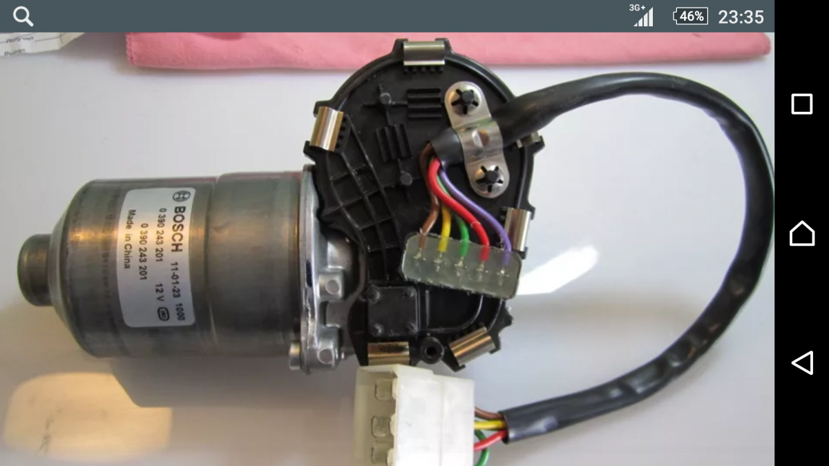

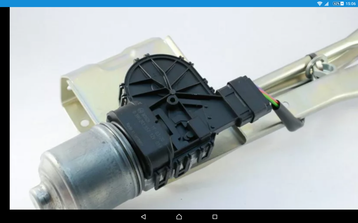

Slavyan 973 Опубликовано 24 февраля, 2019 Несколько дней назад дворники стали медленно ездить. Трапеция стоит бизнес, уже года 3- 4. Скорость теперь как была на старой трапеции. В крайнем положении скорость как и в среднем. Контакты в штеккере чистые. Трапеция смазана. Мотор что ли кончается? Поделиться сообщением Ссылка на сообщение Поделиться на другие сайты
УТЮГ888 943 Опубликовано 24 февраля, 2019 Несколько дней назад дворники стали медленно ездить. Трапеция стоит бизнес, уже года 3- 4. Скорость теперь как была на старой трапеции. В крайнем положении скорость как и в среднем. Контакты в штеккере чистые. Трапеция смазана. Мотор что ли кончается?моторредуктор такой у тебя? Поделиться сообщением Ссылка на сообщение Поделиться на другие сайты
Slavyan 973 Опубликовано 24 февраля, 2019 моторредуктор такой у тебя?Слав, вроде бошевский, тогда только они вроде были. Посмотрю, если разгляжу. Покупал оригинал. Штекер точно такой на моторе. Думаю может где контакт может пропасть или эти моторы сдыхают? Поделиться сообщением Ссылка на сообщение Поделиться на другие сайты
УТЮГ888 943 Опубликовано 24 февраля, 2019 Слав, вроде бошевский, тогда только они вроде были. Посмотрю, если разгляжу. Покупал оригинал. Штекер точно такой на моторе. Думаю может где контакт может пропасть или эти моторы сдыхают?этот тоже Бошевский, но разработка "китайских кудесников тюнинга" Поделиться сообщением Ссылка на сообщение Поделиться на другие сайты
masiy 267 Опубликовано 25 февраля, 2019 Есть реле дворников 72.3777-01 выпускает энергомаш. Это реле с паузой. Выпускают даже с датчиком дождя. Искал на авторынке, безрезультатно. Для Волг есть, а для Газелек нет. Поделиться сообщением Ссылка на сообщение Поделиться на другие сайты
Slavyan 973 Опубликовано 25 февраля, 2019 этот тоже Бошевский, но разработка "китайских кудесников тюнинга"Этот другой совсем внешне. И штекера нет на нём. А у меня похоже всё же надо снимать и трапецию нормально смазать. Сегодня было сыро и дворники разработались Поделиться сообщением Ссылка на сообщение Поделиться на другие сайты
Maks52 642 Опубликовано 25 февраля, 2019 (изменено) Этот другой совсем внешне. И штекера нет на нём. А у меня похоже всё же надо снимать и трапецию нормально смазать. Сегодня было сыро и дворники разработалисьСлав, после как смажешь, колпачок одень. https://www.gazelleclub.ru/forum/topic/8908-dvorniki-rele-trapetciia/page-39?do=findComment&comment=1082121 Изменено 25 февраля, 2019 пользователем Maks52 2 Поделиться сообщением Ссылка на сообщение Поделиться на другие сайты
УТЮГ888 943 Опубликовано 25 февраля, 2019 Этот другой совсем внешне. И штекера нет на нём. А у меня похоже всё же надо снимать и трапецию нормально смазать. Сегодня было сыро и дворники разработалисьполезешь туда к себе, сфоткай свой.интересно стало, что там у тебя стоит. Поделиться сообщением Ссылка на сообщение Поделиться на другие сайты
